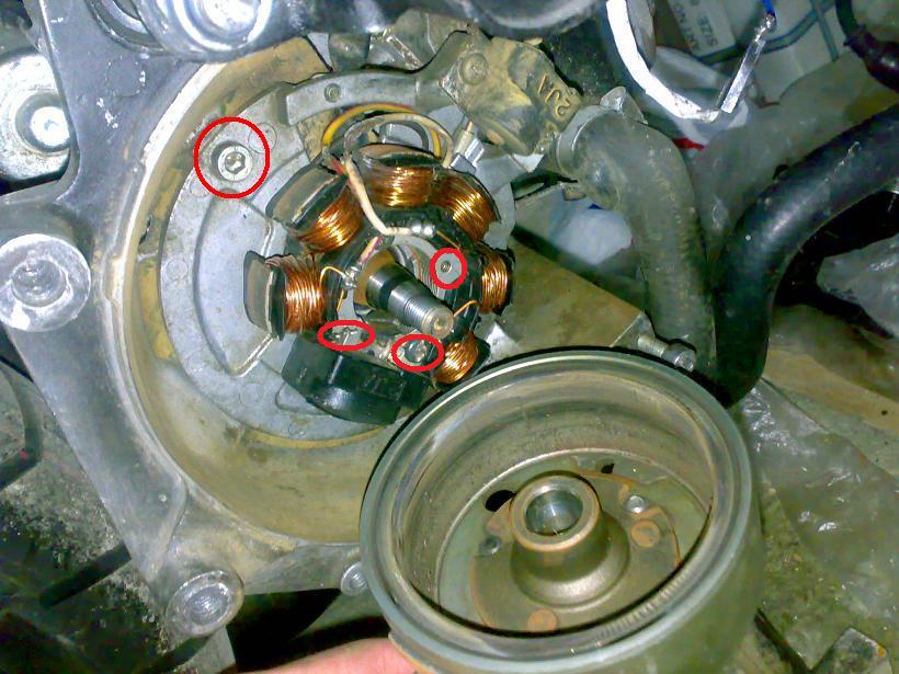

ale nie zapalko uz mam dole ale to cele zapalovanie tie cievky čo drzia na kartri

Ved stator drži na 3 šrobikoch

jj a na tie tri srubiky nechcu ist povolit a uz na nich je trochu strhnuty zavit tak nwm co teraz s tym a ko to dam dole

fakt..cca 3 sroby drzia tie cievky cele .. ak su strhnute , neviem jedine kombinackami ? alebo nejako odvrtat ale do toho sa uz nevyznam vôbec ... gl

ja mam piaggo a tam niesu tie sruby ako ty mas ale tam v strede kolo cievok ako je kluka a tam mas ty tiez srubky a tamtie nemozem odkurtit a rezat to neviem ako ani nic lebo by som cele dosral lebo tam je este taky dost hlupy pristup

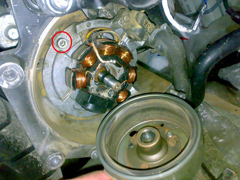

neviem co teraz s tym
Prílohy
na tych troch srubikoch su strhnute zavity :( a a nwm ako to dat dole

ale tam sa nemozem dostat tu srubu co je na imbus tak tu nie len som pouzil modroockou obrazok mne treba tie tri ktoru su okolo kluky
