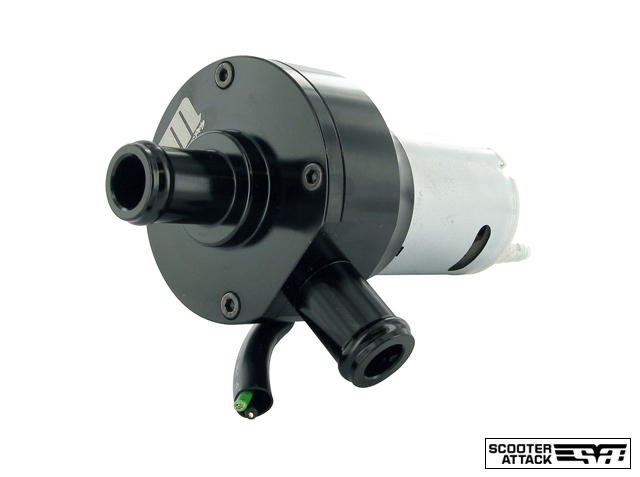

este stale si za "par korun" mozes kupit elektricku vodnu pumpu..teda ja ked som to raz raz niekde videl nezdalo sa mi to drahe..
*edit stoji to 68€

david a henta motofoorce vodna pumpa je pekny smejd aspon tak sa knej teda vyjadril chudar a mikys s ceskeho fora.
