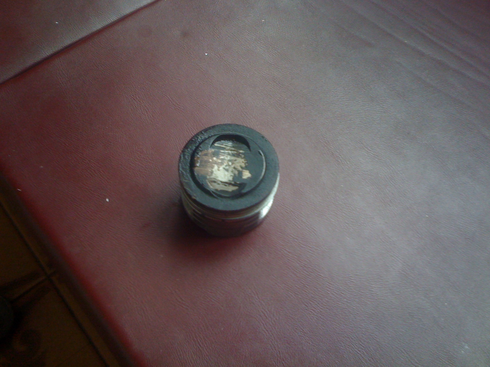

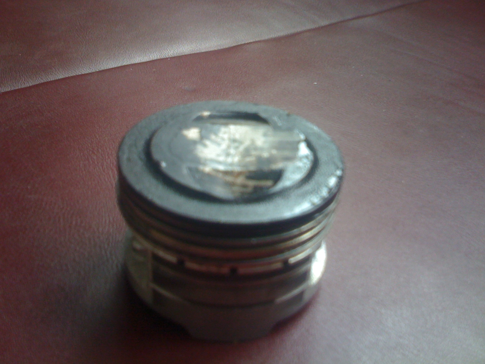

hod sem nejaké foto toho piestu rád by som videl ako to vyzerá, ako dlho si tam mal ten kit?

#7 Príspevok od užívateľa tomec7 » Št Mar 10, 2011 12:24 pm
pridavam fotky piestu.kvalita je mizerna lebo je to fotene iPhonom 3g ale prehbenie vidno celkom.a v tom prehlbeni je stredom piest prasknuty.z vnutornej strany je piest rozstrapkany.akoby to bola len farba strieborna na nom...
