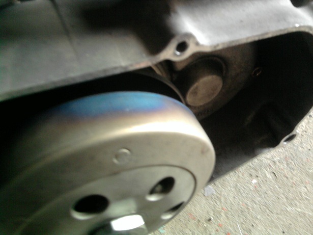

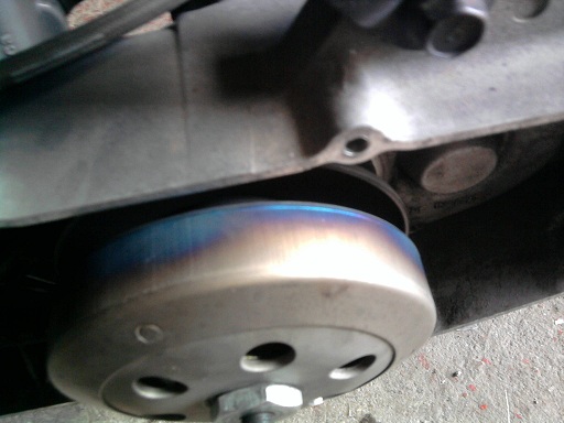

no tak dnes som dal dole dekel a spojka bola horuca a ked som sa isiel troska pohynat viackrat a hral som sa zo spojkou tak mi az takto prifarbila sa, a mala strasne vysoku teplo na polmetra salalo teplo, co s tym je ?
asi to nebude v tom ze remen smyka ale v tom ze spojka sa zahreje a smyka

fuuh, zaujimave .. ale ako ti môze smykat spojka ? ved tá keď raz zaberie tak je v zábere no ale toto vyzera ze tam je asi vcelku slušné trenie .. alebo sa mýlim ?

pakne su uplne v poriadku vsak Modroocko, a to sa mi toto stalo ked som sa hral zo spojkou a hrabal som asi 10x som to spravil a pozeram na zvon a az sa s neho dymilo
