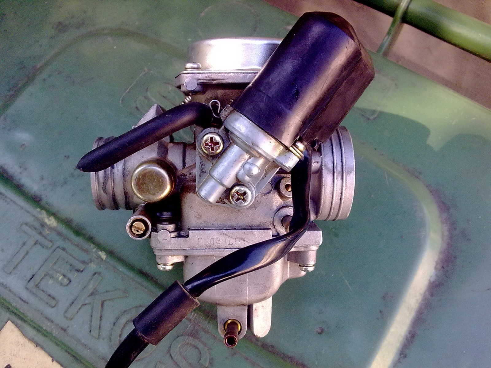

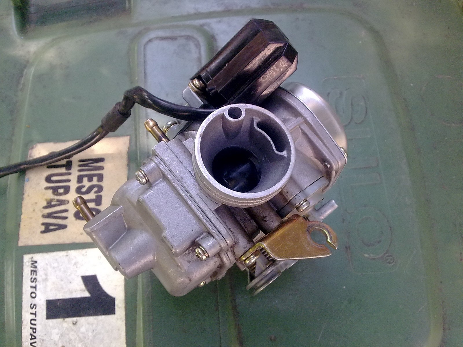

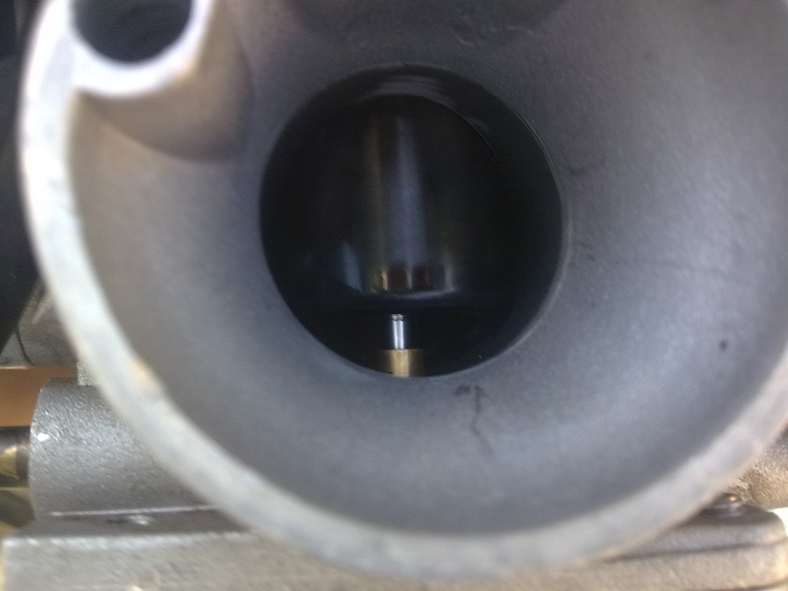

hej hej 4takt...rozobral som aj karb a vyzeralo to tak ze plavak je v pohode..vsetko som to vycistil ale nepomohlo... takze jedine objednat sadu na opravu karburatorov ?
alebo kupit rovno cely novy ? respektive pouzivany ?

ee vyber karbik daj dole vaničku a fukaj ustamy cez tu dieru kadial ide benzin do karbika...fukaj a pridvihni plavak malo bi to uzavrieť privodovu dieru a vzduch bi nemal prejsť.... Keď toto bude ok tak sa pozri na podtlakovy ventil vyber ho hadičky nechaj pozapajane a pusť do privodu vodu z kohutika a na podlakovej hadičke urob podltak ustami a vystupnou hadičkou bi mala začať tiecť voda a potom keď povoliš ustami podtlak tak bi voda mala prestat tiecť... Je dosť možne že podtlakovy ventil je KO lebo mne dnes jeden pokaralo a mam tam taky isty motor ako ty iba 150ccm....

Rozober to a uvidíš kde je chyba...možno ihla nedolieha na dieru,možno vyskočila s toho plieška,možno sa plavák zasekol..... najlepšie je to rozobrať a uvidíš kde je chyba...Tým že sedíš pri PC sa chyba nevyrieši....

Prepacte ze vas tu natahujem..VLADY napísal:Ozaj ja teda už vôbec nechápem nič z celého.....A nemáš náhodou tie dve hadičky prehodené? Lebo ak vytiahneš obe a v jednej spravíš podtlak tak z tej druhej musí tiecť benzín...Ak je to tak a ich správne zapojíš tak nechápem ako to môže furt tiecť do karbecu a následne do filtra benzín,ak máš motor vypnutý....
Ja vam to nafotim lebo tazko sa to pise / vysvetluje..
