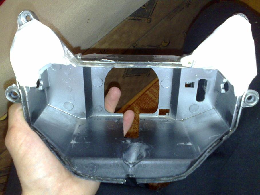

dam ti tip ,..
taktiez som to musel riesit , svetlo bolo nedostacujuce a tak som dostal napad, nasiel som si rozbitu octaviu ,.. vybral som znej komplet celu hmlovku, komplet aj s čočkou, žiarovkou, objimkou,.. . zobral som optiku z roxa a vykuchal ju, .. dal dole to plexi hlavné, .. potom prec ziarovku, objimku a musis vybrat aj parabolu (to strieborne) ,... /potom som vnutro este strekol na cierno nech to vyzera šmakovo/,.. no a hmlovku z oktavky som tam prispôsobil, hodil plexi, silikon dookola, doriesil elektriku aby to svietilo a wOualá , svetlo také že ked sa zapáli tých 55W, tak chalani 30metry predomna mozu vypnut svetla bo im vyslo slnko od chrbta

ModreOKO - Super. Ale nemáš ešte foto, ako to vyzerá vo finálnej podobe? Možno by som sa aj ja realizoval...
Ďalej ako si riešil oslňovanie protiidúcich vodičov, keďže je hmlovka predpokladám osadená H3 12V/55W bez tlmeného vlákna? Len si čočku naklonil, aby to svietilo viac dole? Napájanie máš priamo z batérie alebo z pôvodných cievok pre osvetlenie?

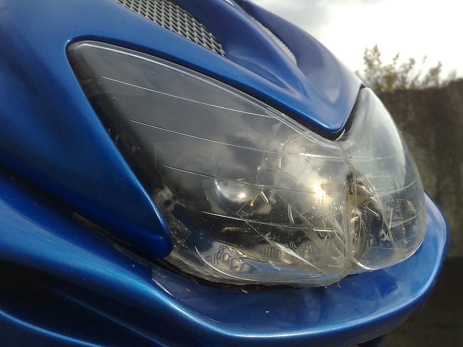

-mam foto, ale iba so starym plexi rozbitym tak sorry, uz je to davno vymenene ..
-oslňovanie spôsobom že uchyt hmlovky je na 4 sroboch , tak tymi sa to da naklonit
, popripade vypodlozit, ale zatim nikto nikdy neblikal , ja radsej kus vyssie svetlo a dalej hlavne kôli bezpecnosti ..
-áno ziarovku si trafil, stym vlaknom netusim ci mas pravdu, neviem ,
.napajanie klasika na pôvodne kable, len sa musis pohrat s kablikami , nakolko prides o jedno vlakno z pôvodnej ziarovky a tym padom nebudes mat dve polohy svetla (na prepinacoch na riaditkach) ale len jedno a teda svieti/nesvieti
