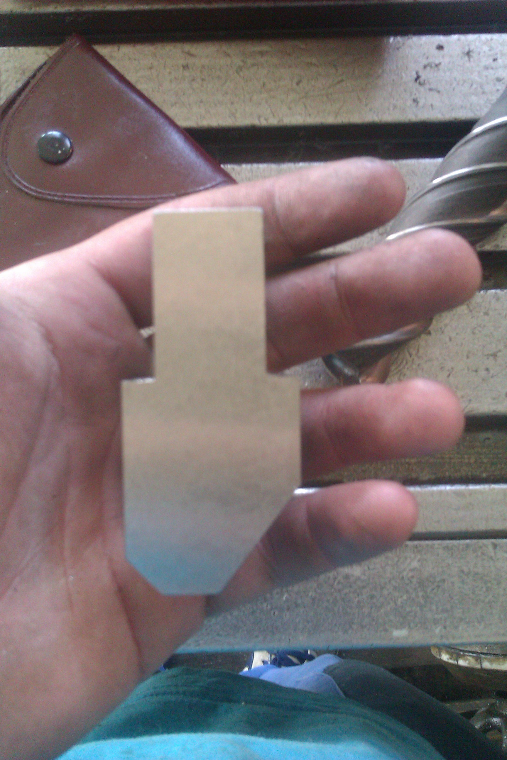

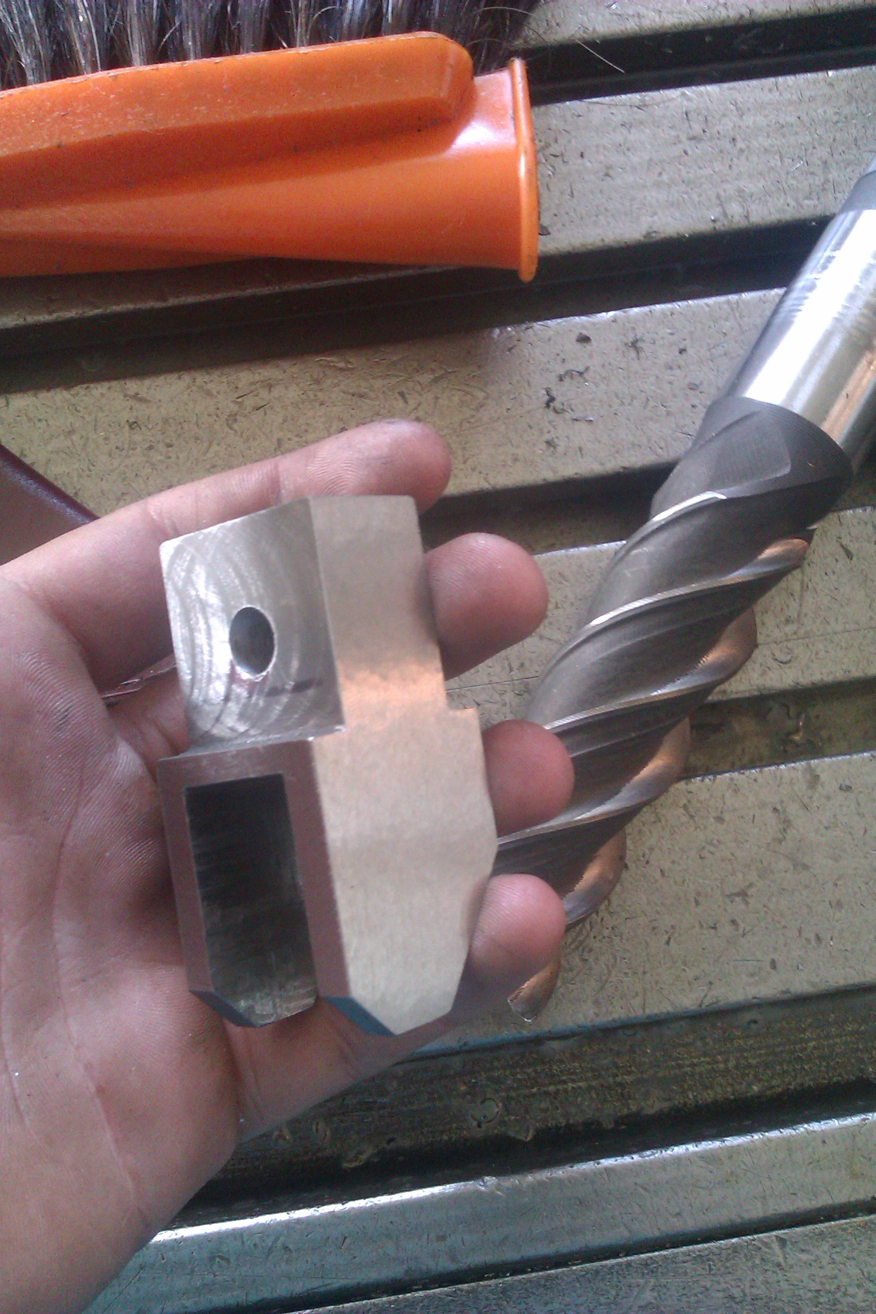

zabere to trocha času ale dá sa to spraviť aj v škole na praxi :D
Návod:
Je to na motor minarelli, materiál som použil oceľ 70x30x30
1. 20tkou frézov som vyfrezoval drážku ktorá pôjde na motor hĺbka podľa potreby aké budú diery vzdialené . ja som robil hĺbku 32.
2. šírka materiálu ktorý pôjde do tlmiča je tiež 20 takže treba ofrezovať po 5 z každej strany.
3. hrany ktoré ostanú nazvyš ofrezujeme podľa potreby aby sa nám to dalo osadiť
4. na rovinnej brúske som vyhladil povrch
5. diery sú 8. navrtať podľa potreby ja som dal vzdialenosť 45
Ak by niekomu niečo nebolo jasné tak SS.
Edit: Doplnený navod
