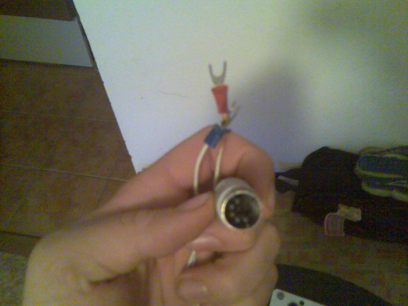

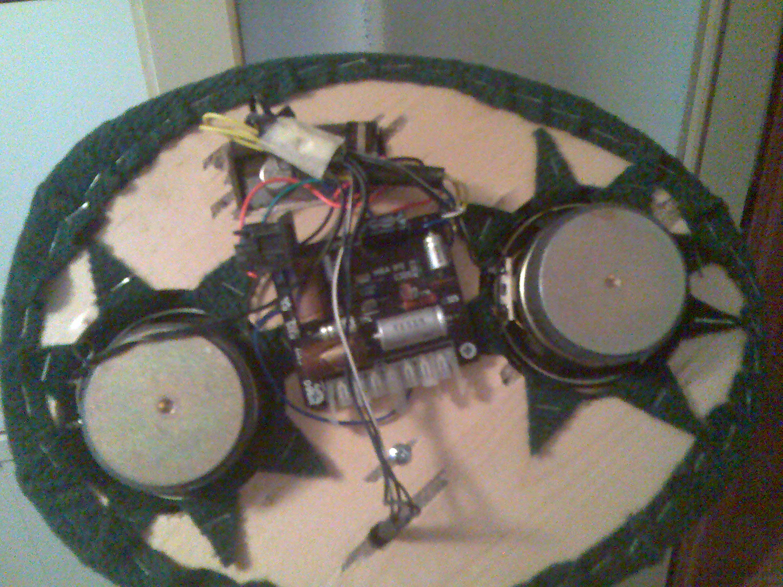

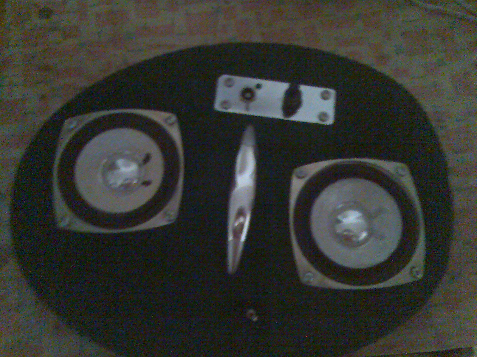

Ja som to robil takto vyrezal som si to cele z drevotriesky zosilňovač je tam daný z obyčajného rádia je 100w reproduktory sú 2x50w. Zosilňovač je skovaný na spodu dosky a je to cele napojené na batériu z moto skoro nič to nežerie. A celé je to poťiahnuté kobercom :D . Napojené to mám na mp3. Podľa mňa to na také klasické počúvanie stačí...
