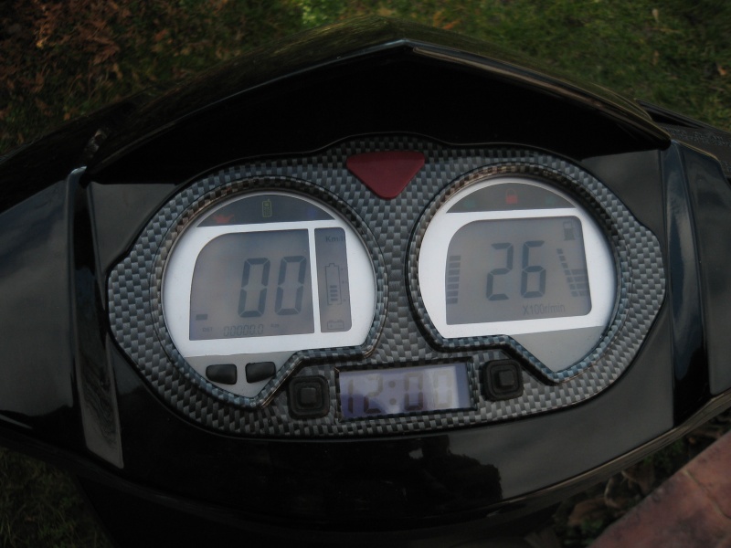

Chcel by som poprosiť niekoho kto má keeway s tým novým digi tachometrom čo má aj otáčkomer, či by bol taký ochotný a odfotil mi kde má zapojený kábel otáčkomera. Ja sa s tým trápim už vyše mesiaca. Skúšal som to len omotať okolo sviečkového kábla ale to ukazuje iba niekedy a nepresne (skúšal som všeliake kombinácie počtu závitov aj vzdialenosti závitov). Skúšal som to pripájať aj na vstup 12 v na indukčku ale žiaden výsledok. Len pre informáciu je to tento tachometer na obrázku.

Skus sa pozret aku mas sviecku lebo zviknu robyt problemy ked mas neodrusenu sviecku ten isty problem som mal s koso multimetrom

Mám odrušenú sviečku. Keď som mal na skúšku platinovú neodrušenú tak sa display skoro zbláznil.

Ja som tiež montoval dodatočne uvedené tacho a kábel som pripojil na jeden s káblov ktoré idú na indukčnú cievku. A otáčkomer ide v pohode.

ja ti to odfotim kde mam ten kabel pripojeni mam keeway matrix s tymto tachometromdeltoro5784 napísal:Chcel by som poprosiť niekoho kto má keeway s tým novým digi tachometrom čo má aj otáčkomer, či by bol taký ochotný a odfotil mi kde má zapojený kábel otáčkomera. Ja sa s tým trápim už vyše mesiaca. Skúšal som to len omotať okolo sviečkového kábla ale to ukazuje iba niekedy a nepresne (skúšal som všeliake kombinácie počtu závitov aj vzdialenosti závitov). Skúšal som to pripájať aj na vstup 12 v na indukčku ale žiaden výsledok. Len pre informáciu je to tento tachometer na obrázku.

A keby Ťa poprosím odfotiť aj kabeláž pod tachometrom? Bol by to problém? Lebo pravdepodobne tam bude môj problém. Mám tam okrem kábla otáčkomera ešte 2 káble čo miesú zapojené.Neviem či to má súvis , ale som skúsil ich pripojiť na + a - a rozvietila sa kontrolka zámku na tachometri, čo mi predtým nerobilo.

Takže, jeden kabel z otáčkomera musí byť ukostrovací a jeden sa napája na indukčnu cievku, nič zložite.

Lenže tam bol iba jeden kábel
