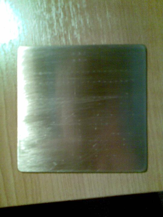

pokreslene to je hrozne som začiatočnik tak berte velky ohlad ale hlavne že v tom neni skrat
a idem pridať foto
Aprilia Sr 50-liatina 70 ccm,17,5ka karburator,Malossi multivar,Naraku spojka,Malossi remeň,Gianelli Extra.
- Peter 218
- st. skútrista
- Príspevky: 845
- Dátum registrácie: So Aug 14, 2010 11:19 pm
- Skúter: Aprilia SR 50
- Bydlisko: Nitra
Re: Led otačkomer
ako hovorim berte ohlad som začiatočnik nemam ani školu nato ešte
takže tak a plošak nie je cely vyleptani(slaba kyselina už je ale je to pohode všetko funguje ako ma až nato ako to vyzera)

ze slabaa kyselina:DD robis prvy x zee :DD sak to chce len caas to vyleptaa tu kyselinu mozes aj viac razy pouzit po sebe ... a ked to trvalo dlho mal si to prihriat na nejakych 40stupnof a nepocul si este o nazehlovani? vytlacis to co chces vyleptat na laserovke nazehlis obycajnou zehlickou das leptat a tot vse

moj my sme sa asi nepochopili neviem čomu sa smeješ ja mam za sebou už asi 10 plošakov v tej kyseline viem že sa môže viac krat použivať aj hu prihrievam a už je slaba lebo leptala už cesty a nie to čo mala tak očom?..chapeš

... ja som uz asi 10 rokov nic neleptal ale takto male plosaky som vacsinov len preskrabaval - v zachvate lenivosti ... odpada babranie s kyselinov a preskrabavaniu sa aj tak nevyhnes ... samozrejme som skrabaniu prisposobil nakres ...

Keď dávam ledky na plošak paralelne tak tiež iba preškrabem lebo tam stačí jednu čiaru cez stred plošaka...ale toto preškrabať je babračka
stačilo kyselinu trochu zohriať a s plošakom sa v nej pohrať aby sa meď rýchlejšie odplavovala a máš to za 20 minút krasne vyleptane....
