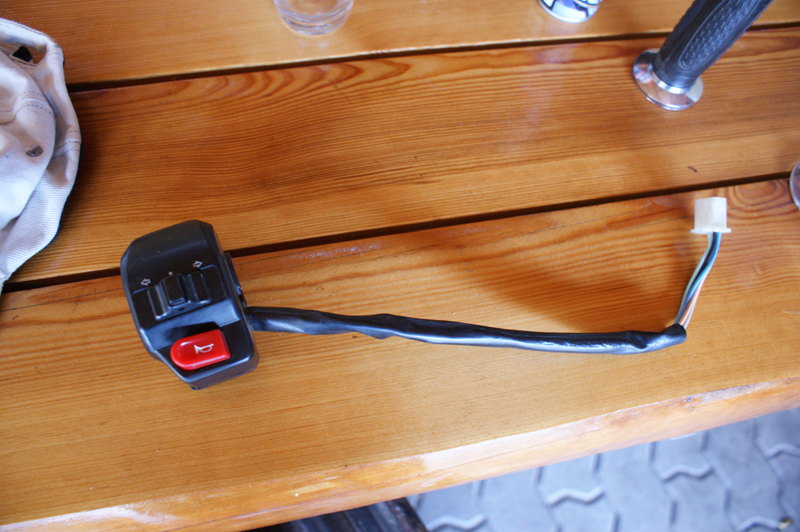

kokos sak to je uplne primitivne
ako sorry ale hned ako prvu vec co by som spravil ze chytit do ruky stary spinac, stare prepinace a siel kablik po kabliku podla farby ktory ide KAM ..
modry=smerovka
cerveny=smerovka
cierny=smerovka
(na smerovkovom prepinaci mas urcite 3 kontakty ako kazdy prepinac)
atd atd ..
popises si to , zapamätas farby , ...
cyhtis do ruky druhy /novy/ prepinac a ides kablik po kabliku od prepinacov ze: zlty,zeleny a fialovy ide od prepinacov od smeroviek tak tieto tri napokojim v takom istom poradi na novy konektor ktory zoberies zo starych prepinacov aby si to spravil kompatibilne pre samičku ktora ide priamo od elektriky zo scoota /alebo samca no/
pospajkujes, zaizolujes a nemas problem , predvcerom som si prehodil trubu z lavej strany na druhu ,,,namieto el.startera lebo ho aj tak nemam ... a doteraz som ani trubu nemal lebo na lavej strane sa to pos.... tak na pravej je truba a spoko vsetko
