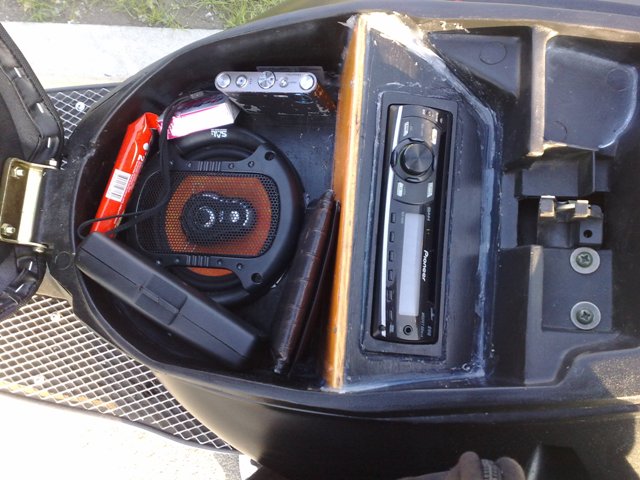

#200 Príspevok od užívateľa BF999 » So Nov 22, 2008 10:59 pm
Inac super napad s tym ja to tiez mam ale ja som si to urobil tak aby som mal este priestor na nejake veci ako lekarnicka a naradie pripadne mobil kluce penazenka a taak...
Prílohy
Tie ostatne veci si nevsimajte ako fotak,...
(81.6 KiB) 505 stiahnutí
