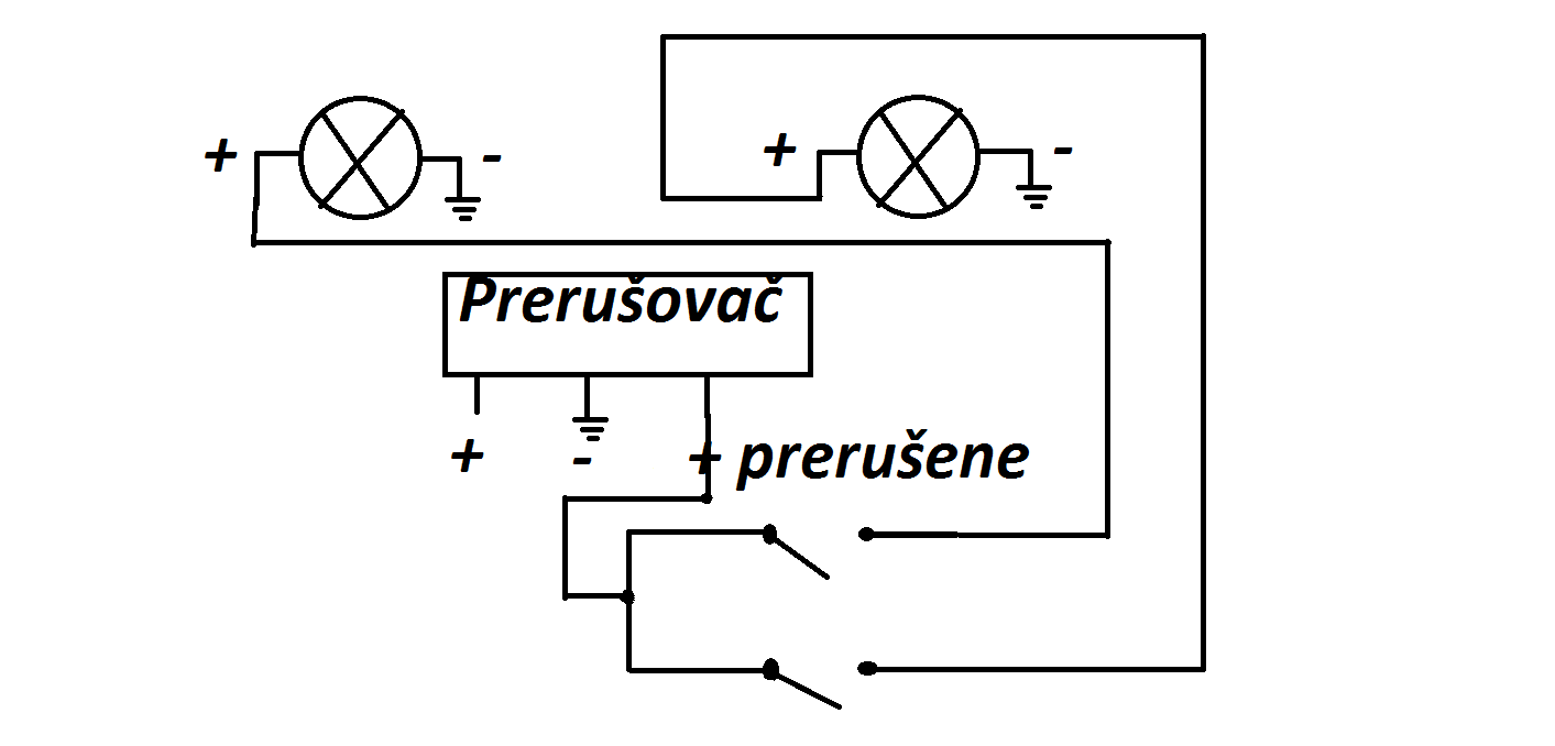

#36 Príspevok od užívateľa Damo555 » So Sep 08, 2012 7:17 pm
narýchlo som ti to načmáral tak hádam s toho vyjdeš....
Taky prerušovač mam niekde doma tak pohľadám, a ak nájdem tak ti dám vedieť
na prerušovač plusko dáš od spínačky...

Lenže on to chce aby to blikalo aj bez zapnutého klúčika...a to bude problém pretože taký 3 vývodový prerušovač bude asi mať aj v kľude dajaký odber a aby Ti nevybíjal baterku treba ho vždy zapojiť až na spínačku...

Damo555 napísal:narýchlo som ti to načmáral tak hádam s toho vyjdeš....
K schéme ktorú ti poslal Damo - miesto dvojitého vypínača daj diody a na prerušovač priveď + cez vypínač. Vo vypnutom stave to nebude mať žiaden odber.

Asi taký ako tam máš teraz a teda jednoduchý dvojvývodový.Ale taký bude asi treba nejak doladiť , aby potom sedela frekvencia blikania, kvôli tomu, že bude zapojený na viac žiaroviek ako je bežné ak pracuje len klasicky a má len dve alebo ešte plus 5w bočnú. Ale zas ak tam máš menšie ako sú bežné 21W tak možno ani problém nebude. Skús zohnať dajaký zo starej škodovky a teda zo 100-105-120.taký hliníkový valček to bol na konci bol zadeklovaný pertinaxovým deklíkom a ten fungoval tak že sa pripojil do série k žiarovkám do pluskovej vetvy a teda ak bol rozpojený obvod tak to neblikalo ale aj nič nežralo.lebo nepotreboval extra mínusku. A zapoli by si ho tak ako Damo nakreslil....a teda plusku trvalú na jeho jeden kontakt a výstup do stredu toho spínača a tie krajné potom na každú stranu žiaroviek. Alebo potom to riešiť tak že dáš tam normálny trojvývodový bežný z auta najlacnejší asi bude dajaký z Feldy alebo Favorita a pod a jeho výstup na žiarovky oddelíš cez diody aby to fungovalo na ten pôvodný originalny aj tak keď bude treba blikať len normálne jednou stranou pri odbočovaní, a tým spínačom čo si kúpil mu budeš spínať len vstupnú plusku . A teda v stave vypnutia bude pripojený len na mínusku a nebude nič žrať.

VLADY napísal:Lenže on to chce aby to blikalo aj bez zapnutého klúčika...a to bude problém pretože taký 3 vývodový prerušovač bude asi mať aj v kľude dajaký odber a aby Ti nevybíjal baterku treba ho vždy zapojiť až na spínačku...
Jaj.... Lebo ja mam na čine výstražne od výroby, a je zapojene tak ako som to nakreslil, ale funguje až pri zapnutej spínačke...

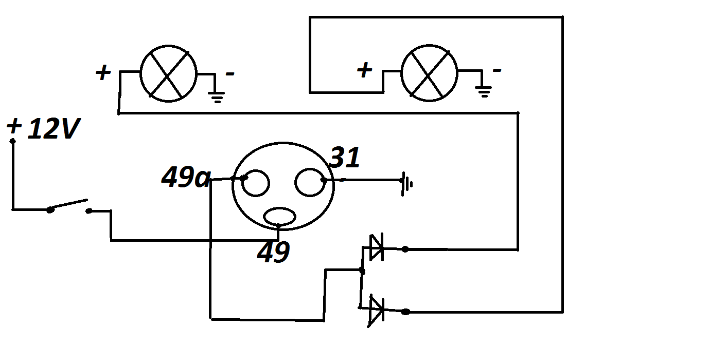

Diody Ti treba dva kusy 1N5408 alebo pod. aby boli aspoň 3A. Alebo ešte lepšie UF5404 tie sú silnejšie .... 4A.

Dnes som kúpil prerušovače, jeden klasický favoriťácky ( + , P , L )
druhý s felicie (49 , 49a , 31 ) Dám tam ktorý rozkážete ktorý bude lepší,
Diódy som kúpil namiesto UF5404 ktoré nemali UF 5408. Mám aj tie slabšie 1N5408.
Prosím Vás ešte o radu čo s tým teraz , ako to pozapájať ?

#48 Príspevok od užívateľa Damo555 » Ut Sep 11, 2012 9:00 pm
hádam s toho vyjdeš..... vychádzal som s tejto schémy
Obrázok
Ps: je to na rýchlo zbuchane nechcelo sa mi s tým baviť....

Celé zle...hentak by to vybíjalo baterku. Ak to chceš zapojiť tak ako si písal že aby Ti to išlo aj bez kľúčika v zapalku ,tak musíš to urobiť tak že tú kostru na 31 na nový prerušovač necháš tak ako je na schéme, tú 49a z prerušovača dáš napriamo cez tie diody na žiarovky že tam nebude to tlačítko- spínač . A ten tlačítko spínač napojíš do plusky trvalej od baterky ale tesne za baterku dáš pre istotu dajakú poistku (aby si to nové vedenie mal istené pri dajakom skrate ti nezhorel celý scooter lebo baterka je sviňa a prúdu dá doblba že až roztopí izoláciu a rozžeraví samotný vodič a žeravý drát a roztopená izolácia je možno aj oheň a k tomu benzín a olej a plasty na scootri a hneď máš takové viď obrázok:) a privedieš na 49. A samozrejme pôvodné smerovky a prerušič necháš v stave ako to je teraz. A toto tam len dorobíš . A teda pôvodné bude fungovať za jazdy tak ako doteraz a tento nový len na výstražné .
A teraz som si pozrel schému ktorú kreslil DAMO ale je v tom linku.Tá je správna.....nevadí máš to aj s pokecom k nej .A s výstražným obrázkom, prečo je dobré ku každému káblu , ktorý ide priamo od baterky dávať čo najbližšie k baterke aj poistku.

#50 Príspevok od užívateľa mucow » St Sep 12, 2012 11:40 am
Ďakujem Vlady, teraz už som úplne , kľudný (aj Damo :D ) keď si to odobril...
A poistka za napojením je samozrejmosťou, s tým som rátal že ju tam dám.
Koľko ampérová tam bude stačiť ? Žiarovky v smerovkách sú 10W.
