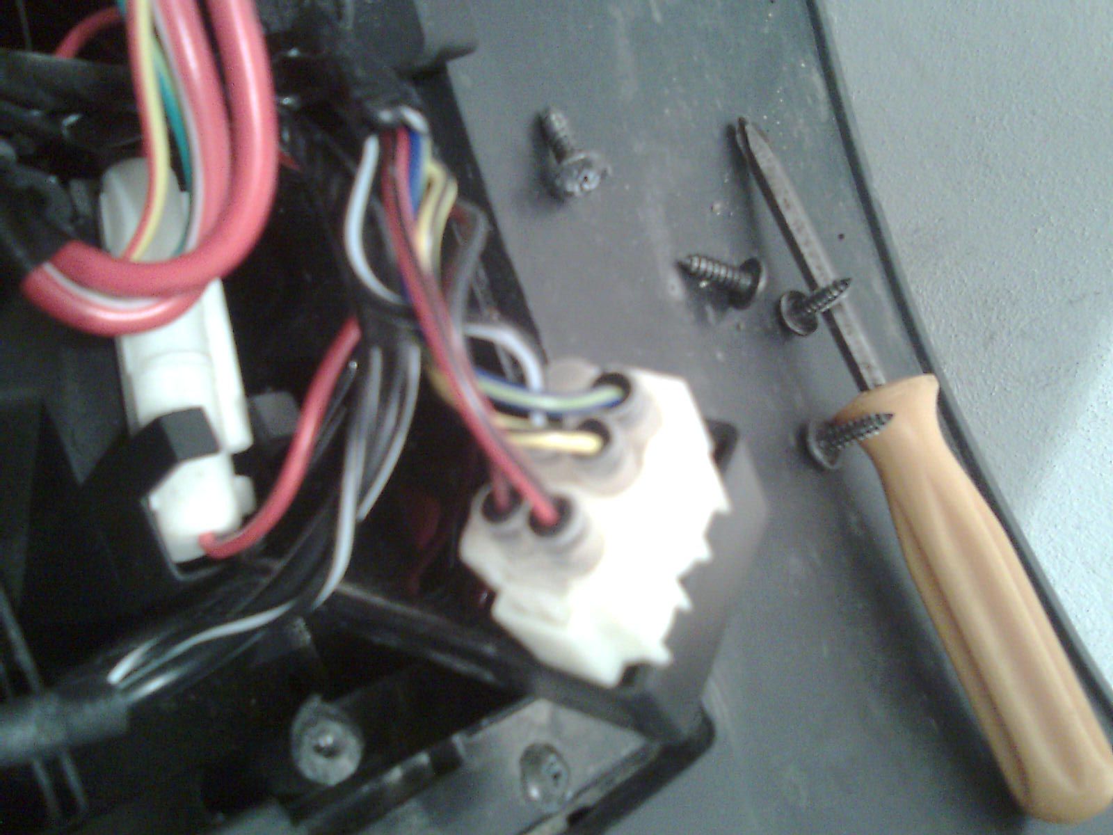

YUKI 50 speedy obmedzovač otáčok
Zdravím, asi už oklepaná otázka, možno už bola aj tisíckrát vyriešená. Ale nebol som tu tak to neberte osobne. Už od kedy som kúpil skúter, som počul, že to má nejaké obmedzovanie otáčok kvôli spĺňaniu limitov pre skútre do 50ccm. Vzhľadom na to, že skúter už je zabehnutý, chcel by som ten block odstrániť. Viem, že blokov je viacej, či už nejaká podložka na variatore, alebo šrkt v karburátore ktorý bráni prísunu väčšieho množstva vzduchu a paliva. Skôr by ma zaujímalo ako je zabezpečená CDI jednotka. Na fórach píšu, že stačí predeliť určitý kábel, ktorý vedie impulzy o otáčkach do riadiacej jednotky CDI. Chcem vedieť, či je to pravda alebo treba vymeniť celú CDI jednotku za novú, ktorá neni nejako obmedzovaná. Pridal som aj nejaké foto tak skúste poradiť.

Neviem či máte pravdu nechcem spochybňovať. Píšete, že 4takty nezvýšia výkon. Prečo je hrozne veľa článkov o prestrihnutí kábla na cdi, pri tomto modely skútra 4 takt... Chalani vypisuje zrýchlenie z 55 na 65, bez akýchkoľvek ďalších upgradov. Moja otázka je, že ktorý kábel treba prerušiť. Podľa toho čo som videl som si neni istý ktorý treba prerušiť, vypisujú že ružový, inde červený (pritom sa jedná stále o tento model skútra, yuki speedy 50 4T.) Navyše elektrické schémy nie su totožné mám servisnú knižku a tam tie farby káblov nesedia... tý Číňania menia tie farby ako sa im zachce. Raz je to ružový, raz červený inokedy modrý potom zas modrozelený...viper napísal:Ak pisal TomasArn ak je to 4T motor tuning ti neda tolko vykonu ako na 2T.
Daj blizsie info o skutry.Vacsinou sa meni cele CDI.
Ešte otázka..na skútri nemám otáčkomer a aj napriek tomu mi ide z cdi 5 káblov, nemalo by to byť len 4..? to znamená, že jeden z nich je ten, ktorý treba prerušiť?? Mám hore vyšie foto skúste poradiť.

No s kopca som raz išiel už až 75km/h. Ale po rovine nech sa deje čo sa deje rýchlejšie ako 55 nejdem. Posledná štvrtina plynu už nezvyšuje otáčky motora. Podľa návodov ktoré som dnes celý deň hladal. Som našiel rôzne ukážky tuningu ale tie teraz nechajme bokom. Jedná sa o to cdi. Na tomto modely skútra neni tachometer, napriek tomu je na cdi jednotke 5 káblov. Podľa návodu by sa mal preštiknúť "ružový kábel", prípadne nejaká slučka, nič také tam neni. (pritom by to tam malo byť) No taký tam neni sú tam rôzne kombinácie káblov, čo je ale zaujímave, nekorešponduje farba ani podľa originálnej elektrickej schémy k tomuto modelu. Domnievam sa, že čítania používali farby káblov ako mali. A tak ten "ružový" kábel je teraz inej farby. No a otázka znie ktorej, nechcem preštíkať všetkých 5 a postupne zisťovať:D. Na internete sú len asi 2 návody, na youtube tiež. Všade je to ružový kábel alebo slučka...Neviem prečo ale mám podozrenie ako som vyšie opísal rozdielnosť vo farbách...TomasARN napísal:Ludia toho popisu.

Neviem nie som si istý či tento problém je riešiť kúpov nového "neblokovaného" cdi... pozri môj odkaz ... Podľa mňa stačí prerušiť jeden z 5 tich káblov na cdi...riešim momentálne, ktorý je ten tvz. "ružový" panter.m@jlo napísal:ak chces ja mam CDI naraku na 4T ak by si chcel napis ss
Re: CDi-- odblokovanie
Ano skúšam som ale ako som už napísal vyššie, na tých návodoch som narátal 5 káblov, ktoré vychádzaju z CDI jednotky, jedne z nich je v návode "ružový" a ten je ten čo blokuje. No lenže u mňa ružový neni ale je ich tam tiež 5... Proste farebne nesúhlasí ani z originálnou el schémov k motorke. Mám preto podozrenie, že čínania dávali bužírky ako mali. a ten "ružový" je v inej farbe. No a teraz rečnícka otázka, ktorý to teda jeviper napísal:Ja som videl niekde navod na strihanie kablov CDI,ale to sa tykalo Hondy a 2T motora.

foto ešte raz..

Skor to pokazis ako zlepsis, osobne by som to nechal tak a poriesil maximalne Malossi variator. CDI by som nechal tak, ma opodsatnenie.
Môže byť, je pravda, že dlhodobé vytáčanie motora na plný výkon by mohlo zanechať nekalé následky, Viacmenej riešim túto vec už len kvôli tomu, že ma to začalo fascinovať, navyše to riešim celý deň a nerád by som nevyriešil hádanku "časovanej bomby", ktorý kábel preštiknúť aby to "nevybuchlo". Proste ma to zaujíma a budem kladnejšie spávať, keď prídem na to ktorý kábel to je...TomasARN napísal:Skor to pokazis ako zlepsis, osobne by som to nechal tak a poriesil maximalne Malossi variator. CDI by som nechal tak, ma opodsatnenie.
Jasné tých som videl kopu, zatiaľ neplánujem kupovať nič pokiaľ to nevyriešim. načo budem kupovať keď stačí prestrihnúť kábel..?m@jlo napísal:keby nieco tak to je tato
