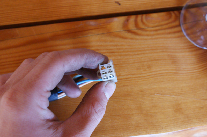

Ahojte mám problém.Rád by som si prerobil elektro.. Zohnal som si tento spínač.
Ja mam k dispozicii koncovku ako je na poslednej foto.. Jedna na všetky smerovky naraz.. Druhú na klasicke a tretiu na klakson.. Je možné to napojiť na toto?
S toho noveho spinaču mám aj koncovku kam sa to zapajalo na inom skutri aj s kablama.. tak som aj rozmyšlal že by som tie kable cca 2cm rezol pred koncom a tie moje kable len spojil s tyma druhyma.Len to by bola asi blbosť,lebo neviem ktory by kam išiel :pardon:

Buď zohnať schému od pôvodného scootra a podla nej sa vysomáriť alebo merákom omerať samotný spínač nakresliť čo kam a s kým sa kedy spína a podla toho zapojiť...ale všeobecne smerovkový spínač bývajú tri káble a je to vlastne prepínač a potom to tlačítko na klakson je istotne dalšie dva ktoré sa zopnú po stlačení...A inak celkom presne som nepochopil čo konkrétne potrebuješ napojiť a nahradiť týmto novým kusom ....

kokos sak to je uplne primitivne :D ako sorry ale hned ako prvu vec co by som spravil ze chytit do ruky stary spinac, stare prepinace a siel kablik po kabliku podla farby ktory ide KAM ..
modry=smerovka
cerveny=smerovka
cierny=smerovka
(na smerovkovom prepinaci mas urcite 3 kontakty ako kazdy prepinac)
atd atd ..
popises si to , zapamätas farby , ...
cyhtis do ruky druhy /novy/ prepinac a ides kablik po kabliku od prepinacov ze: zlty,zeleny a fialovy ide od prepinacov od smeroviek tak tieto tri napokojim v takom istom poradi na novy konektor ktory zoberies zo starych prepinacov aby si to spravil kompatibilne pre samičku ktora ide priamo od elektriky zo scoota /alebo samca no/
pospajkujes, zaizolujes a nemas problem , predvcerom som si prehodil trubu z lavej strany na druhu ,,,namieto el.startera lebo ho aj tak nemam ... a doteraz som ani trubu nemal lebo na lavej strane sa to pos.... tak na pravej je truba a spoko vsetko :)
