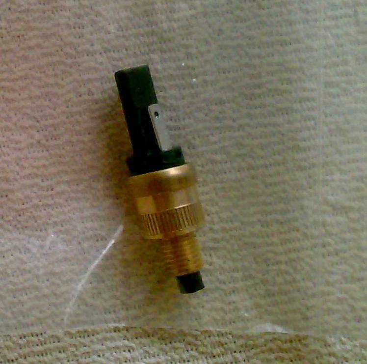

Re: brzdove svetlo svieti nonstop
spinac vyzera asi takto .. aspon umna a nachadza sa hned pri brzdiacej packe
