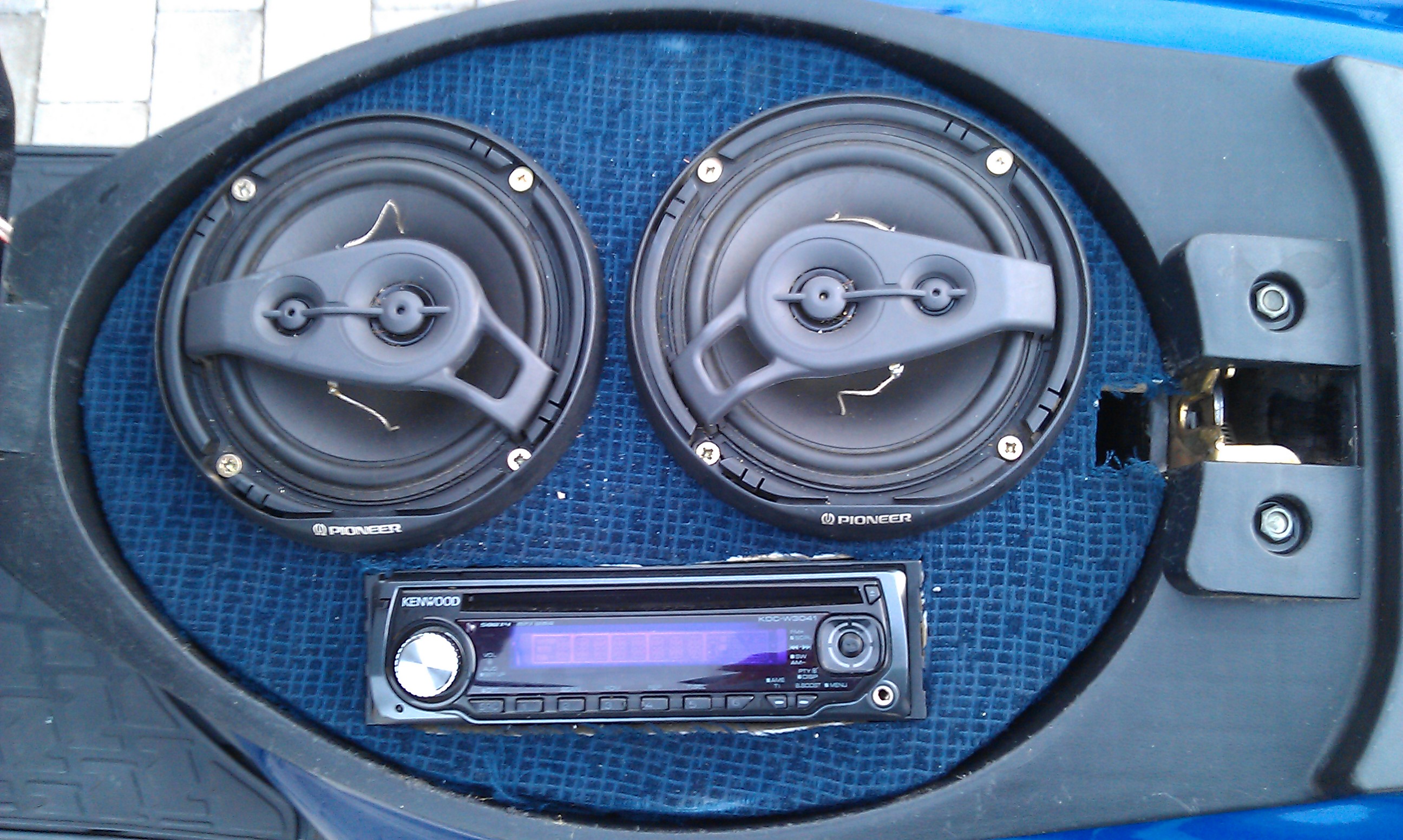

Tak aj Ja sa pripajam s mojou hudbou, radio 4x50w Kenwood, 2x repraky pioneer 120w 3 pasmove. Zozaciatku som sa bal ze ako to spravim potom som vygooglil ze ked spojim cerveny a zlty na + a cierny na - tak to pojde nakoniec som tan spravil autozastrcku a hned je to lepsie . Je to vyrezana dosla z drevotriesky, asi 2cm hruba a ocalunili sme to trochu latkou a Mam pohode hudbu .

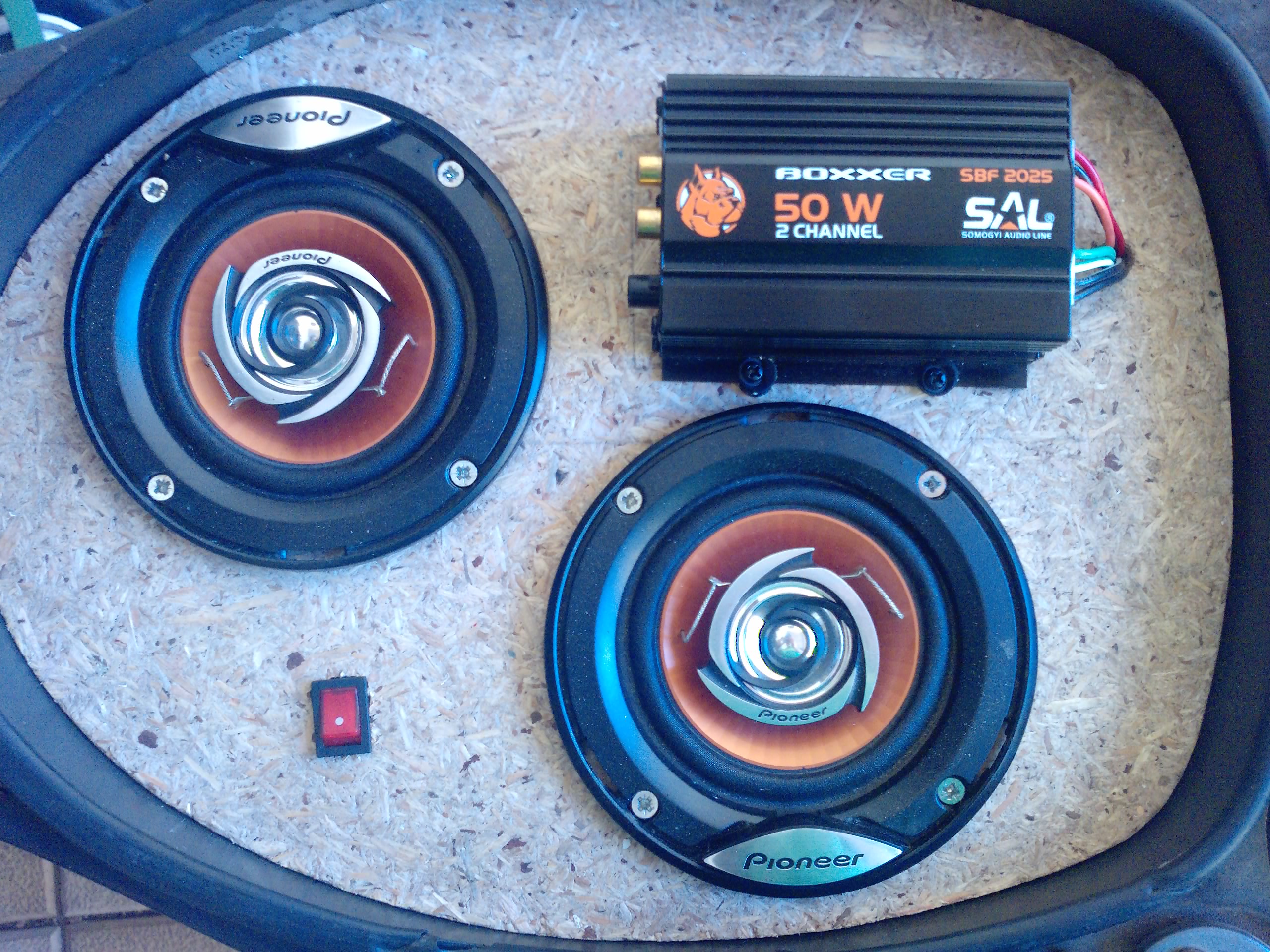

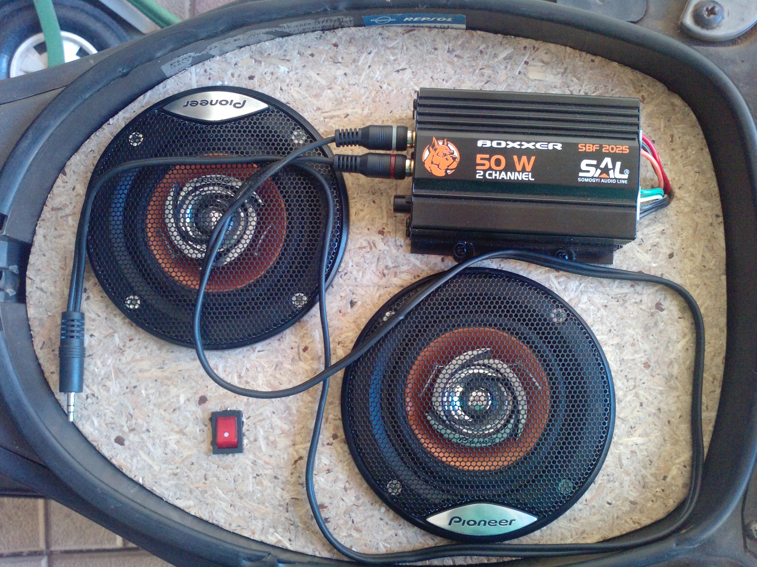

Tak tu je moja práca. Je to robené na skúter PIAGGIO TYPHOON. Ešte tam je treba dať nejaký koberec ale to sa mi už nechce lebo som zadrel motor... Napájanie je na 3,5mm JACK do mobilu.. Som prekvapený ako to fajnovo hrá...Stačí to mať na polovičnú hlasitosť a hrá to úplne hlasno... Dokopy ma to vyšlo do 50€...
Zosilňovač SAL BOXXER 2x25W - 24€
2x Dvojpásmové Autoreproduktory PIONEER - 20€
Audio kábel 3,5mm JACK 1,2m - 4€
Vypínač + nejaké drobnosti
Ak by mal niekto záujem, môžem to aj predať.
Je to iba odskúšané, pridám záručný list na 2 roky.
Pridávam aj video ale je nekvalitné lebo je to kamerované z mobilu a dosť to aj šuští... V skutočnosti to hraje parádne....
