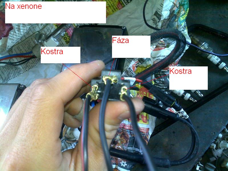

Ahoj chlapci mám taký problém že ak zapojím xenon na moju motorku tak ide s neho iba ďiaľkové, keď prepnem na tlmené nič sa nedeje, je to prestavbová sada na H4-ky čiže by to malo byť "plug&play"! Ale pri ďaľšom skúmaný som zistil že chyba je nasledovná na motorke mám dve fázy a jednu kostru, ale na xenone to je tak že sú tam dve kostry a jedna fáza viď. obrázky!
Prosím o rýchlu radu!Ďakujem
Na xenone:
(80.44 KiB) 208 stiahnutí
Na motorke: Tento obrázok je ilustračný ale prvý sedí!
(82.44 KiB) 208 stiahnutí

Díky záhada vyriešená! Prosím admina zamknúť tému!

Radsej napis ako si ju vyriesil..nech ta tema ma vyznam aj pre inych..

Od vybojky išila do štartér taka obijmka s dvomi kontaktmi a prehodil som jej póly!
