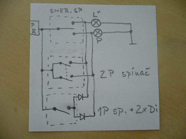

#6 Príspevok od užívateľa VLADY » Po Aug 06, 2012 8:08 am
Nakreslím schému na papier.A potom ju odfotím a dám sem ako obrázok pretože nemám v PC žiaden program kde by sa také dačo dalo spraviť.Ale podla postupu tu opísaného to zapojí aj desaťročné decko.Takže do prepínača smeroviek idú tri káble.Dva sú od žiaroviek a jeden od prerušovača.A všetky tri ak sa naraz spoja tak to bliká potom obe strany naraz. A teraz k tomu že čím to spojiť.Dá sa kúpiť dvojpólový spínač a tým to prepojiť len po kábloch alebo stačí aj jednopólový a k nemu treba potom následne ešte dve 3A diody na oddelenie signálu medzi lavou a pravou žiarovku .

Ako vlady pise. Mne dal vlady diody a zapojil som to za chvilu sam

Koľko vývodov má taký dvojpólový spínač ?
Idem ho hneď kúpiť, dúfam že predavač bude vedieť čo od neho chcem :-)

To že nieje vodotesný zas až tak moc nevadí...umiestniš ho tak aby priamo na neho netiekla voda. Ak to zoberieš tak ani origo spínače na riadidlách niesu nejak extra utesnené len na spodku majú nejakú dierku aby prípadne preniknutá voda mala kade vytiecť vonka. A samozrejme vnútro a kontakty majú namastené nejakým vazelínom kvôli tomu aby to tam neoxidovalo.
A presne dvojpólový spínač má 4 kontakty a teda vlastne sú to dva spínače ovládané jedným tlačítkom...Ide o to že dvojpólový spínač keď som to ja prerábal respektíve dorábal , bol rozmerovo väčší ako jednopólový, respektíve som mal v šuflíku len jednopólový malý a dvojpólový len veľký , tak som to potom riešil oddelením cez tie diodky.Veľký som tam nedával kvôli miestu. A mal som na mysli dačo takéto:http://www.gme.sk/kolebkove-spinace-do- ... -p631-194/ Prípadne jednopólový http://www.gme.sk/kolebkove-spinace-do- ... -p631-287/

Doplnil som hore fotky, vlastne je to skoro to isté čo si dal Ty, akurát ten môj nieje podsvietený, čo mi vôbec nevadí
lebo všetky vypínače čo mám na scootri mám čierne a nepodsvietené.
Zajtra mám dennú budem mu (vypínaču) vo vhodných vlakových prestávkach :D hľadať vhodné umiestnenie. :)
edit:Na plasty okolo rajdov ho asi nenatrepem, a druhé miesto kde by mohol ísť je medzi spínačku a závesný háčik. No tento plast by som nerád narušoval. Ale tam by to jedine pasovalo a za jazdy by bol chránený pred dažďom, tak ho asi budem musieť obetovať. Snoopy Ty ho kde máš v pláne dať ?
Zapojenie na ten môj bude takto však ?
