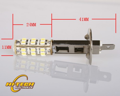

Takze trosku som prezeral web: dalsia LED SMD predne svetlo stretavacie L-1109 2 PCS H1 BULBS CAR 26 SMD LED SUPER WHITE LAMP
Jasne je, ze by som to pouzival iba na denne svietenie (kedze svietime stale) na noc by som sa neodvazil ist. Asi to bude svietit zadusicky. Mate niekto skusenost s H1 (SMD LED)? Pouziva to niekto.
FEATURES
- SUPER BRIGHT
- LONG-LASTING LED
- SAVE YOUR POVER SUPPLY
- UNIQUE AND ATTRACTIVE COLORLIGHT
ASSEMBLING
- EASY TO ASSEMBLE
- LED LIGHT HAS + AND - TERMINAL.
So, if there is no lighting after inserting it terminal oppositely.
NOTICE
- FOR DC 12 VOLTS ONLY
- DO NOT PLACE IN RAIN OR WATER AREA
- USE THIS LED LIGHT WITH TRAFFIC LAW
FEATURES
- SUPER BRIGHT
- LONG-LASTING LED
ASSEMBLING
- EASY TO ASSEMBLE
NOTICE

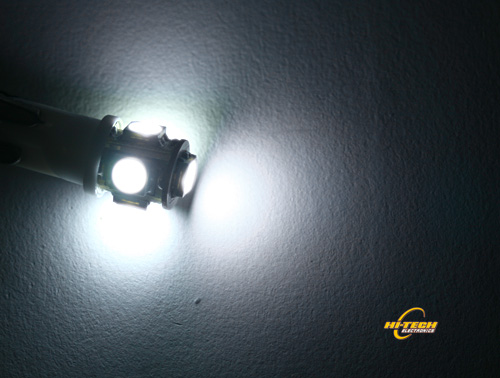

Inak este jedna Parkovacka T10 tu som uz aj objednal vyskusam je to tiez Led SMD.

Ja som mal parkovacky led-ky (made in china) a stoja za prd hned odidu ... jedine ako bolo spomenute usmernovac nejaky kondik nech filtruje a tak ... ked som tu led-kovu obimku rozobral a videl ako to je spravene fuseracky zobral som globus nastavil si cinu a zalial to slzami
Srdcom TuneR
jurajc
- st. skútrista
- Príspevky: 543
- Dátum registrácie: St Okt 22, 2008 9:55 am
- Skúter: CPI Aragon 50 zmena Piaggio Typhoon 50 T
Re: LED zadne svetlo
Pozri ako to bude spravene uvidime je pravda, ze cinania asi nevedia dobre spajkovat pretoze som to osobne videl na inom vyrobku. Prespajkoval som si kontakty a nebol problem. Tu ide o to ziskat tie SMD Ledky za facku. Inak za tu cenu si to mozem nechat 4x poslat, kedze u nas sa to predava po 13€. Aj poistkova skrinka na Favorite sa musela prespakovavat lebo tolko studakov co bolo na nej hroza, ked som to rozobral.

jj najlepsie to prejst pajkou a bude to slapat ... len tie prepatia bacha ledky nachylne ... a ceny su neuveritelne skoro ako zadarmo a Hongkong 4ever posta zadara
