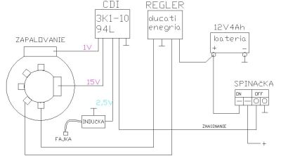

Na mojom skútri Yamaha BWS 50 (motor minareli 50) mi nehádže iskru. Situácia je nasledovná:
1, do CDI prichádzajú impulzy zo zapaľovania (snímača polohy piestu) 1V,
2, takisto prichádza zo zapaľovania napájanie do CDI 15V,
3, na výstupe z CDI do indučky som nameral napätie len 2,5V,
-(všetky hodnoty napätia namerané digitálnym multimetrom na DC rozsahu pri štartovaní el. štartrom).
Otázky:
1. Je napätie zo snímača polohy piestu 1V dostatočné pre CDI?
2. Je napätie z CDI do indučky 2,5V správne, nemalo by byť väčšie okolo 12V ?
3. Je CDI odpálená?
Otázky:
3. Je CDI odpálená?

Podla mna by malo ist z cdi okolo 12 a viac V. To ti poradia skusenejsi... Ja ta ale musiim velmi pochvalit... Je to tvoj prvy prispevok a je zrozumitelny, kvalitne napisany, co vecsina novacikov nedokaze... Ale podla mna si ty neni novacik ale si uz cital forum..., len si neprispieval a tak to ma zo zaciatku byt... Chvaaaaaalim

odpalene cdi...to iste nedavno na jednej moto...vsetko ok len na cievku slo 5v miesto 12...vymena cdi a slo to...viem o jednom malosackom tc unit na tvoj motor ak by si chcel

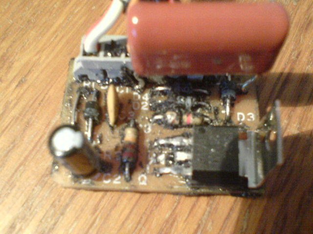

Na chybe bolo pokazené CDI. Pretože som však nechcel vyhadzovať peniaze za nové a žiadnu schému CDI som na internete nenašiel, rozhodol som to moje staré rozobrať. Čo som uvidel po "operácii" CDI ma veľmi potešilo
. Jeden tyristor, štyri diódy, dva rezistory a tri kondenzátory. Je to vlastne trochu doplnené babetové zapaľovanie. Vymenil som prerazený zvitkový kondenzátor za nový (cena 1 euro) a CDI funguje ako má.

Re: CDI
tak asi viem, kde mám poslať CDI keď sa mi pokezí
, asi si elektrikár a rozumieš sa tomu, aspoň si ušetril pekné peniažky.

Moc sa netešte, nieje problém opraviť ale rozobrať....ak je zalate nejakým gomovým sajrajtom tak to sa ešte ako tak dá ale ak je to tvrdý plast akokeby nejaký epoxid tak do takého sa človek zväčša nedostane bez poškodenia plošáku a aj skoro všetkých súčiastok...

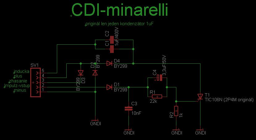

Sharken nevykreslil si z toho schému? Inak si šikovný, rozobrať ten čierny humus sa ti ako podarilo? Inak, aspoň je tu krásne vidieť, aký je to podvod tie racing CDI. Minule som si kvôli tomuto zhodil dole vetrák a samozrejme, na rotore iba jeden náliatok. Takže zapalko na skútroch je vlastne fakt len ako na babete - tyristorové a hodnota tých súčiastok dnu je tak 2 €. Na 2t skútroch to nevadí, ale na 4t by sa nejaká regulácia predzápalu veru zišla. A žiadne racing CDI ho na základe jedného impulzu meniť nemôže, max. sa dá pomocou toho integračného článku trocha oneskoriť predzápal, ale zase len o konštatnú hodnotu. Čiže je to nanič.

Schému prikladám tu.

Že vraj namočiť do perchloretylénu alebo pod svinstva.... ale ak je to zaliate gumovou mäkkou hmotou tak to ide aj ak sa to nahreje teplofučnou pištolou ale ak je to tvrdá hmota podobná epoxidu tak to dakedy nepovolí ničím...teda ničím bežne dostupným. A asi tých typov zalievacích materiálov bude viac druhov a na každú treba asi dačo inakšie . Lebo raz som mal nejaké zapalko a to nešlo nijako chemicky ani tepelne len mechanicky rozrúbať....
