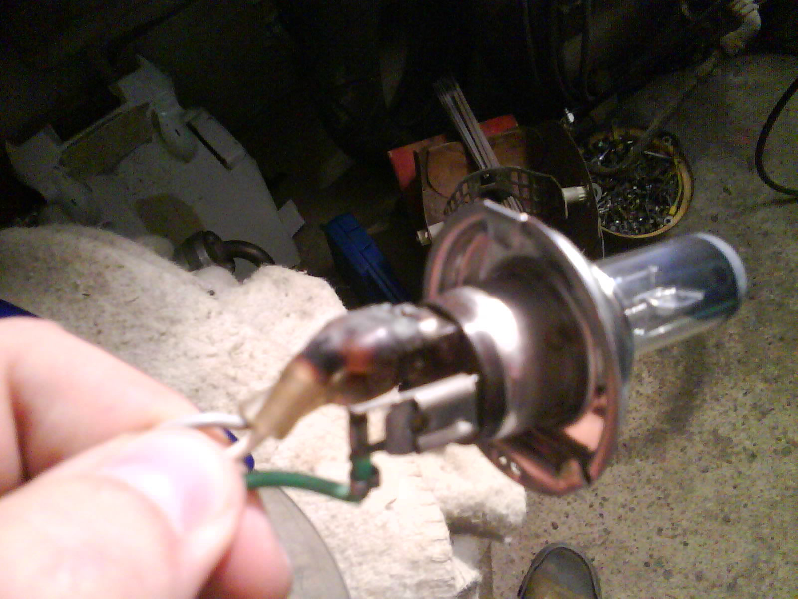

1, Strcim to do skutra? Nikto spominal ze ano.
2, Roztopi sa mi predny plast?
3, Zavladne to 5Ah baterka? Zvladne to silnejsia alebo je to jedno?
4, Prepinanie medzi stretavacimi a dialkovymi by malo fungovat nie?

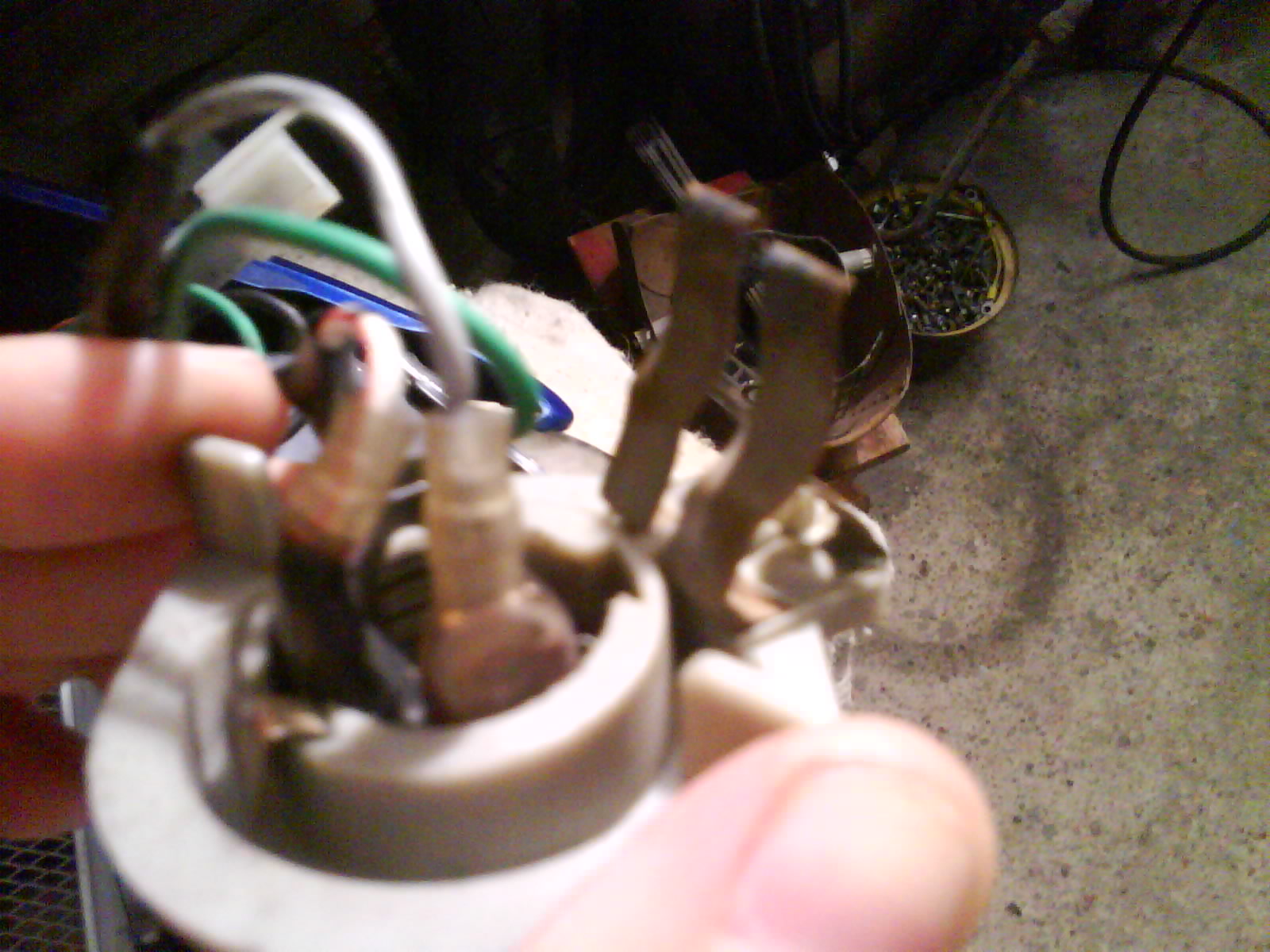

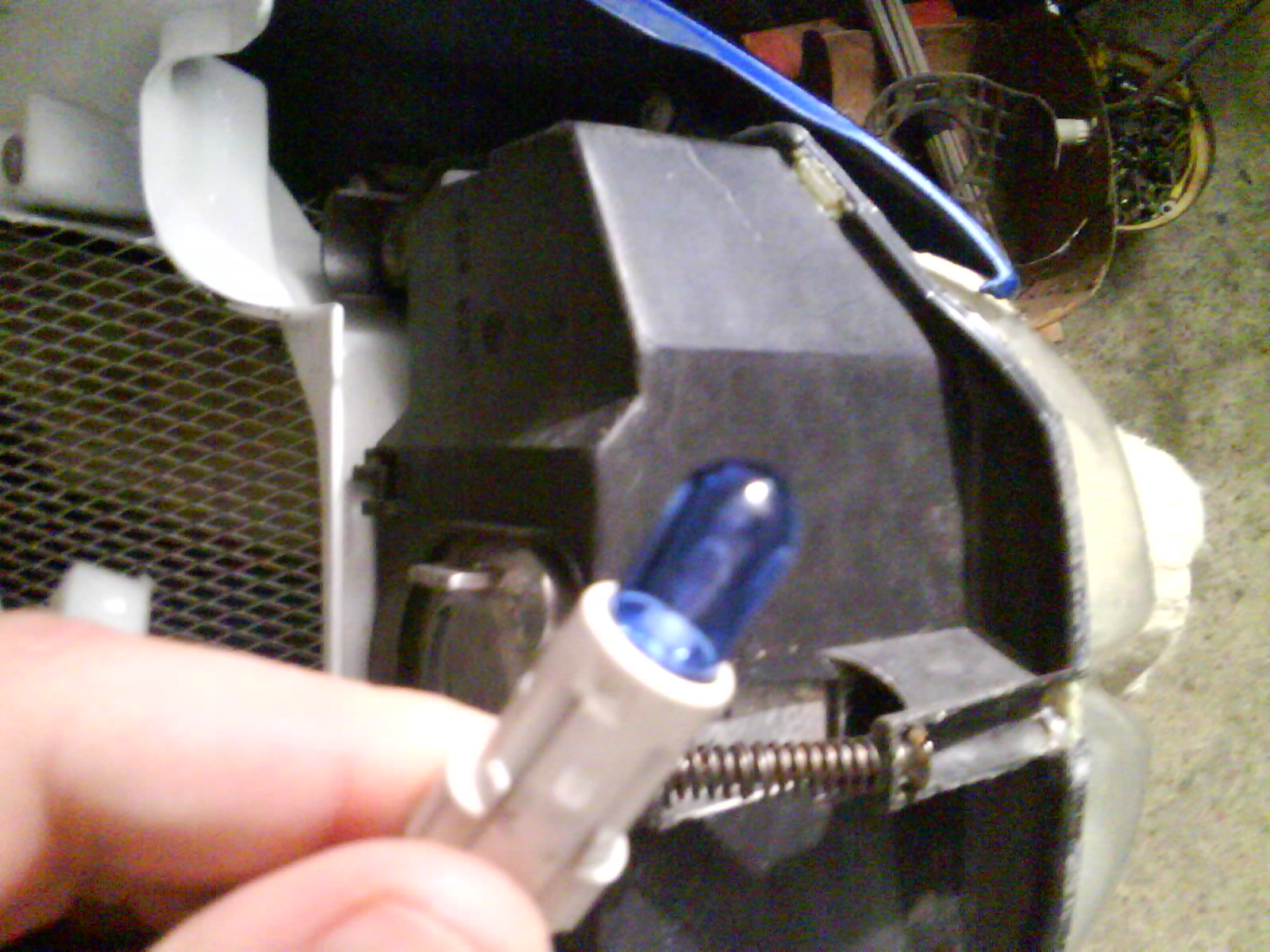

Určite nie! BA20D je pätica určená pre žiarovky typu S2.davtex napísal:Bol som to v pivnici pozret. Skusim to risknut s tou 55/60, snad sa nic neroztavi. Jedna otazka ostava.
Da sa H4 silou natlacit do BA20 alebo potrebujem este nieco dokupit?
geetee =) napísal:ked tam mas ba20d tak co to neviriesis rovno takto: za 7,71€ (dnes uzatvaram balik tak ak chces daj mi vediet)
