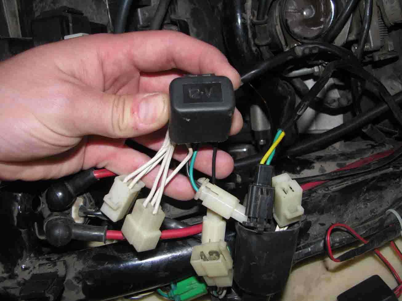

#7 Príspevok od užívateľa Camill » So Jún 12, 2010 6:38 pm
no uz mi ten skuter startuje ale musel som odpojit dva konektori od krabicky s oznacenim 12V ked to necham pripojene tak sa mi prehrievaju kable a motor straca vykon , ako nahle to odpojim tak hned idu otacky hore prilozom aj foto ktore kable su to , ale mam taky dojem a som to aj meral ze mi nedobija baterku ked su odpojene tie kable

#8 Príspevok od užívateľa TomasARN » Po Jún 14, 2010 12:42 pm
Tak to veru neviem, co su za kable, nemal som s tym problem.
