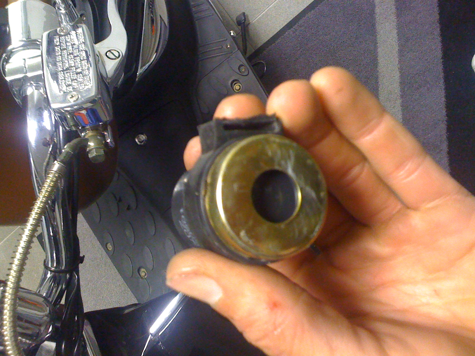

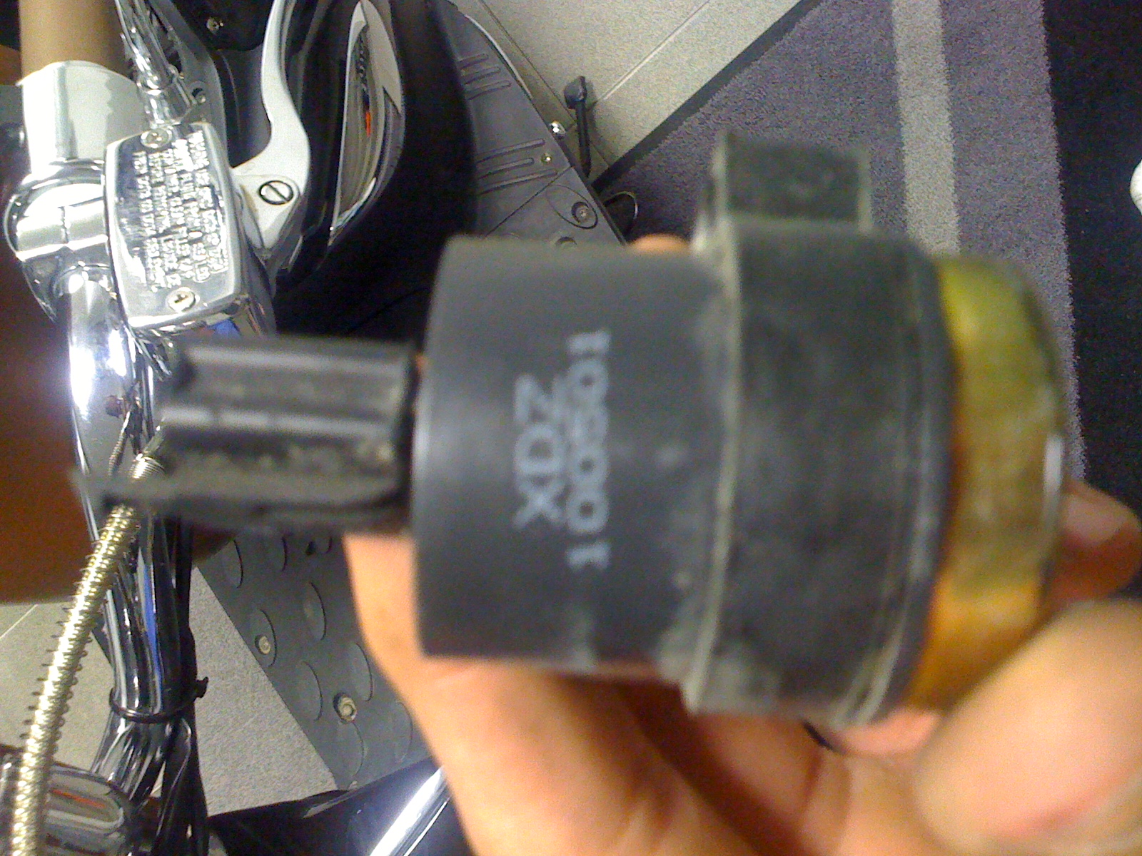

#17 Príspevok od užívateľa Snoophy » Ut Sep 21, 2010 10:21 am
Ahojte,
Včera večer som naštartoval skuter a prešiel par metrov a haslo svetlo aj predné aj zadné....
Tak som zobral skušačku a znažil som sa zistiť pokial ide prúd. Samozrejme som šiel od prednej žiarovky-tam nebola šťava, potom som skontroloval spinač svetiel a ani tam nebola šťava a ešte som dokázal zhodiť prednú masku a skontrolovať zväzok kablov ale na príslušné 2 káble nešla tiež šťava.
Ako prvé som si myslel že to bude spinač pretože nesvietilo predné low, high a dokonca ani zadné.
Čo to môže byť???
A ešte som našiel niečo len tak pohodené (neuchytené) pod prednou maskou a neviem čo to je (viď foto)
Prílohy

#18 Príspevok od užívateľa Kabi008 » Ut Sep 21, 2010 12:11 pm
odfot aj konektor ze kolko kablov tam ide, ale vyzera to jak prerusovac na blinkre :)

#19 Príspevok od užívateľa Toso27 » Ut Sep 21, 2010 1:09 pm
tak tak ..na blinkre ;-)

#20 Príspevok od užívateľa Snoophy » Ut Sep 21, 2010 1:11 pm
Idu tam 3 kable....

#21 Príspevok od užívateľa VLADY » Ut Sep 21, 2010 1:55 pm
Je to na smerovky...a to hore je ten klepáč čo vydáva zvuk pri blikaní...mal som presne taký istý na Kymkáči.... :beer:

#22 Príspevok od užívateľa deltoro5784 » Ut Sep 21, 2010 2:58 pm
Skús ten prerušovať znovu zapojiť, možno sa jeho odpojením prerušil celý elektrický obvod a nejdú ani svetlá. Na číne je možné všetko.

#23 Príspevok od užívateľa Snoophy » Ut Sep 21, 2010 5:27 pm
No včera som sa s tým sral 2hodinky a na nič som neprišiel.
Od celého zväzku čo je pod prednou maskou až po žiarovku nebola šťava nikde.
Keď som to poskladal a zasa skusil naštartovať tak svetlo zažlo a haslo.
Zasa som všetko zdemontoval a premeral ale zasa nikde ani Volt. Poskladal a kašlal som na to (že pojdem po tme dom)
Obliekol som sa naštartoval preklikaval spinačom a nič a po cca 1min sa mi zažlo svetlo a funguje to zasa normálne.
Muselo to byť niečim pred zväzkom (ten zväzok išiel už spodom dozadu a tam som nedočiahol) alebo zlomeny kabel, alebo zly kontakt.
Uff takže prerušovač na blinkre...??? no to ma mohlo napadnut.
No ja som to mal odpojené len aby som to odfotil inak to bolo zapojené.
