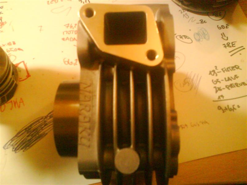

Na sériovom valci to bolo nepriechodné a na novom 70 cm kite čo som dával tam je dierka zo závitom. Na poprvý krát som si to nevšimol a olej tiekol dole ako vodopád a až po odkrytovaní plastov som zistil že čs kade to ide. Vie dakto načo to tam slúži, teraz tam mám šrubku a ide to v pohode.

JA ho mam zaslepeny.Na NARAKU 90.
- Prílohy
- (51.71 KiB) 403 stiahnutí
nemám skúter takže sem nepatrím

nie je to vyvod na chladic oleja?

... to by bol niekde aj vstup ..... skor cidlo teploty alebo tlaku oleja ...

Ak odtial olej tiekol tak je to asi vypúšťak na olej
Ale nie robím si prdel, Ja len že to zrejme je mazací kanál ktorým sa tlačí olej hore do hlavy na mazanie vačky ...ale šroubom nič nepokazíš. A ak by to bolo na nejakí snímač tlaku tak tam bývajú jemnejšie závity jak klasika metrické šrouby.

Je to zapchaté a funguje to, ja som len chcel vedieť , e ked tam je ta diera tak načo aby som vedel do budúcna.
