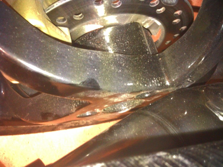

Mno mam otazku na majitelov sr50 ako ste tam dostali nejaky ladeny lauf ?
Ak nepocitam oprete koleso, ktore by som poriesil, tak vacsi problem je koleno vs ram ... wtf ! Neverim, ze sa tak da jazdit, ze to bude oprete o ram ... Mam pocit, ze David nieco take riesil, respektive mal tam GP, takze nejak to tam museli dostat
Pridavam otrasne foto z mobilu

2x 3mm podložka pod držiak výfuku pomohla u mňa. teraz je výfuk asi 10mm od kolesa, pričom po zohriatí sa to stiahne asi na 6mm a to už je na hrane..
rámu sa mne osobne koleno nedotýkalo, neviem ti povedať čo s tým, ale asi by som riešil držiak, nejak ho upraviť a dostať viac "dole".
Inak, celkovo som si všimol, že Aprilka je v tomto dosť špecifická, skoro každý výfuk tam koliduje s kolesom, + je dosť pracná montáž, natiahnuť to do držiaka, prípadne dopasovať držiak.
Každopádne držím palce, nech to nejak vymyslíš!.. možno by nebolo od veci odfotiť aj držiak, tam sú myslím, len také 2 rozpadni sa pliešky, nie? Tie sa mi pozdávajú najviac, keďže sú dosť "dohovoriteľné"..

No teraz su pod drziakom original valceky z hlinku maju asi 15mm a koleso sa trie o vyfuk
ak ohnem drziak realne sa skrati co mi posunie otvor od hlavy. Zrejme pridem s originalom na zraz a poriesim to potom. Jedine, ze by ma nejak osvietilo
Este ma napadlo ohnut priamo ten drziak na vyfuku, nie ten cierny z dvoch casti.

nie, zväčšovaním tých podložiek si nepomôžeš, to už som skúšal.. len tam bude vždy o to väčšie pnutie. Treba odtiahnuť, ideálne tými podložkami výfuk priamo na jeho držiaku, tam kde sa spája výfuk s držiakom, nie tam kde sa pripája držiak na blok motora. Koleno to vydrží, keďže aspoň ja mám na výfuku pohyblivú prírubu, takže si ho môžem točiť ako chcem.

Aha jasne chapem. A na tom bloku mas aj tie hlinikove podlozky ? ci priamo ten drziak si montoval na blok.
Skusim to zajtra, nakolko dnes uz nestiham.

jj, ja tam mám také "home-made", ešte od predch. majiteľa výfuku, hliníkové podložky, keďže sériovo tam boli asi 1/2čné a to bolo už málo na všetko, takže on dal vyrobiť väčšie a dal aj dlhšie imbusy.
Lenže ja som to namontoval a zistil som, že je to ešte stále pre mňa málo a koliduje to. Takže som išiel ešte podkladať tie hlinik. podložky "valčeky" čo sú tam, a zistil som, že to nepomáha - max. tak o 1-2mm hore dole a akurát si zvyšujem pnutie na tie imbusy, že som ich tam potom mal problém aj dostať.
takže som to podložil tam na výfuku a je to v pohode, len tie matice tam už držia asi len na 5tich závitoch, takže je to už na hrane, viac by to už nešlo, jedine dlhšie šroby a tie by som tam pravdepodobne nedostal už.
Takže toľko k mojej dileme, však pozrieš na zraze, ako to mám.

Zajtra zoberiem aj sklo zo sebou a nafotim to ako to vyzera u mna, pripadne ak sa zadari aj riesenie
