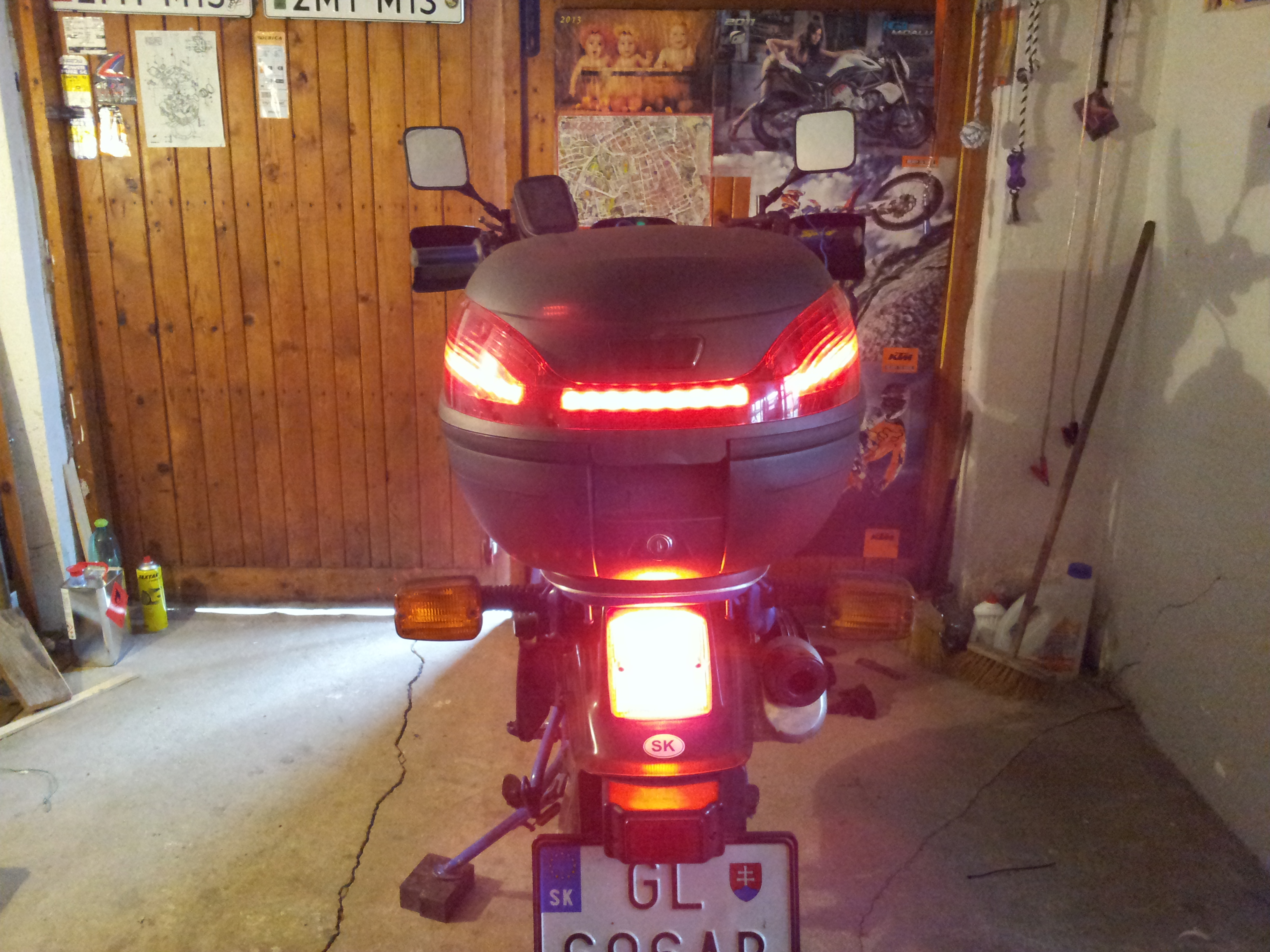

Dosku kufra som si namontoval už dávnejšie, no a teraz som si našiel po večeroch čas a spravil som do kufra brzdové svetlo.Napájací káblik od led pásikov som potiahol po vnútrajšku kufra a vyviedol som ho v rohu von dierkou cez stenu kufra.
Mal som najprv v pláne kúpiť to svetlo (vlastne tie prechodky) originál ale predáva sa to v sade spolu so svetlom, prechodkami a kabelážou za cca 50,-€. ale nakoľko som za kufor dal 25,-€ tak sa mi to zdalo na hlavu dať také € za 2 ks prechodiek, kúsok káblu a svetlo.
Pripojenie od rámu do kufra

Re: Suzuki DR 600 S -Mucow
Dobre si to zrobil
.....sám by som lepšie nespravil a to už som tých LEDiek zopár dorábal....Vidno že my železničiari sme celkom šikovný....
Ďakujééém. A celé ma to aj s mojím drahocenným
časom vyšlo na cca 10,- €
Pangasias- zase až tak často ju na ten stojan nedávam, je to len k servisu, a ide to ľahko aj s tou kľukou, takže stačí to tak ako to je
Suza dostala nový, o trošku väčší kufrík, a samozrejme hneď som doňho dorobil aj brzdové svetlo.
