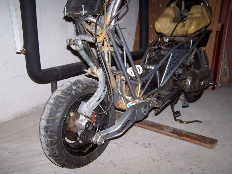

hej hej je z RS, a inak je to strašná skladačka, som to cely deň rozoberal, napríklad keď chcem dať dole hlavu musí ísť cely motor von a na to treba rozobrať celú kapotáž.. no je to sranda... jo a bol som moc rýchly a nestihol som ho nafotiť celého v kope
ale dodám foto bez kapotáže.

tak niake to slubene foto
