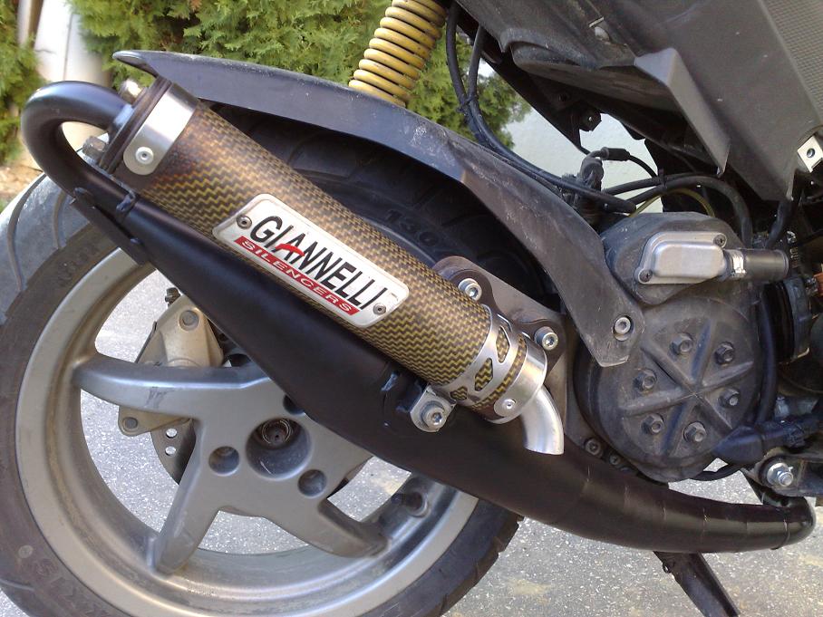

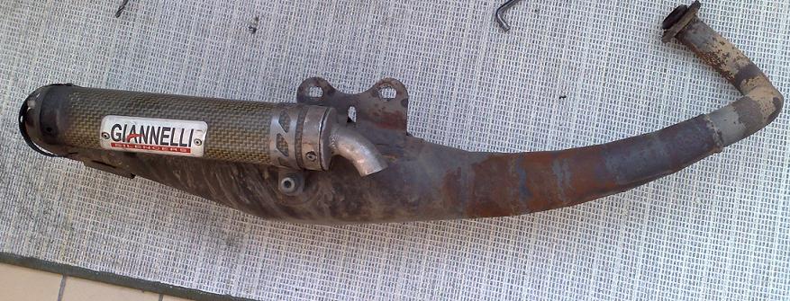

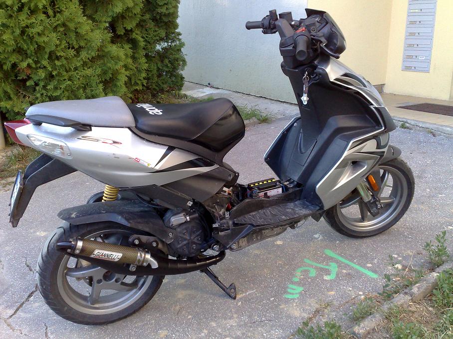

Tak tak na neserke sa posledny tyzden pilne pracuje :)
Obrázok
Obrázok
A dnes mi prisiel konecne milasek :). Zajtra sa nakupia naplne a sviecka :)
Obrázok
Obrázok
Otazka pre badatelov..Co je tento neznamy objekt na obrazku?tesnenie? ak ano ake?
Obrázok
Vypadlo to od vyfuku pri cisteni...

podlamna to bude niečo ako náušnica, alebo piercing čo sa dáva kravám do nosa aby bolo za čo ťahať, popripade bača si tam pripne klúče od zrubu aby ich nestratil ;D
Užívateľov profilový obrázok
Bamma_boy
motorkár
motorkár
Príspevky: 1583
Skúter: Aprilia SR50 R
Kontaktovať užívateľa:
Re: Aprilia SR50R - Wasi
#104 Príspevok od užívateľa Bamma_boy » Ut Jún 26, 2012 9:20 am
Mne odtial pri vymene fuku nic nevypadlo. Je to kovove ci ake? vyzera to ako vyfukove tesnenie v znacnom stadiu rozkladu, aj ked sa mi nezda ze by tam piadzo malo nejake tesnenie, vzhladom na ten konusovity tvar.

Ved nieje to len usadenina mahromadena ? Nejaky bordel zakarbonovany

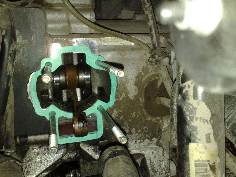

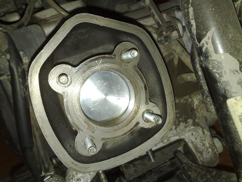

zopár fotiek z nahadzovania valca ..

before/after

Krasa, este by to chcelo umyt skuter...
odosrané pošvovým holubom

to uz nezalezi namne , ja som sa snazil na maximum :) to musi Wasi uznat ..

ja by som ale teraz skôr riesil príčinu zadretia .. zo všetkých možných alternatív vychádzajuu najlepšie dve , a to prehriatie (nestíhanie chladenia) ALEBO odišiel olejomaster .. tak ako keď si mi vravel že na začiatku si nalial plny liter do nadržky a po MESIACI jazdenia si dolial ani nie 2 deci oleja ! .. to sa mi zdá strašnee málo ..
a teda mi z toho vychádzajú 2 nejlogickejśie možnosti a to:
-kúpiť a zainvestovať 30e za nový ukazovatel teploty motora .. (inštalacia 10minut) aby si konecne videl aj reálne ćísla namiesto nejakých "paličiek" ktoré majú reálnu výpovednú hodnotu 0 bodov, jednoducho aby si vedel na čom si ..
a ďalej
-zhodiť hadičku z karbu od olejomastra a pridať plynu či bude tlačiť olej zneho .. poprípade ho rovno odstaviť a budeš miešať ručne a s istotou sa voziť na scootri ..
si myslím 30e investovať je lepśie ako do mesiaca robiť ďalśí vybrus za 40 :)

Ta "podlozka" je nejaky kov, znacne prepeceny. Pozostatky odhadujem na hlinik...Teraz sme tam nedali nic. Mozno aj preto vyfuk dosadol lepsie a je menej hlucny.
Dakujem Očko za promtnost ochotu a naozajstne nasadenie pri ozivovani konkurencie minarelli ;)..
Zajtra zhodim sviecku, budem ju teraz sledovat castejsie. Kazdopadne ja som stale toho presvedcenia ze za to moze horucava + chudobnejsia zmes + jazda motora na max.

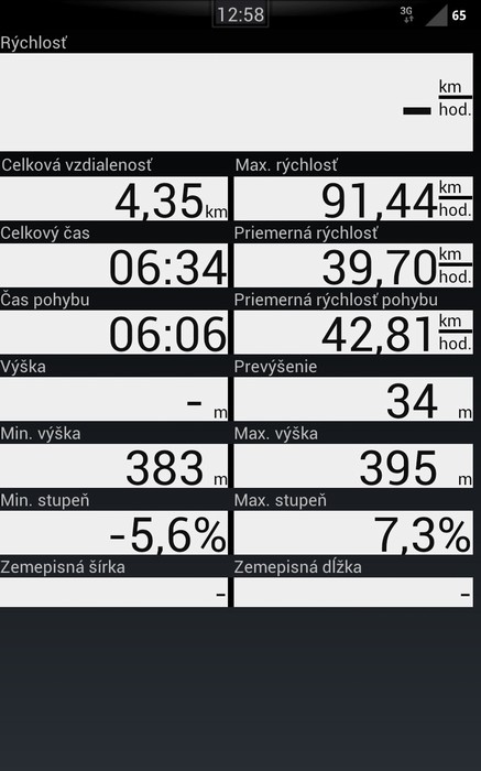

Fuknem ho este 2x na vybrus? Nech je rychlejsi? :)

Odchylka merania.. Skus normalnu navigaciu kolko napise.. Mne mobil pise stale nejake bludy..

Nechas ho chytit poriadne satelity a az potom sa pohnes?...Lebo bludy to pise ak clovek zapne navigaciu a hned sa pohne.Mne tento programik este nikdy ocividne nezblbol.. klop,klop :)

To je app pre android? Mam apple a zhanam nieco podobne.
