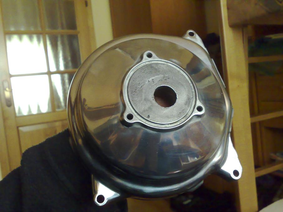

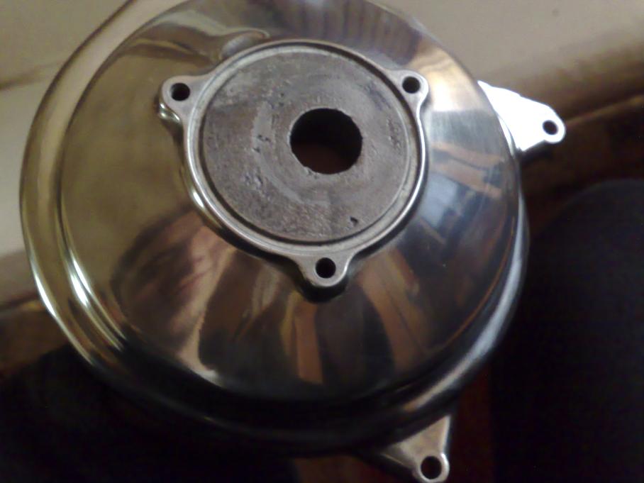

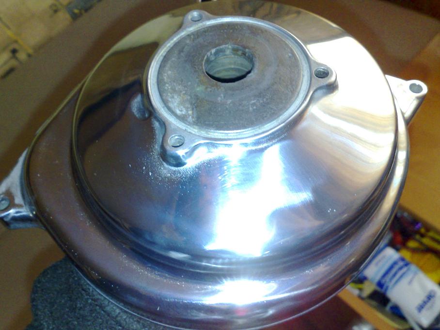

#1060 Príspevok od užívateľa modreOKO » Pi Dec 10, 2010 3:37 pm
tak nic teda aspon si pokecam sam sosebou :D
..ze dnes som trochu leštil , nie je to dokonalé no s vysledkom som spokojny :)

Re: Yamaha Aerox R
#1061 Príspevok od užívateľa 11erzo11 » So Dec 11, 2010 11:02 am
kokos fakt paradička :good: ako zrkadlo

#1063 Príspevok od užívateľa modreOKO » So Dec 11, 2010 1:06 pm
Dakujem erzo :), ako nato ako to vyzeralo ešte par dni predtym som s vysledkom riadne spokojny..
ano, presne Michal .. no najskôr som dal do vybračnej "neviem coho" smirgle od 240 asi po 400vku a potom len ručne 600vka, cez 800vku vodny .. dalej vody 1000ka a uz to vyzeralo celkom slusne ... len som vyskusal ten falc natriet hnedou pastou JEMNE a asi jeden cm stvorcoy stym spravit a pekne to vyzeralo :) ..
tak som to este prebehol 2000ckou vo vode a šiel som na to...falc+tmava pasta a behat po kryte .. riadne hnusne to vyzeralo ale potom som prisiel na to ako sa to ma asi spravne robit no a potom este ked som to riadne umyl a uvidel svoj obraz :):):) . .. blv2 napísal v svojom návode na leštenie kolies krásnu vetu "že sa vám to páči? aj mne" :) .. Šupa riadna ,,
inak musim povedať Že som to prebehol len tym velkym hlavnym falcom stou hlavnou pastou hnedou ,, ešte mi zostáva prejst to tym bavlneným , handerným kotúčom stou MODROU UNIPOL druhou pastou .. a to si už neviem predstavit ako bude vyzerat :D ..ale dotiahnem to urČite ..
už teraz rozmýšlam nad krytom varia :D .. :):):)

#1064 Príspevok od užívateľa deltoro5784 » So Dec 11, 2010 1:27 pm
Len by to chcelo niečim natrieť čo by zabránilo oxidovaniu. Myslím že damibiker takto vyleštil kryt variatora a začalo mu to nepekne oxidovať.

#1065 Príspevok od užívateľa modreOKO » So Dec 11, 2010 1:37 pm
aha, aha .. no a toto ešte že spominaš, lebo presne nad tymto som aj ja rozmyšlal, ze buď to zaniesť nejakmu profesionalnemu lakyrnikovi nech to len prejde nejakym lakom matnym, lesklym.. alebo niečim "natrieť" ako vravíš delorto.. čo si mal na mysli ? .. má niekde damibiker tému o tom, alebo fotka najlepšie ako to oxiduje ? .. dakujem

#1066 Príspevok od užívateľa Porkyyy » So Dec 11, 2010 1:44 pm
tak tak...ak lestis hlinik tak musis to vzdy prelestovat..teraz je to pekne ale po mesiaci to bude zas take ake bolo...ja svoj dekel varia ten rok som asi 10krat prelestoval vzdy aby bol jaky taky do zrkadla

kredenc1001 napísal:Kúp si lak v spreji lesklý a nastriekaj to a máš pokoj.... Nie?
Myslíš že mu pomôže priesvitný lak? Podľa mňa to bude oxidovať aj pod ním, nakoľko je to jedna z vlastností hliníka. Ja by som mu skôr odporučil nejaký konzervačný prípravok.

#1070 Príspevok od užívateľa Plasma » So Dec 11, 2010 2:17 pm
kamárat leštil+zabrusoval kostru na CBR600 a po roku a pol v garáži ma pod lakom hrdzu a vypukliny....takže lakovanie nepomôže

#1071 Príspevok od užívateľa modreOKO » So Dec 11, 2010 2:35 pm
no to aj bvl2 pisal , že na vyleštený hliník len tak hocičo nechytí .. to je jedna vec a dalsia ze ak to ma oxidovat aj podtym , tak to dam fakt radsej nejakemu odbornikovi robit .., alebo ja neviem co za konzeravcny prípr. si myslel , ako len to napr. do niečoho namočiť, alebo tiež len nejaký postrek ?

#1074 Príspevok od užívateľa m4rk0 » So Dec 11, 2010 9:09 pm
zas tak rychlo to neoxiduje...som lestil na jednom motori hlinikovy kryt spojky a uz to tak je 3 mesiace a nevidim rozdiel

#1075 Príspevok od užívateľa modreOKO » Ne Dec 12, 2010 1:29 am
a hej inak .. keď máš vyleštené kryt varia a nejako nepozorujem že by sa ten povrch menil
.. či to je iný materiál ? :oops:
