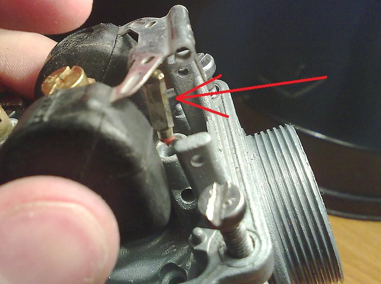

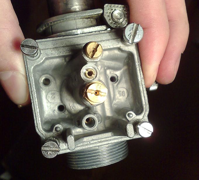

chlapci chlapci ,, riesim karbik, dal som dole vanicku, plavacik, vsetko vpohode, potom som to nejako otocil a vypadlo mi z toho TOTO
.. nejaka divna podlhovasta vec, tvaru "ihly?" a ma to trojuholnikovy tvar ..
..nemam absolutne sajnu kde to patri
.. nejake napady ?

Re: Yamaha Aerox R
to ti uzatvara privod benzinu ked sa dostane plavak hore

Re: Yamaha Aerox R
do karbu
.........neviem ti to vysvetlit..je to uchytene o plavak

aha ludia ludia,, uz som asi na to prisiel, marko mas pravdu .. je to tak ako vravis, nikde inde to nema ist a uz aj chapem principu, super.. dakujem za radu

Re: Yamaha Aerox R
ja odpadnem, toto je môj starý karbík. Chudák ten mal už majitelov.

Re: Yamaha Aerox R
spoznal som to podla tej rúrky čo ide do tela karbíku zo strany sania a v nej je ten vývod na podtlak. To je moja práca.

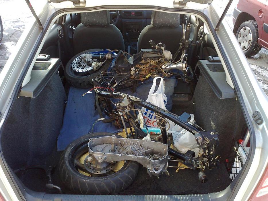

Nestrácal sa čas, ráno som naložil karter , jedna polka, druha polka, mrte dalších vecí .. aj spolu s celou mašinou do auta a smer Kredenc1001

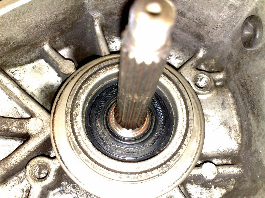

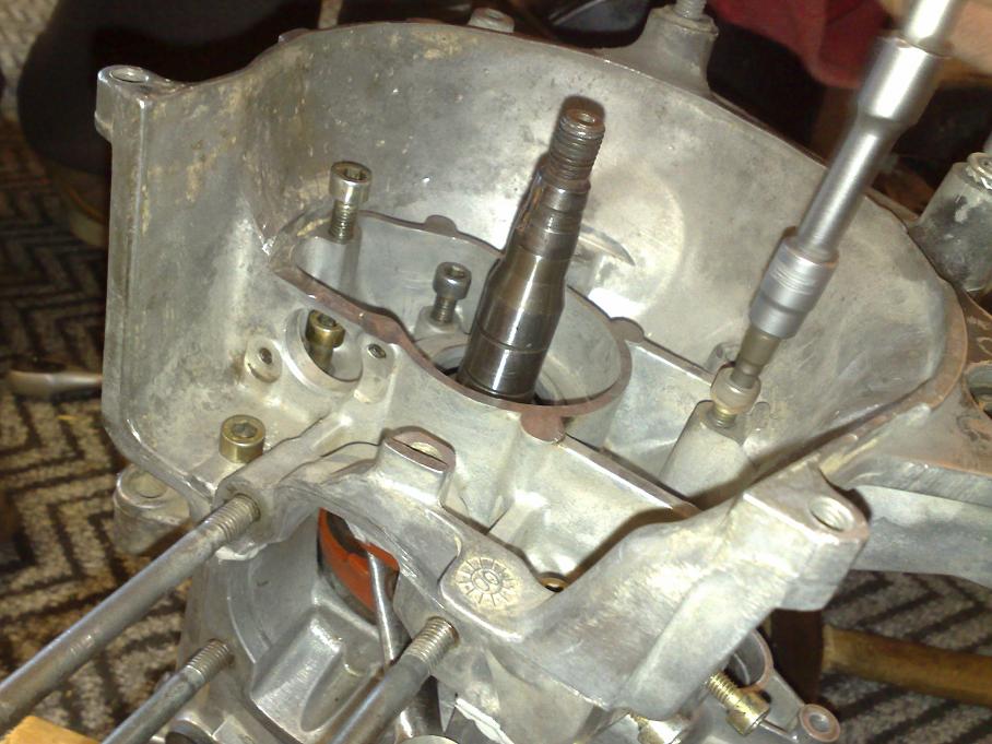

tak a pokracujeme dalej .. a teraz Vas chcem poprosit aby ste davali pozor a kontrolovali ci sme spravne postupovali
tak som dosiel k Jurajovi, a zacali sme nahrievat karter .. jedna polka pistolou, druha polka sla na pec
na jednu stranu (nahrievanu pistolou) šlo (studene-zamrazene) ložisko ťažšie, asi bol kartrik malo zohriaty, no nakoniec vporiadku sa tam dostalo .. druha polka (na peci) tam vklzlo ako nikdy , bez akych kolvek problemov vsetko vpohode , ..

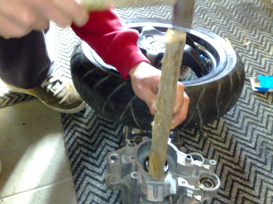

..takze loziska by boli, kluku sme vybrali z mraznicky (teda snehu vpodstate
) , nasilikonovali, a zacali sa trapit s nasadzovanim poliek
..šlo to ako tak, no kladivko sa šiklo

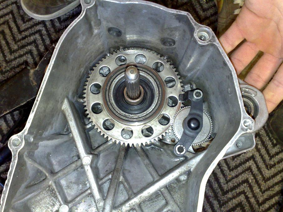

Re: Yamaha Aerox R
ako prvé, veľké ozubené koliečko, nad neho menšie, ktoré sa opiera o štartér , na to čierna vec ktorú držia dva šroubiky a vlastne ona sama drží oba ozub.koliečka, alebo aspoň sa tak tvári
