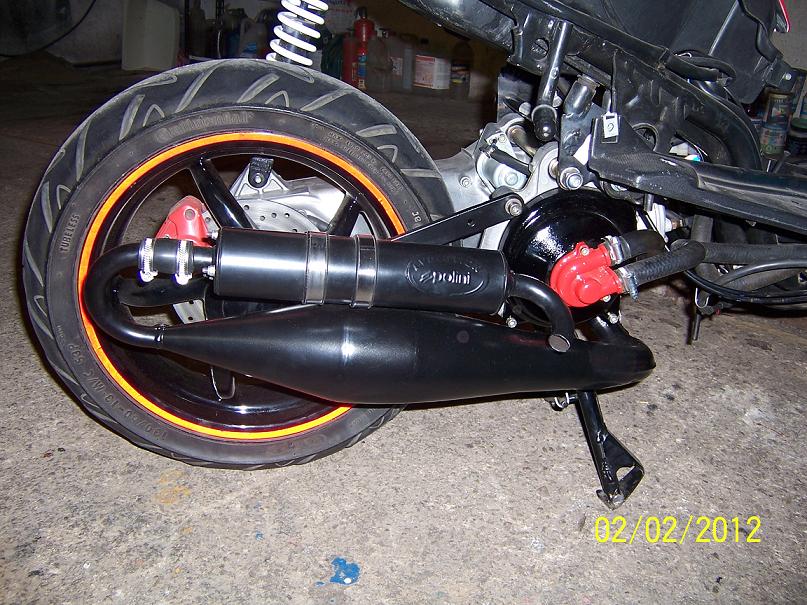

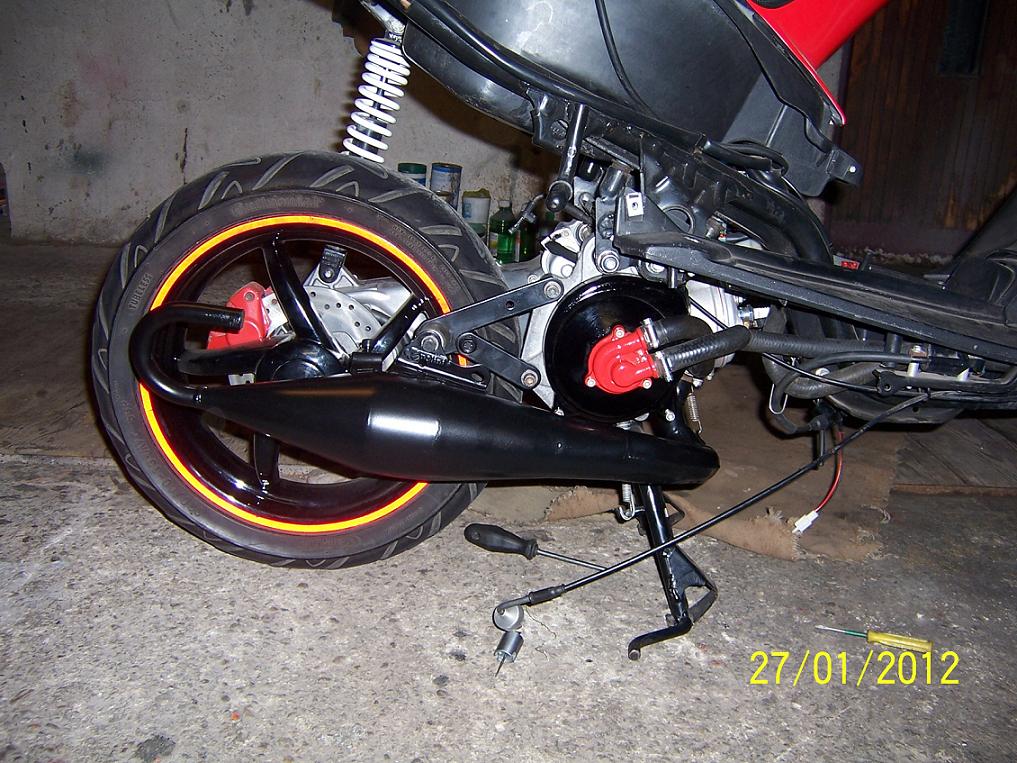

No takže vyfuk nahodeny, bez koplikacii len sa my zda dosť dole to ma aj za nasledok dobuchane koleno cele,druha vec stojan bucha do vyfuku takže zajtra upravim hl.stojan aby nenarážal a ešte jedna otazka: skušal som karborator zapajať a ako je ihla tak na seriovom karboratory som mal take plastove čudo a tuto to neni a ihla vyskakuje hore ,dole vadi to ,chiba to?.. dam fotku kde to naznačim čo tam chyba.Diky.

to nemas? skus to niecim nahradit bez toho ti ten karbik normalne nepojde ihla sa ti bude stale vyskakovat!

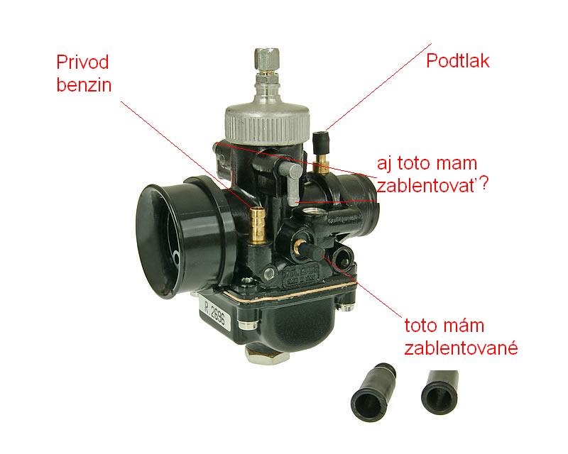

Potrebujem radu skladam karburátor a neviem presne pozapajať ho tak prihodim obrazok ako si to predstavujem.Len neviem či dva otvori mám zablentovať alebo ich nechať neviem načo su ale podla všetkeho na vodu možno sa mylim.Diky.

to čo si napisal že či máš zablendovat je asi privod Olej

neviem podla mna to neni na olej a aj keby je tak sa to musi zablentovať nie?... ked nemam olejomaistra..

hentak to nahod a nešpekuluje je to takto dobre ! nalad to len a jazdi si

hej ja som sa sekol už to mam nahodene ,bez zablentovania diky za radi..

zablendovane je olej, ale dal by som to lepsie, hento sa strati asi casom a tie dva zahnute su prepady na benzin, stiahni odtial dve hadicky niekam do plastov alebo tak nech sa ti tam az tolko prachu nedostane

Tej zablentovaní čo som pisal mam urobeni inač ako je na obrazku mam to zatavene alebo niečo take proste ten plast je tam zataveni.

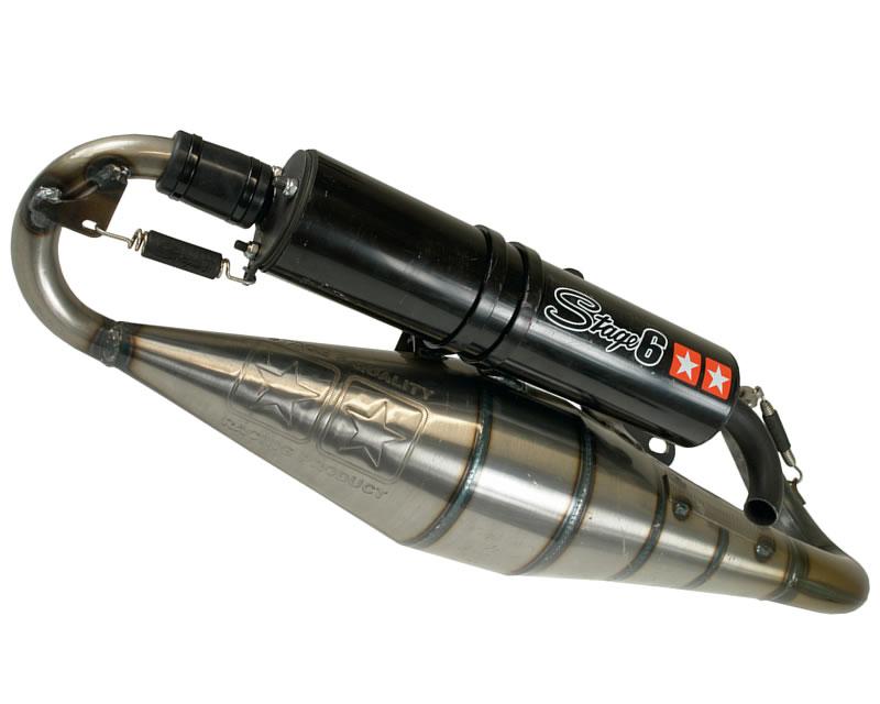

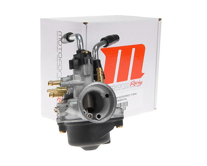

Takže pribudli nove veci predal som Karburator 19 ku aj vyfuk zajtra takže ked dorazia peniažky tak idem pre 17,5 ku karburator nový a vyfuk Stage 6 Pro Repliku a dufam že to už pojde ako má..
