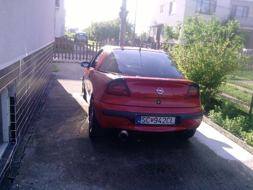

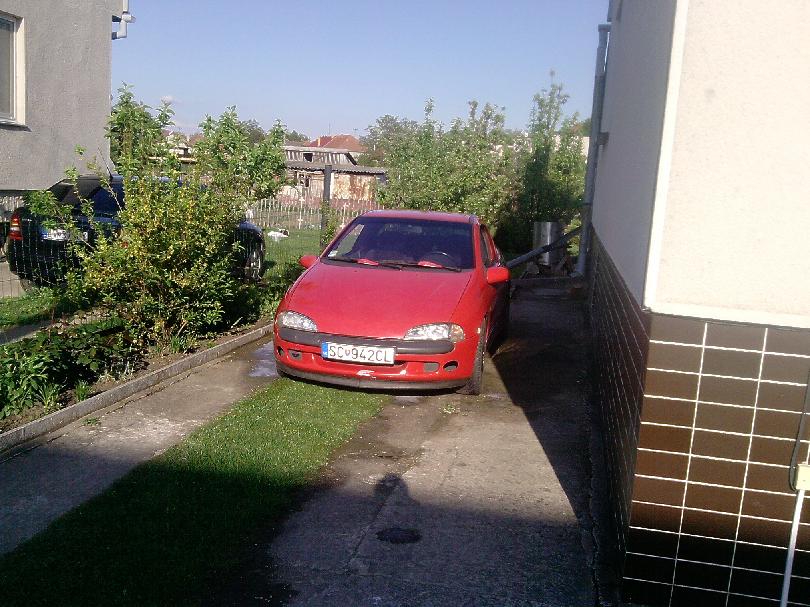

chalani toto viem ze toto sem nepatri ale chcem sa trosku pochvalit
v nedelu som bol po Tigricku
rv. 11/97 ... motor 1.6 16v...v-max 210km/h

Stále len meníš stroje..
ale pekné autíčko už máš vodičák? a so skútrom je to ako? ide ako má?

nemenim
to len pribudlo do garaze a caka namna
na vodicak si este pockam ale o to nejde ja som chcel uz skor aby som mohol do 18ky ho pekne porobit
