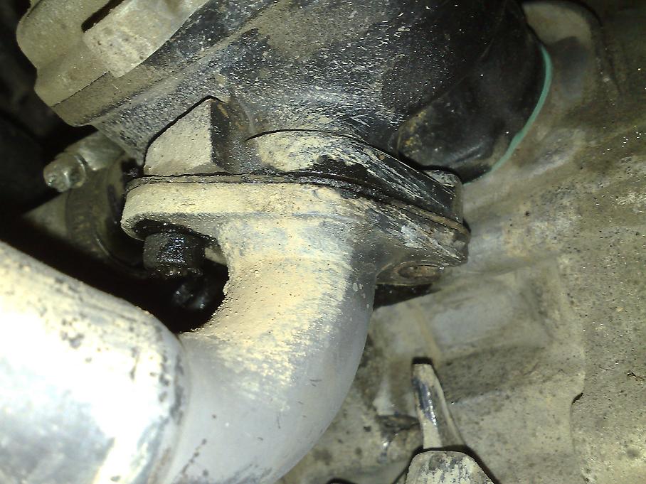

Doma chytim vyfuk a vôla asi 3cm výkyv .. takze dost. Modlil som sa aby mi nejako nestrhlo zavit z hlavy, no nastastie len vypadnuta sroba jedna a na zaklade tych vybracii aj jedna na drziaku bola kusok odkrutena. Nahradil som srobky , podotahoval a vsetko vporiadku.
