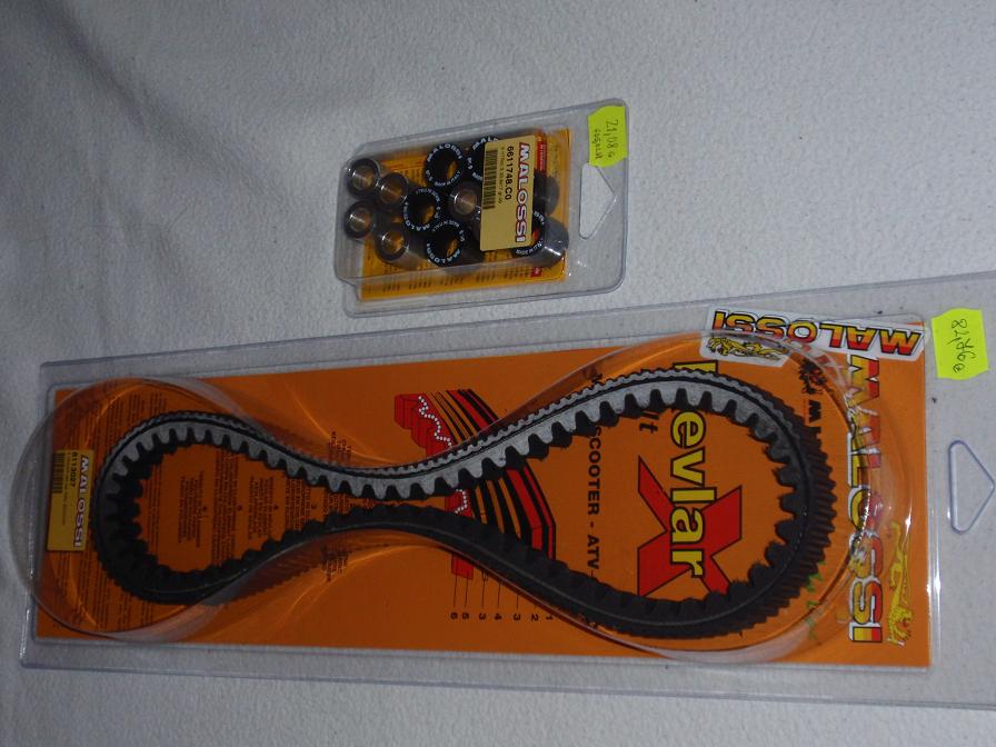

tak to ja ani omylem. Tacho 120. Jinak to jelo 140/tacho/.
Mám to vše v serii, jenom řemen kevlar malossi, válečky malossi, svíčku jsem ještě neměnil :D tak uvidím co to poví když dám novou, nalítené 27600.

No a tie malossi valčeky majú nejaký zmysel bez malossi variátoru? Ten je pre ne robený, keď ich dáš do originálu, tak sa to môžu zlepšiť rozbehy a znížiť maximálna rýchlosť....Možno tvoj prípad.
jazdim za Obrázok, dlhodoby priemer za cca 50 000 km

#180 Príspevok od užívateľa duky5 » Po Jún 10, 2013 4:46 pm
No ale tie valčeky originál nie sú, či?

#181 Príspevok od užívateľa cantor68 » Po Jún 10, 2013 4:50 pm
nejsou, jak origo 15g

#182 Príspevok od užívateľa duky5 » Po Jún 10, 2013 4:51 pm
A sú asi aj ľahšie ako originál ...

#183 Príspevok od užívateľa Bacil-BA » Po Jún 10, 2013 6:23 pm
Originál som mal 11g. Aj som ich prevažoval, hodnota sedí. Teraz som dal 9g, preto to líta jak raketa do otáčok. Určite dám staré naspäť, resp. do Malossi valčekov dám pôvodné 11g závažička.

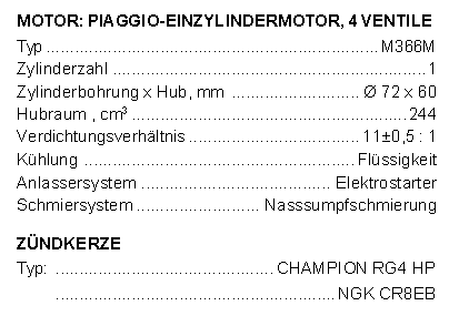

#192 Príspevok od užívateľa Bacil-BA » Po Jún 10, 2013 9:32 pm
cantor68 napísal:no mám model 2007 to by mělo být to samé, ještě zjistit označení svíčky NGK nebo na netu mi to najde vždycky jiné označení :D
Podľa manuálu tam patrí pre motor M366M sviečka CHAMPION RG4 HP(origo z výroby), alebo alternatívne NGK CR8EB.

#193 Príspevok od užívateľa cantor68 » Po Jún 10, 2013 10:07 pm
Díky. Objednaná NGK CR8BE. Zítra nahodím.

#195 Príspevok od užívateľa BacaNR » Po Jún 10, 2013 11:12 pm
na moj madison (piaggio 250 karbec, kod M361M) v manuali pisu NGK CR8EB takze by mu to malo pasnut

#198 Príspevok od užívateľa cantor68 » Ne Jún 23, 2013 11:23 am
No za sebou, měl vyježděnou nějakou drážku či co. Mohl by jsi mi napsat jakej tam máš ted setup?
Dík
Bacil-BA
motorkár
motorkár
Príspevky: 1835
Dátum registrácie: So Jan 28, 2006 12:59 am
Skúter: Už zasa žiadny
Bydlisko: BA- Ružinov, Hotel Bratislava
Re: Malaguti MADISON3 250i - Bacil-BA
#199 Príspevok od užívateľa Bacil-BA » Ne Jún 23, 2013 6:35 pm
Pôvodné vario, iba valčeky sú Malossi 9g, namiesto pôvodných originálnych 11g a kevlarový remeň Malossi, nikde je typové číslo na foto na predošlej stránke.
Obrázok
Tak už zasa nič.
