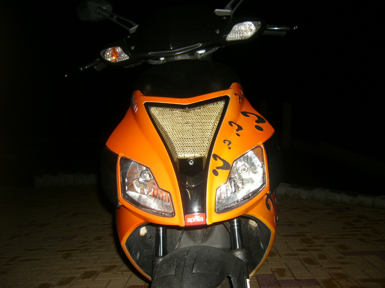

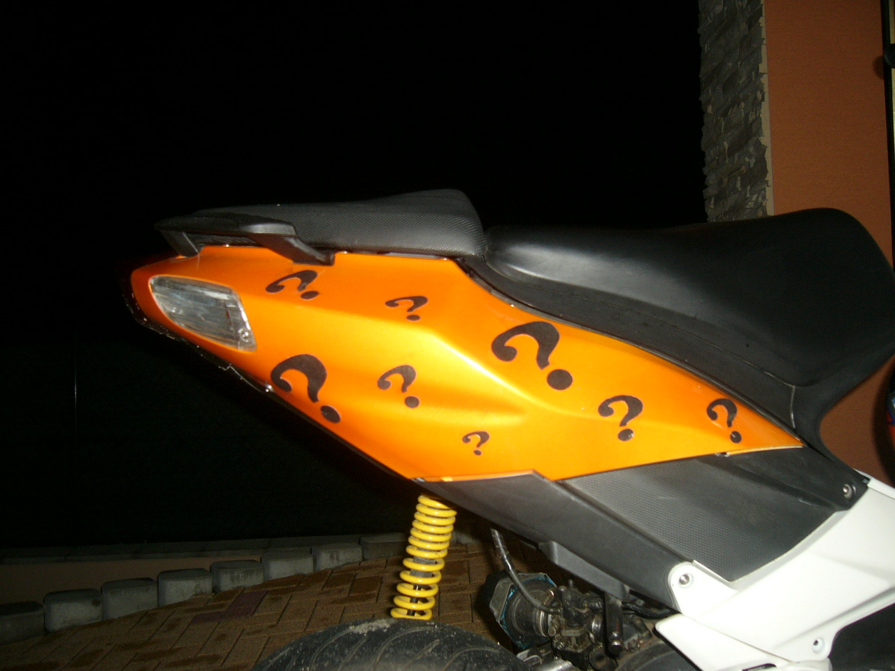

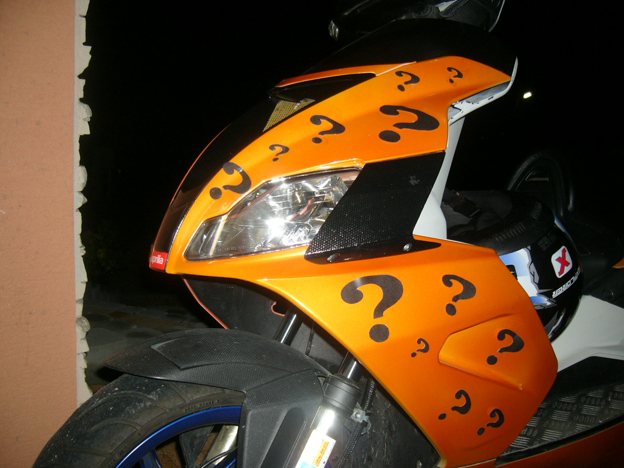

Takze troska ozivenie mojej aprilie zatial iba navrh no paci sa mi to co vy nato?

- deltoro5784
- motorkár
- Príspevky: 4450
- Skúter: Honda VFR 800 V4
- Bydlisko: Zlaté Moravce
- Kontaktovať užívateľa:
Re: Aprilia SR 50 by Paldo
Zdá sa mi že tento projekt má až priveľa otáznikov
Honda CBF 125 2009 - 2012
Honda VFR 800 V-Tec 2012 -
- ApriliaSR50
- st. skútrista
- Príspevky: 426
- Dátum registrácie: Pi Apr 04, 2008 9:42 pm
- Skúter: Aprilia sr50 r
- Bydlisko: Topolcany
deltoro teraz ako to myslis ze privela otaznikov
ked nepaci tak nepaci man to celkom zaujalo a aj tie otazniky som vybral prave preto ze to ma istu simboliku
- 9393andy
- st. skútrista
- Príspevky: 933
- Dátum registrácie: Št Feb 11, 2010 12:07 am
- Skúter: Yamasaki ym150t
- Bydlisko: Malacky
Mne sa to páči ale dal by som ich len dozadu a na prednu masku.. na boku pri svetlách sa mi to zdá až moc prehnané.Buď na masku a dole žiadne alebo naopak
- 11erzo11
- motorkár
- Príspevky: 2773
- Bydlisko: Rišňovce
sory budem uprimny
dobre si to .... jak ta aprilia bola pekna tak tie otazniky ju uplne po.....kazily
- deltoro5784
- motorkár
- Príspevky: 4450
No myslel som to tak že ich je tam príliš veľa na môj vkus. Menej je niekedy lepšie, alebo inak povedané všetkého veľa škodí.ApriliaSR50 napísal:deltoro teraz ako to myslis ze privela otaznikov
- ApriliaSR50
- st. skútrista
- Príspevky: 426
erzo neboj sa uz su tam neni pisal som ze je to iba skusobna verzia neboli to origo polepi no mne sa to moc paci a uvazujem nad tym len potrebujem cloveka co mi to spravi fakt bolo to iba skusobne iba aby som videl ako to bude vyzerat nar&chlo vecer u priatelky sme sa hrali ...a mne by sa to pacilo aj tak ze s tych uplne uzkych miest by isli malicke postupne po velkne ale paci sa mi to aj takto troska doladit a zohnat nato cloveka co mi to spravi
a este andy tie otazniky su iba na pravej casti masky a na lavej casti v zadu beriem to tak ked sa na skuter pozeras s predu nieje polepeny cely zadok

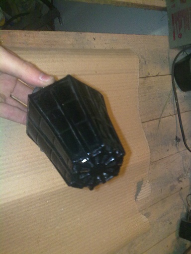

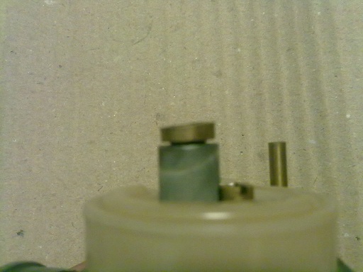

trosku ozivenie takze dneska som sa pohral s karburatorom rozobral som ho cely lebo som chcel vyriesit problem ze mi benzin tiekol cez odpadovu hadicku v nadmernom mnozstve tak som vycistil karburator , zaslepil odpadovu hadicku. pri cisteni som zbadal ze triska nieje nadoraz no viacej sa zatiahnut neda moze to byt chyba?? a co to moze sposobovat? ked som ju dal dolu vyrezala tak ako keby z nej bolo odrezane neviem ja som ju nemenil menil takze neviem ako to snou je . Dalej som dneska namontoval filter na benzinovu hadicku nech dostava len to najcistejsie dufam ze bude sluzit dobre . A mam tu aj foto z prerobeneho filtra kedze som ho potreboval zapchat koli vdzuvhu bolo ho privela najskor som jazdil sezonu na opaskovanom no teraz som to vyriesil takto ulohu to splna vinikajuco . skutrik slape pekne takze dufam ze sezona bude pekna a ked sa bude dat a budu na to peniaze hadam este nieco poriesime . tatial tolko ...
