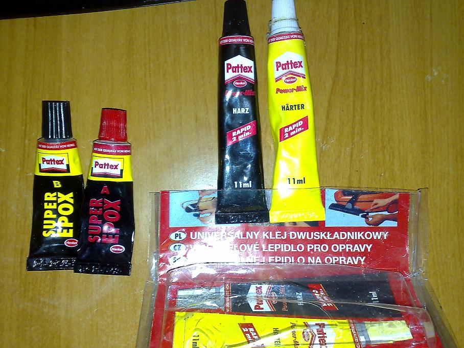

nasiel som len tieto dva šmaky .
Pre ten epox :
Lepené plochy musia byť suché, zbavené prachu a mastnoty. Ak je to možné, povrch zdrsnite. Z túb vytlačte adekvátne množstvo komponentov A a B v pomere 1:1 a rovnomerne zamiešajte špachtličkou. Zmes rozotrite na jeden z povrchov a spojte. Maximálna doba na spracovanie je 2 minúty po zmiešaní (od +20°C do +25°C). S lepenými časťami môžete manipulovať ešte 10 minút po aplikácii (od +20°C do +25°C). Po 1 hodine dosiahne lepidlo pevnosť 100 kg/cm2. Konečná pevnosť sa dosiahne po 24 hodinách. Vytvrdzovanie môžete urýchliť zvýšením teploty (do +70°C). Pri teplotách pod +15°C sa doba vytvrdzovania spomaľuje.

... vyskusaj iny fuck ... a na lepenie si zozen Hysol 9463 (alebo 9461,resp. skoro sekundak s vlastnostami 9461 je 9464) ... 3 je ideal, 1 ma spracovatelnost 2-3 minuty ,a 4 asi minutu - plne vytvrdnutie pri vsetkych je do pol hodky .... 1 a 4 sa lisia iba dlzkou spracovatelnosti, 3 sa mi zda byt o nieco pevnejsi ...

keď má henten dvojzložkový epox a neodflákne to tak nemusí kupovať nič iné :)

nie nie , vario a spojka sa reisila ked som mal zalozeny stage 6 sporta .. teraz mam malossi
..a inak uz schneme, pekne v pomere 1:1 , smrdelo to ako ciste ho..no , ale tvrdnut to zacalo tiez tak do dvoch troch minut, siel som podla postupu a potiahl som to po celej ploche toho okruhu, po koloi ako som to odrthol .. uvidime zajtra ako to bude drzat, dufam ze ako kamen :)

no vyzerá do ok :o)
neboj bude to tvrdé ako kameň .. len či sa to dobre chytilo o ten podklad a smrdi to tak :) takže je to správne :D

jasne jasne aj ja dufam , ocistil som to vcelku kvalitne , potom dvakrat odmastil prebehol kusok smirglikom jemne .. a este raz odmastil .. dufam ze vpohode

... mohol si toho dat viac ...

a nato keby som dal este dalsiu vrstvu ? chytí sa to ?

chytí ale je to už nahovno keď to nezasychá spolu.. nieje tam ptm taká konzistencia.. to je ako keby vyrobili polovicu plastu a potom chceli dorobiť druhú.. pritom by si chcel aby to bola jedna časť.. šak keď sa to urve zalepíš znovu, lepšie opravíš alebo zoženieš iný vrch.

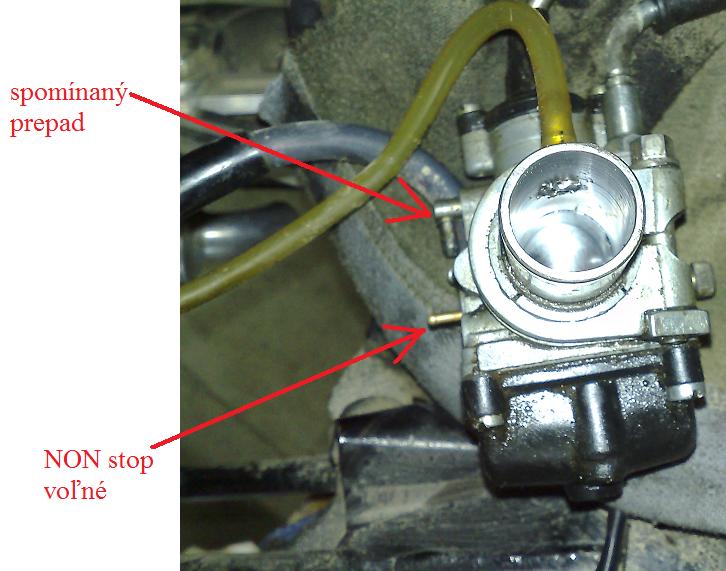

#1964 Príspevok od užívateľa zemak » Ne Júl 31, 2011 7:33 pm
tento vstup mas uzavrety dufam...

ten vstup je tam tak ako to vidis .. :shock: ako si to myslel, "uzavrety" ?

Na tom ma byt taky kondom aby ti to netahalo vzduch.

asi myslel zaslepeny aby tam nešiel vzduch.. lebo predpokladam že tam je diera v tom,ale neviem ani ja :)

too si delas prel .. ja to mam na druhej strane asi tiez taky isty pipik, ale on je zahnuty a tvári sa ako prepad, lebo ked som karb cely otocil "horenohami" vylieval sa ztade benzin ..
mam ten rovny pipik niecim zapchat ? ..a naco sluzi ?

modreOKO:: pisem "uzavrety" lebo mozu byt dve moznosti bud tam mas zapojenu hadicku na olej cerpadlo alebo to mas zaslepene... lebo ak tam nemas hadicku a nemas to ani zaslepene tak nechapem ako to moze ist kedze tade taha vzduch :DD a tie vyvody co su otocene smerom dole to je prepad karbu moze byt jeden dva z jednej druhej strany a tam by mali byt j.. hadicky ktore su vyvedenie niekde na spodku skutra aby to bolo kóšer.

no to co pises, tak ti poviem ze ziadne zaslepenie som tam nemal a nakolko ako damo pisal miesam si benzin s olejpom ručne , a doteraz tak jazdim :D , nechapem sam ako je to mozne .. teda ak to funguje tak ako ty popisujes ..
vyvod otoceny smerom dole mam len JEDEN , a teda prepad ..

1. zaslepit a ten prepad s tam niaku hadicku zviest dole nech to niak vyzera alebo to nechaj tak mne je jedno....zaslepene to urcite ma byt kedze tade si cuca olej v tvojom pripade vzduch...

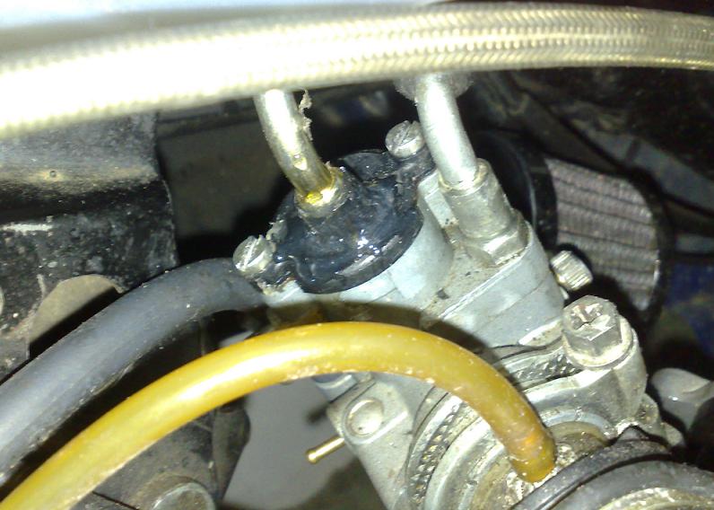

2. toto na fotke co je preboha?? tto vyzeraju ako niake pilinky materialu s tej rurky.. alebo co to je..?? pri najlepsom to trosku nenarusuje flow zmesi??
Obrázok

je to přívod oleje ... zalep to něčím ... nebo dotoho něco strč ... já to mám zaslepené silikonem na motory .. tim červenym odolnym teplotám .... počítej stím že jak to zaslepíč budeš muset zase ladit karbec ... minimálně volnoběh ...

zemak to je predsa navareny podtlak, hadicka ..
