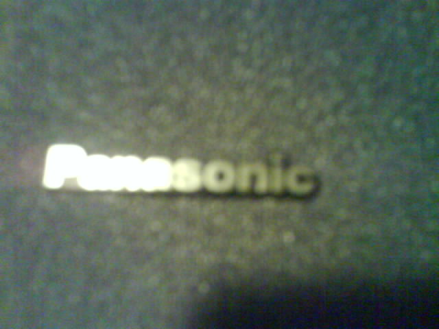

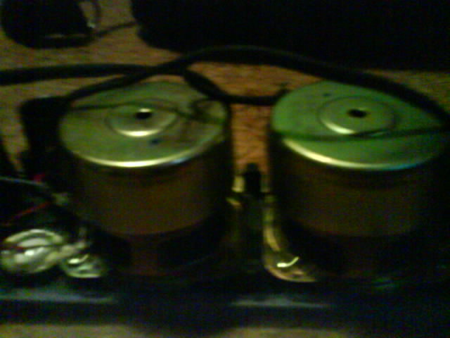

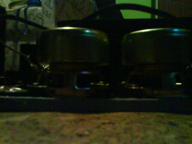

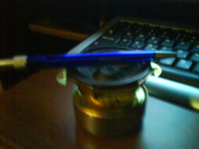

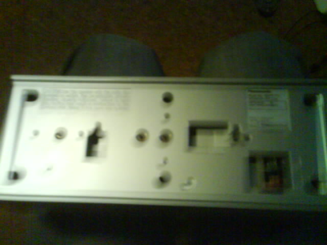

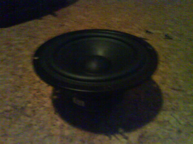

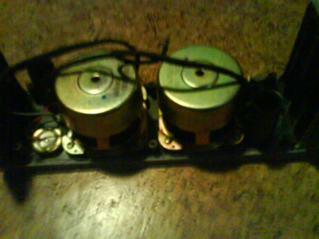

tak idem davat tieto repraky co tu su aj fotky pod pristrojovku maju 220W a 6 omow a ete jedny idem davat pod sedadlo tie maju 30W a 8omow tie fotky dam neskr a chcem sa spitat co si mam dat racej autoradio alebo vystuo na mp3/mob alebo autoradio ktore ma USB /MMC/MP3/CD.......nho tak poradte

tu mate aj ten 30W

ked ma s autoradio tak si daj to inak ak mas zosilovac daj ten je to na tebe s radiom mas viacej sili do reproduktorov lebo pochybujem ze zozenies taky silny zosilovac a este k tomu aby bol aj mali .

ale to ja dam ten zosik n a vrch tej otvaracej dosky a vies zasa mam aj take 5 kusov 10w a vies keby te dam dopredu a ten 30W pod sedadlo no nevem ved uvidim

Prines mi tie 220 W ja ti do nich pustím len 100W a membrány budeme odlepovať zo stropu. To sú nejaké širokopásma z nejakej telky alebo tak, reálne znesú možno 20 W...

DJLM, aj ja som sa pobavil, bohuzial na tom, co ty pises, vies, Jean ma pravdu.
Vies, aj ked mas napisane, ze 220W, tak to nie je pravda. Aj ja mam doma akoze 250 a 300W a nie je to v skutocnosti pravda

Tomáš nebojuj s veternýi mlynmi :) , ja som sa len neudržal, ale vidím, že je to marný, je to marný.... je to marný.
Rerpoduktory takýchto rozmerov, ktoré znesú 100W, robí asi len bose, aj to len do najdrahších modelov. Ale vtedyje tam kevlarová membrána, aby to malo ako tak verný prednes. DJ... pri takých malých reproduktoroch sa 99,x % energie mení na teplo, máš predstavu, koľko je to 200W tepla? Cievka takého malého prdu je vinutá drôtom s priemerom hlboko pod 1 mm, je uzavretá v malom priestore. A podľa teba odvedie a vydrží 200W tepla :ROFL:
