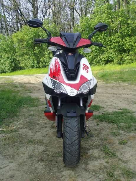

Ahojte dnes som si kupil motowell magnet 50 RS
presiel som na nom 80 kilomerovu cestu domov bola to taka pohodova jazda kedze ma len 600 km tak som isiel 40 az 50 km/hod
je to moj prvy skuter takze nemam s cim porovnat, dufam ze mi bude dobre sluzit...
ak ho nahodov niekto mate napiste mi vase skusenosti s RSkov

kamos ho ma slubil mi aj jazdu ale bol som pri tom aj zvuk to ma celkom fajnovy a teda neukamenujte ma ale aj vykon ma dobry co kamos na tom siel tak podla jeho slov uvidime po jazde.

Gratulujem ...pekný je ... dúfam že aj dačo pojazdí...

Ak dobre vidím tak to je vodník? To by mohlo vysvetliť ten relatívne lepší výkon. Zároveň by to bol dobrý začiatok pred budúcim tuningom.

pekny je , s predu ako aprilia sr nova , mozno niekedy uvidim nazivo ked si z nr
