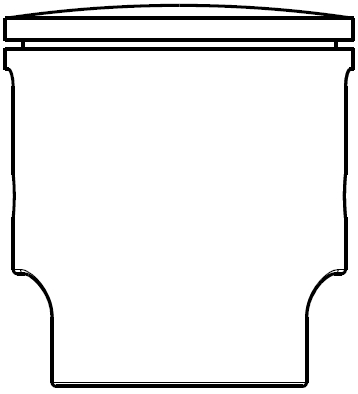

15.3.2013 sa nám narodil prvý piest druhej generácie. Má 53gramov, amorfnú štruktúru a 5%Cr v sebe a verím, že máskvelú budúcnosť pred sebou. Pre milovníkov detajlov, fotka je taká preto, že som chcel aby bola taká
Edit:Tu je to vidieť lepšie.

Ten piest ma rovne čelo, alebo len foto skresluje?
- alcatelko
- moderátor
- Príspevky: 7443
- Skúter: piaggio zip lc
- Bydlisko: malinovo
- Kontaktovať užívateľa:
Re: tím 50cm3.eu
je zaobleny rovnako ako mhr team piest

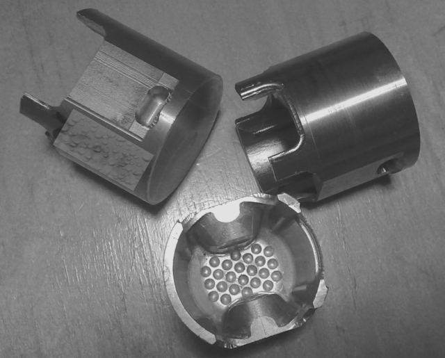

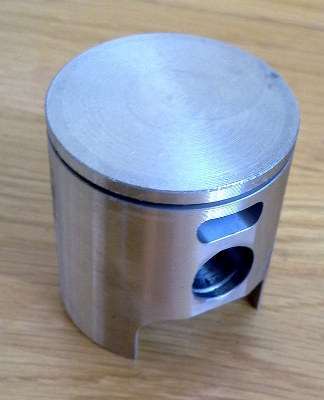

Trochu na oživenie témy. Jedna otázka - čo je tento diel, ktorý chystáme pre novú sezónu?

Re: tím 50cm3.eu
piest, som zvedavy na zivotnost

Re: tím 50cm3.eu
bingo, tu sú polotovary po CNC opracovaní

parada. jak to budete testovat?

Re: tím 50cm3.eu
No na brzde sa to bude testovať - SAV to organizuje.

Re: tím 50cm3.eu
pojde sa na brzdu s tym...bude jeden valec a niekolko piestov z roznych matrosov...na kazdom sa urobi meranie a pobeha nejaky cas...a porovna sa vykon, opotrebenie atd...hlavnym cielom je dostat vahu co najnizsie...tieto by mali mat 45-46g (podla CATIA modelu), malossi MHR team ma 53g a je to najlahsi piest co sa standardne dodava (bezne vahy su medzi 53-68g)...ak sa najde niekto kto dokaze vykovat ojnicu tak uz sa planuje ojnicka z kompozitu hlinik-titan
pre 4T sa tiez skusal kompozitny ventil ale zatial nevedia opakovane vyrobit rovnaku kvalitu tak to na tom zastalo...ale fungoval s redukciou vahy 30% pri rovnakom tvare

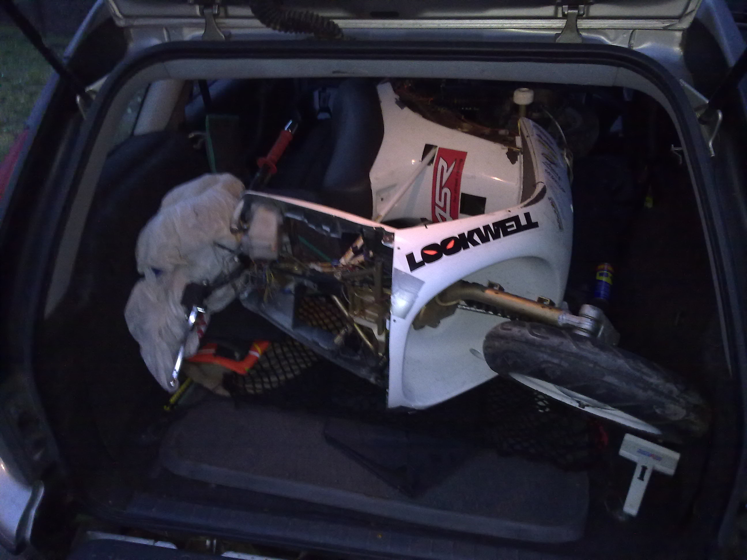

Re: tím 50cm3.eu
Už sa previezol domov. Onedlho nastane znovuzrodenie závoďáku počas dlhých zimných nocí a osedlá ho v budúcej sezóne najmladší člen nášho tímu.
