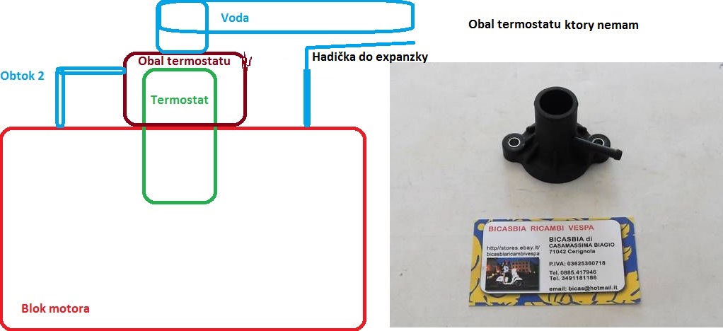

Teplomeru v scootri tiež nemôžeš na 100% veriť . Možno len kecá viac ako je obvyklé. Varilo vodu aj reálne alebo koľko mala vlastne stupňov? to že teplomer v červenom ešte zákonite nemusí značiť závadu.Ja by som v prvom rade zapojil len nejakú hadicu na vstup do motora nalial ju doplna vodou a zaplnil valec vodou . A tú hadicu na vstupe do motora od chladičan by som strčil do vedra s vodou a dal výškovo +- na úroveň motora A následne naštartoval a či vôbec čerpadlo vytláča vodu von z hlavy smerom do chladiča a či to aspoň aký taký tlak .Ak by bola prasknutá hlava alebo tesnenie tak bude tlakovať hadice keď to bolo v origo zapojenom stave ....Prípadne vytláčalo by to do expanzky
Termostat máš dobre otočený...zvykne byť na ňom malá dierka cca 1-2mm ktorá s amá dať smerom hore a cez tú sa to potom dokáže odvdušňovať aj ak je termostat ešte studený a zavretý....Neviem jak na scootri ale na niektorých autách to robilo problémy ak sa dal opačne alebo tam dierka nebola vôbec lebo druhovýroba ...
zlúčené..
zlúčené..

Možno napíšem blbosť ale ja som mal zle pozapajane hadice od vodnej pumpi. Preto som to nevedel odvzdusnit. Tiež som už rozmýšľal že tesnenie pod hlavou . Ja som ho pre istotu vymenil ale nebolo treba . Ked som to skladal tak som si všimol že hadice od vodnej pumpi su ináč ako majú a problém bol vyriešený.

Možno tu píšeme bludy, ale ono to tak býva že človek sa zamotá a dakedy aj sám sebe sám ešte prirobí svojou neopatrnosťou ďalšiu závadu...Tak zato než by som dal dole hlavu radšej by som išiel postupne po všetkom čo ide overiť.... fakt každú jednu vec rad za radom....

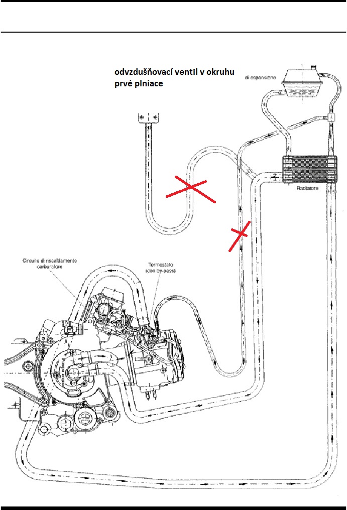

ano mozno piseme bludy ale zatial boli vsetky moje poruchy ci na aute ci na skutri, oznacene za tie najhorsie a 100% boli iba drobnosti. mam auto s turbom a nemalo tah. pol roka som s tym behal asi so stvrtinovym vykonom, turbo som musel vyhodit dat skontrolovat proste nonstop pol roka rozoberania a skusania. a nakoniec to bol upchaty katalyzator. vo vacsine pripadov u mna sa nakoniec pride na uplne bizardnu drobnost ktora sa da odstranit jednoducho a lacno. k veci. nasiel som toto v servisnom manuali. prikladam foto. je tam z hadicky do expanzky dalsia hadicka ktora sa ma napajat niekde do termostatu. no ja ju tam nemam. takisto ani ten nalievaci a odvzdusnovaci. zvlastne
edit:// problem je ze nemozem najst servisny manual na moj motor. ten z ktoreho je tento obrazok je zrejme na iny motor. nakoniec som zistil ze to mam dobre. nechce sa mi to vysvetloval ako to mam ja tak som narychlo nacrtol aky je rozdiel medzi tym aky je tento a medzi tym aky mam ja, cize myslim ze to mam dobre aj ked som pozrel ze ktory z tych dvoch obalov sa ma kupovat podla vin. Dalej skusil som nieco podobne ako mi navrhol VLADY a namiesto chladica som napojil lievik aby som videl ci voda cirkuluje. vyzera ze cirkuluje dobre. ale nezda sa mi ze pri otvoreni termostatu sa prud zvacsi. dokonca na aute je to tusim tak ze do chladicu nemas ist nic kym nie je zohriaty. no termostat som vybral a skusil v hrnci a normalne sa otvara. je novy kupoval som ho ja a je original na moj skuter. tusim mi to prve video vyplo ale skusal som pridavat a prud sa zvacsoval az do bodu kym pretekal prudom celou hadicou. druhe video som zapol az ked sa uz voda varila. cudne mi je ze voda sa prehriala tak isto rychlo ked to bolo napojene na chladic ako ked som to skusal cez ten lievik. co som myslel ze cez lievik to bude rychlejsie lebo predsalen to je iba okruh cca 1,5l vody nechladeny nicim. co sa tyka tych servisnych manualov niviem ze su tie nakresy vtipne ale ja by som vam to snad nikdy nevysvetlil aky je v tom rozdiel snad to z hentoho pochopite

Údajne existuje nejaký test na zistenie prítomnosti CO vo vode.A teda ktorým sa dá zistiť či je alebo nieje prasknutá hlava alebo tesnenie.....Netuším ako kde za koľko ...skús si dačo okolo toho pogoogliť.
Čerpadlo vypadlo že je funkčné, ten tlak vody bol podľa mňa úplne v norme . V podstate pokiaľ neotvorí termostat mala by voda cirkulovať cez nejaký malý okruh mimo chladič aby sa rovnomerne ohriala a aby sa aj termostat plynule otváral. Ak by to bolo riešené len tak nejak jednoducho, že temostat drží vodu a ak sa v motore ohreje ju pustí ďalej do chladiča, tak za chvíľku by znova zavrel, lebo by okruhom prešla aj chladná vody z chladiča , ktorá by sa v motore nestihla zas ohriať až na takú teplotu aby termostat nezavrel....Preto to býva riešené ten malý okruh cez tie tenké hadičky ...nejako zrejme .Či to je v tvojom prípade šecko OK alebo tam už dakto dačo špekuloval laboroval a menil bezhlavo lebo nemal šajnu čo a ako, a dal dačo iné čo tam pôvodne nebolo to netuším .Ale asi to tak bude ak to funguje bez termostatu v podstate správne, a teplota kolísala podla zaťaženia motora. Ak to po vložení termostatu nefunguje tak zrejme je dakde dačo porobené že nefunguje malý pomocný okruh ktorý by mal cirkulovať vodu pokiaľ sa všetka neohreje a potom už cirkuluje cez chladič. Viac neporadím.
