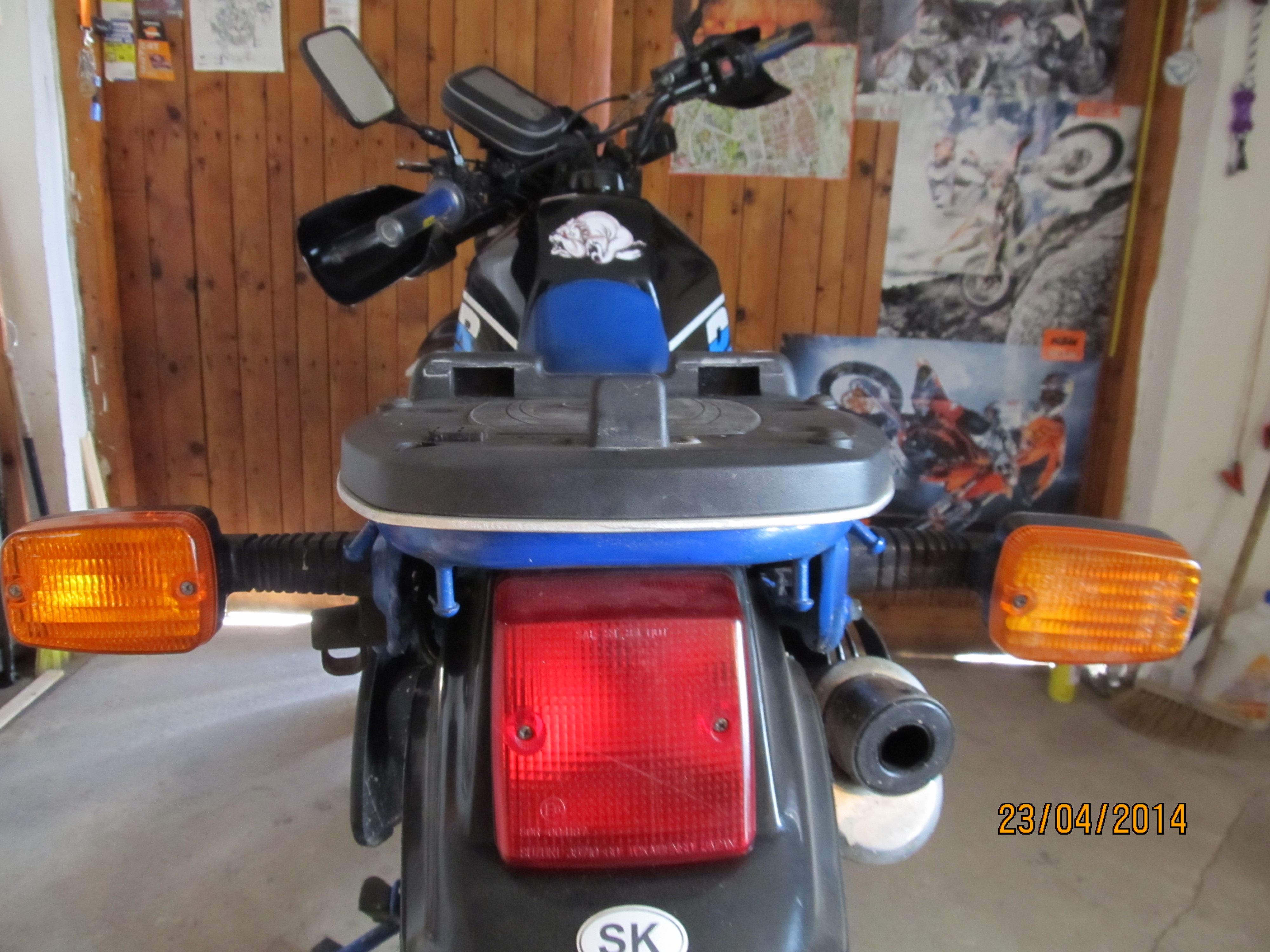

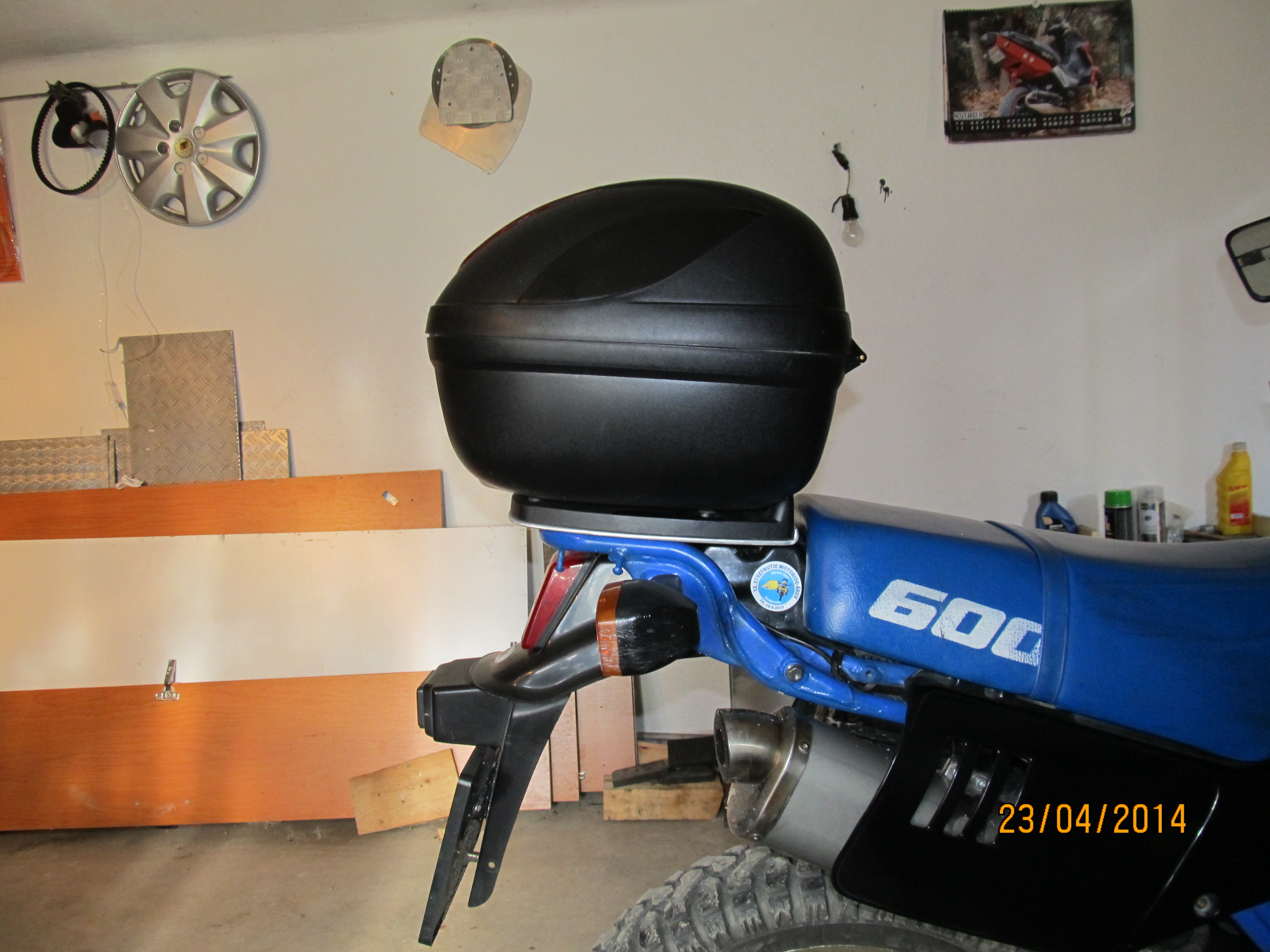

Mením teraz kufor na DR-ke tu ten plech pekne vidieť

Re: kufor GIVI E470 +opierka E110 +brzd. svetlo E94 -> monta
A aky je hruby prosim ta? Inak dakujem. Skusim sa popytat.
