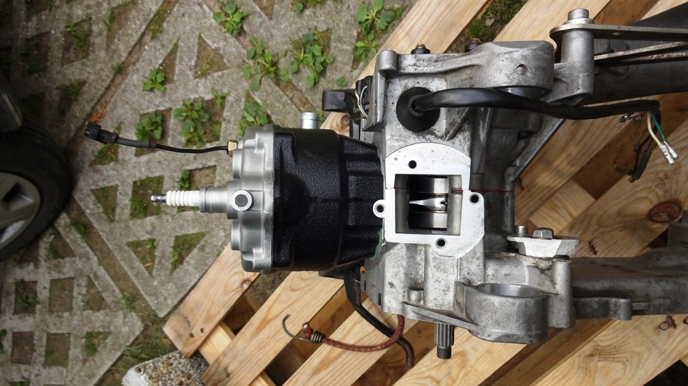

Tak uz to riesim,tu je prve foto valec uz osadeny v kartri.Brusenia bolo dost

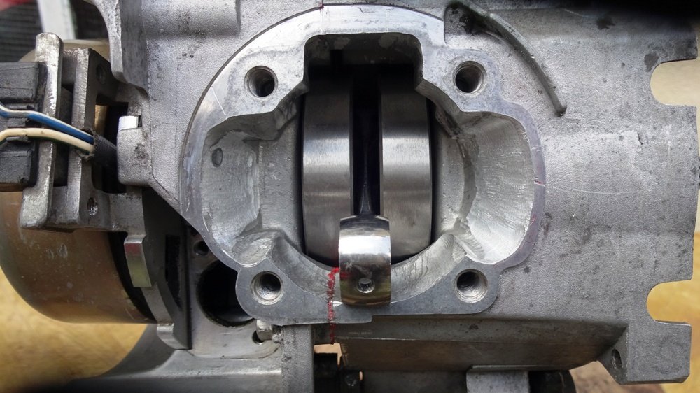

 Vyfukovy kanal po uprave.

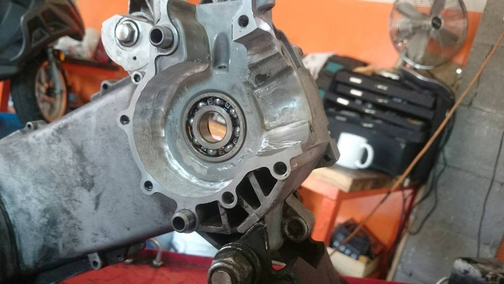

Tak som musel frezovat karter aj koli ulozeniu kluky,aby sa tam vosla.Ale uz vsetko hotove a kluka zo zdvyhom 45mm uz je v kartri osadena.
