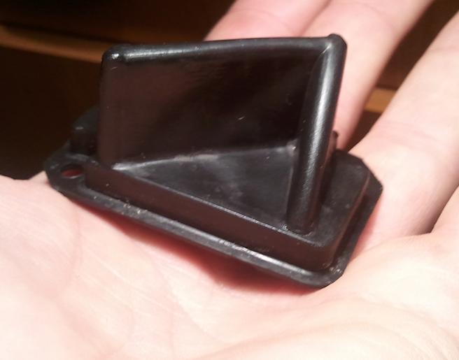

Nejde to vyrovnať vôbec?..ani rukou?..ja som to vyrovnal rukou a dal naspať a všetko funguje

skus to este raz tak, ze to das to horucej vody nech to zmäkne a tak potom

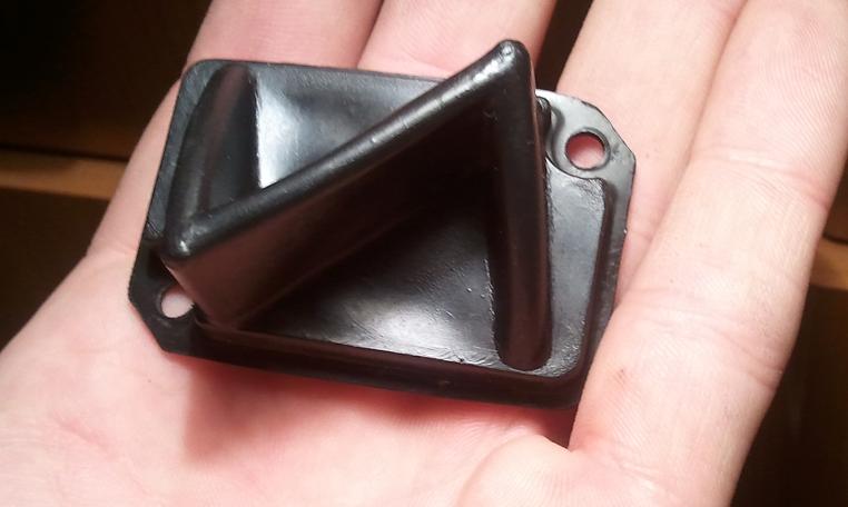

to musis pokrcit do takej formy aby to fungovalo ako keby piest pri zmene tlakumodreOKO napísal:No tak v to teda dúfam že áno
Ale teraz riešim trošičku iný problém a to brzdu, zadnú. Dával som sem fotku ako je pokrčený ten plastík. Alci mi vtedy radil aby som ho nechal vystrieť, no ani to s ním nepohlo. Neviem či to môžem aj tak dať do expanzky alebo čo, neviete poradiť?nemám s týmito vecami skúsenosti akosi. . .
na okruhlej expanzke to vyzera tak ako na tomto obrazku ta najspodnejsia gumicka
tak ty musis tu tvoju hranatu poskaldat tiez do takeho tvaru. ja ked som to zoobral tez som nevedel jak to ma byt

naco novu ked s malou pomocou sa to dokaze vratit do povodneho tvaru?

za dalsie je to guma a nie plast

Ak je to ozaj poctivá guma tak predsa nemôže byť problém že by bola nejak pomačkaná a mala trvalo zmenený tvar??? Ja som vždy mal pocit že je to dajaký plastovogumový mišung . A okrem toho ak je to guma, tak to predsa potom nepomôže nahriať teplom a zmení to tvar...Ale sa mi vidí že zas sa rieši nepodstatná vec. čo na tom jak je to zmochlané? základ je aby to membránovalo a tesnilo po okraji dekel nádobky.To je celá funkcia toho čierneho čuda.

to je len tak dokrcene ze jemu sa to zda ze je to pokazene ale ked to spravne poskladas tak jak to ma byt tak ti to v hlave zazne ze ano sak takto to ma byt

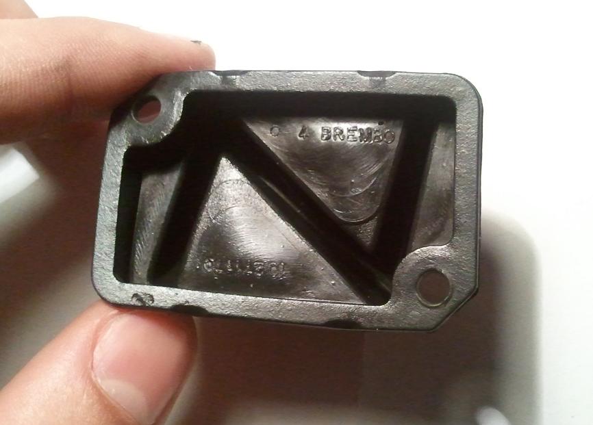

takze prepacte pani za mensie nedorozumenie mozno som vas nejak zmotal ja alebo vy mna  .. ale patral som a žiadna guma sa nebude vyrovnavat nakoniec.
Prisiel som domov a mal som plastík vo vrecku a po vytiahnuti bol vmomente v tvare ako má byť a po lepšom vzhliadnutí nemôžete ani vy pochybovať o tom že to má mať iný tvar (vyrovnaný) , je to tvarované do "Z" ...

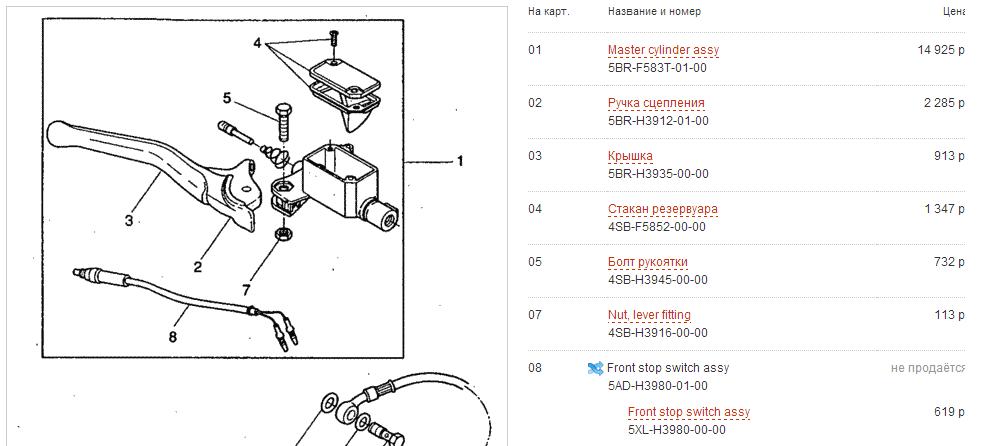

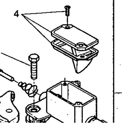

Nasiel som "manual" ako to ma byt zlozene, ako to ma vyzerat a je to tam taktiez v tvare "Z"
 .. ale patral som a žiadna guma sa nebude vyrovnavat nakoniec. Prisiel som domov a mal som plastík vo vrecku a po vytiahnuti bol vmomente v tvare ako má byť a po lepšom vzhliadnutí nemôžete ani vy pochybovať o tom že to má mať iný tvar (vyrovnaný) , je to tvarované do "Z" ...
