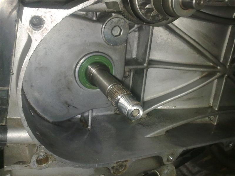

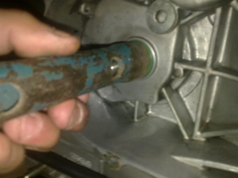

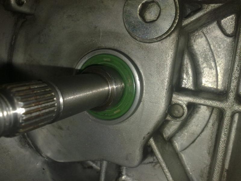

Dnes som konečne vymenil to gufero tak dúfam že mi už nebude tadiaľ slziť olej. Dáke to foto montáže našiel som si dobru vec ktoro som to pomaly natláčal (jemným búchaním kladivkom). Dúfam že som to urobil dobre a neviskočí mi to alebo dačo podobné.
