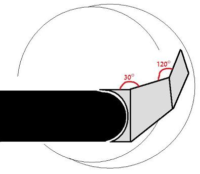

#442 Príspevok od užívateľa modreOKO » Št Jan 21, 2010 4:20 pm
BF999 napísal:Inak, tiež som nad týmto rozmýšlal, už minulý rok a teraz niekedy by som as chcel do tohjo pustit. Inak ten sklon si aký dával? od oka?
..sklon som pisal na predoslej strane , 30° od varia a 120° pri kolesi tupy uhol.. a nie nerobil som to od oka, staci ti jeden uhlomer a nejaka ta tycka predlzena aby si mal ako taku predstavu ktorym smerom to pôjde ..
..prikladam ti aj obrazok ; - )

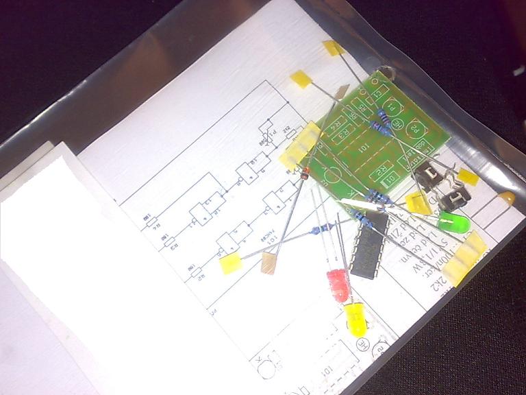

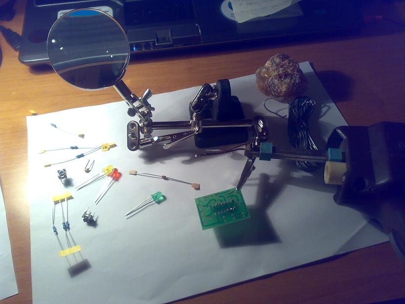

..Chalani chalani ,, predstavujem vam jednu genialnu vec ktoru mi ukazal VLADY a pomohol skontruhovat Porkyyy [najlepsi elektrikari z fora :D ] ;) klobuk dole ..dakujem
je jasne ze väcsina to budete poznat , jedná sa o PERFEKTNÚ OCHRANU AKUMULÁTORA V SCOOTRI a tou ochranou je
INDIKÁTOR DOBÍJANIA AUTOBATÉRIE ..
Objednaval som to z tejto sranky http://www.gsmalarm.sk/indikator-dobije ... o9ij2tqi75 , ked mi to konecne prislo vo forme skladacky zacal som sa stym zaoberat a vysledok je takyto.. :)
ma to sluzit hlavne kôli ochrane baterky pred uplnym vybitim a teda klesnutim kapacity bateraky atd...
Mam to nastavene nasledovne:
- 0V az 10,22V svieti ČERVENÁ....................uplne vybita bateria (az moc) a treba urychlene nabit
-10,66 az 14,23 svieti ZELENÁ.....................vpohodicke mozem vypekat audio na plne gule :)

dakujem ,, este planujem tomu spravit nejaku vkusnu krabičku , a dať na nejaky malicky spinac, nech to nesvieti stale ale len ked potrebujem zistit ako je baterka na tom :)
