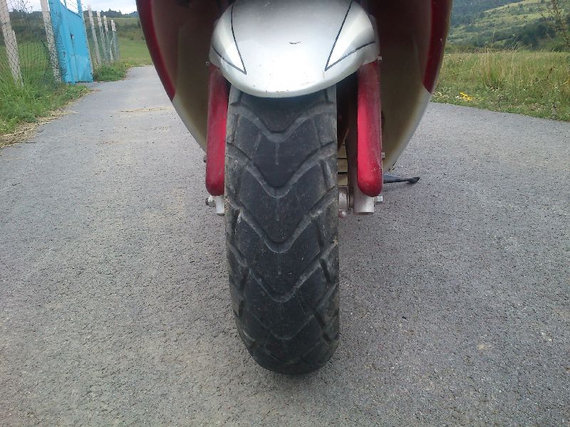

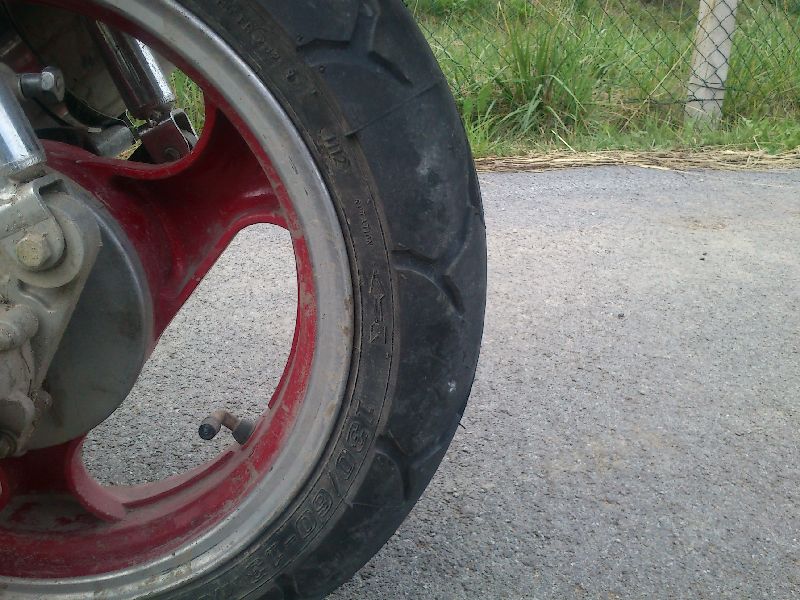

Pre porovnanie Dunlopka a Kenda rovnakých rozmerov....
Prílohy
Dunlop z vrchu
(107.06 KiB) 295 stiahnutí
Kenda z vrchu
(128.22 KiB) 295 stiahnutí
Dunlop z boku
(114.52 KiB) 295 stiahnutí
Kenda z boku
(140.93 KiB) 295 stiahnutí

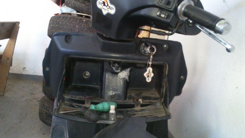

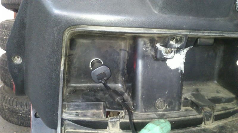

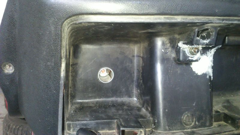

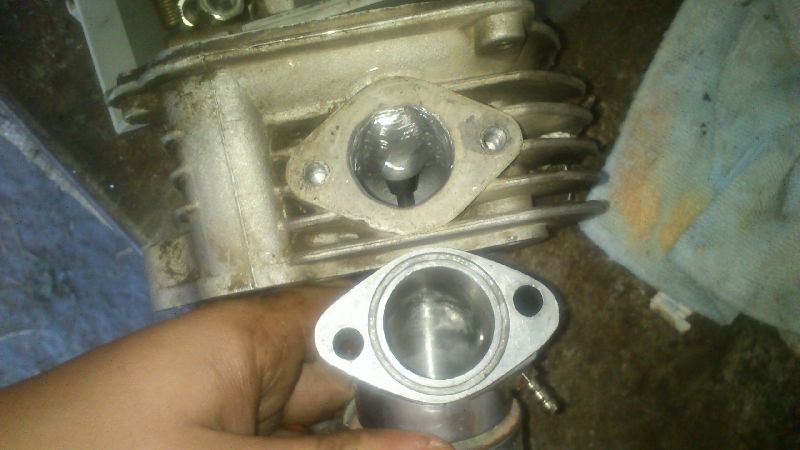

Keďže motor mam rozobratý kvôli odlomenému uchytu z bloku a čakám kým mi to zavaria, tak som si našiel čas polepiť všetky polámané plasty, úchytky....
Urobil som zase angel eyes vo svetlách s led pásikov, teraz som už vypočítal aj ochrany odpor a dal ho tam, tak dúfam že mi už ich neodpáli....
Namontoval som aj auto-zásuvku....
Čakám za menším kartrom, a môžem skladať motor, medzi tým som všetko vyčistil tak motor vyzerá ako nový...

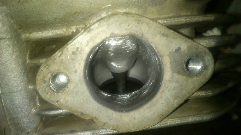

Trocha som aj zväčšil a potom preleštil sací kanál v hlave, lebo Naraku leštená príruba mala väčší priemer kanalika ako priemer kanálika v hlave tak teraz už je to rovnaké...
Prílohy
(51.25 KiB) 259 stiahnutí
(48.69 KiB) 258 stiahnutí
(66.29 KiB) 258 stiahnutí
(63.25 KiB) 258 stiahnutí
(60.77 KiB) 258 stiahnutí
polovična práca leštenia, finálnu fotku nemám...
(58.69 KiB) 258 stiahnutí
Priemer príruby a priemer sacieho kanála je už teraz rovnaký ...
(54.4 KiB) 258 stiahnutí

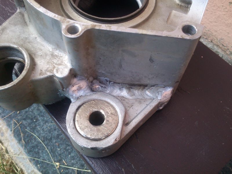

Blok zavarený, motor poskladaný, povozil som sa 500m a tečie mi s nekadiaľ olej po zahriatí, takže dúfam že je to s pod valca nie medzi blokmi.....
Inak pod hlavu som dal najtenšie hliníkove tesnenie aké som našiel, a pod valec najtenšie papierové tesnenie aké som našiel, takže som tým zvýšil kompresný pomer + zväčšeniny sací kanál v hlave výsledok : ide peckovo :D ani ma nenaštvalo to že mi tečie olej, to sa zajtra spraví :D
Inak namiesto silentblokoch som použil puzdra z nerezu ktoré mi otec v práci vyrobil a výsledok : keď klopím tak už je to pevne nie ako predtým ma to hádzalo počas klopenia...

Len koľko také púzdro bez mazania vydrží...spraví sa tam časom vôla a bude Ti to zas vaklať....Hlavne ak je to uchatené na tak malom priemere cca odhadujem že je tam 10 mm tá diera.

Vlady: uvidím to je iba na skúšku... ak sa to neosvedčí tak kúpim nove silentbloky.... jj je tam 10tka diera...

Lepšie by bolo spraviť to tak, že do tej velkej pôvodnej diery-oka spraviť len mosadzné alebo lepšie bronzové púzdro ktoré by malo cca 2mm hrubú stenu a následne až to tých púzdier dať potom vymedzovacie medzikusy, ktoré by už boli napevno napevno v ráme cez ten pôvodný šroub. Aby tá styčná plocha po ktorej sa to otáča bola čo najväčšia . A zas ak by tam boli kvalitné silentbloky, tak to vydrží určite viac jak tie pôvodné....prípadne nekupovať origo ND čínsky silentblok. Ale podla rozmeru v normálnom obchode kde mávajú aj ložiská a guferá a pod veci.

Tak tak! Nie origo činske silentblojy ja som ich menil a vydržali 5-7tis. Km ale tak zas ten môj motor im daval na frak :D ked sa kusla spojka pri každom rozbehu takou silou :P

no moje vydržali 5 000km a tiež som im dával zabrať, lebo jazdím často po lesných cestách a pod...
