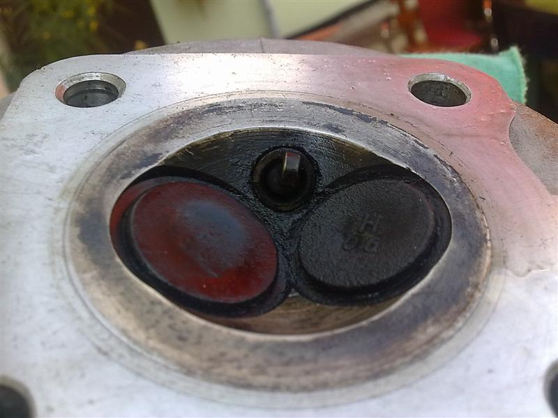

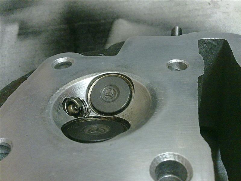

Re: VONROAD by KREDENC
Tak chalani dnes by som chcel reagovať na tento starší príspevok čo bol písaný ešte v lete.VLADY napísal:Nová hlava-nová hlava....a brúsna pasta, prísavka a troška roboty nestojí za tú úsporu? Dneska by každý len nové furt kupoval....ak dáš dole pružiny a vyberieš ventily tak uvidíš v akom stave sú sedlá, a podla toho sa rozhodni....A možno je tam privretý len kúsok karbonu a ani veľmi zabrusovať nebude treba, ako tak pozerám ako je to zasvinené jak dvojtakt...to čo sa tam dávalo aký olej...síce je to vzducháč ale aj tak sa mi to zdá moc zakarbonované na 4T....
A olej alebo petrolej na skúšanie tesnosti je ale poriadny rozdiel.....petrolej je vzlínavý oveľa viac ako olej...dá sa použiť aj nafta alebo benzín...ale benzín sa moc rýchlo odparuje .
Nie som lenivý ale v tej dobe som chcel čo najrýchlejšie začať jazdiť tak som kupoval hneď novú hlavu. Ale ako je tu zima tak ja nemám čo robiť tak som sa pustil do repasu tej starej. A ostatných dielov čo mám doma ako jazdené a sú také polo pojazdné. Dnes som hlavu rozobral dal von ventíle zabrúsil všetko očistil od karbonu založil a skúsil môj starý test s petrolejom. Dopadol dobre nepretiekol ani kúsok.
Prikladám dáke foto pred čistením (foto z leta) a po očistení a zabrúsení (dnešné foto).
cy panecku
.. no musim sa priznat , ze vidim to asi prvy krat vzivote takyto "4-takt" ze hlava
.. ventily .. a jaze co to vstrede a to sviecka
.. som lama ja viem .. ale ked som sa pozrel na tu foto nizsie ej cypane .. ina kava , ako nova hlava , kvalitka vycistene..
Tak bomba ze robis uzitocne veci poveceroch

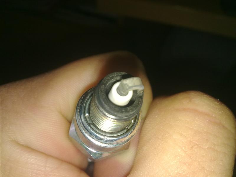

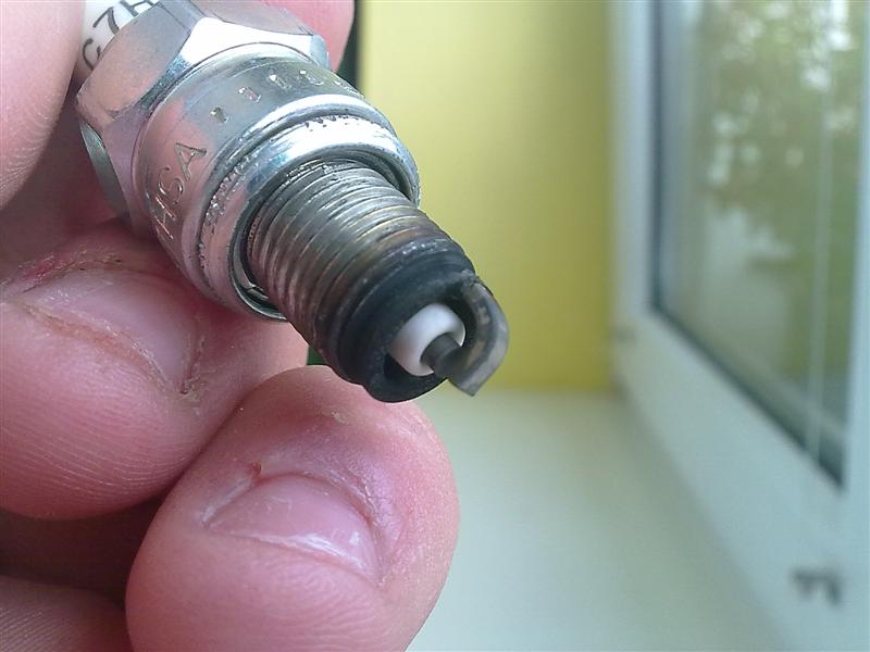

Chalani dnes som sa bol previesť prvý krát v tomto roku. Zo začiatku mi išiel skúter v pohode. Pekne akceleroval aj max bola dobra. Ale ako sa zohrial tak zase taký istý ako pred zimou. Akonáhle pridám začne ho trhať a ako keby dusiť. Farbu sviečky máte nižšie. A keď ho začne dusiť ozve sa taký zvuk ako keby sa tukol piest s ventilom. Čo nieje podľa mňa možné. Ventíle sú nastavené na novo. tak ja už fakt neviem. Benzín mi doteká...... Mne to pripadá ako keby elektrika. Sviečka je nová, indučka tiež. A prejavuje sa to aj tak že mi nechce napr. naštartovať. Zadusi a nechce chytiť. Ale po chvíli ide zase naštartovať.
mne robilo nieco podobne, dal som origo filter a bolo po probleme, vymenil som aj kabel od sviecky.
Ale ja som s open filtrom už čo to pojazdil... A čo hovoríte na sviečku? Čoho je veľa-málo?
