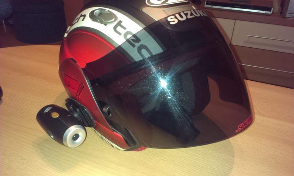

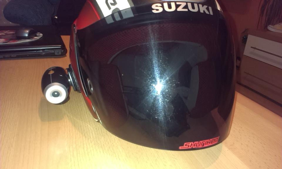

primontoval som si kamerku na prilbu len nech je už teplo isť na scootra

no no no, už aby bolo teplo - teda beriem aspoň stabilných 10°C nad nulou
Flipper, pekne pekne. Ak sa podarí, tak budúci mesiac montujem na prilbu aj ja kamerku. Ako si uchytil svoju?

No podla toho ako pozeram tak zima len zacina.
Kamerku som uchytil obojstranou specialnou paskou nie tou co bola v baleni,tu moju mam uz vyskusanu tak preto a bolo treba nadlepovat z jednej casti pasku kedze drziak je rovny a prilba nie.
Dufam ze si ides kupit tu co si mi posielal link?

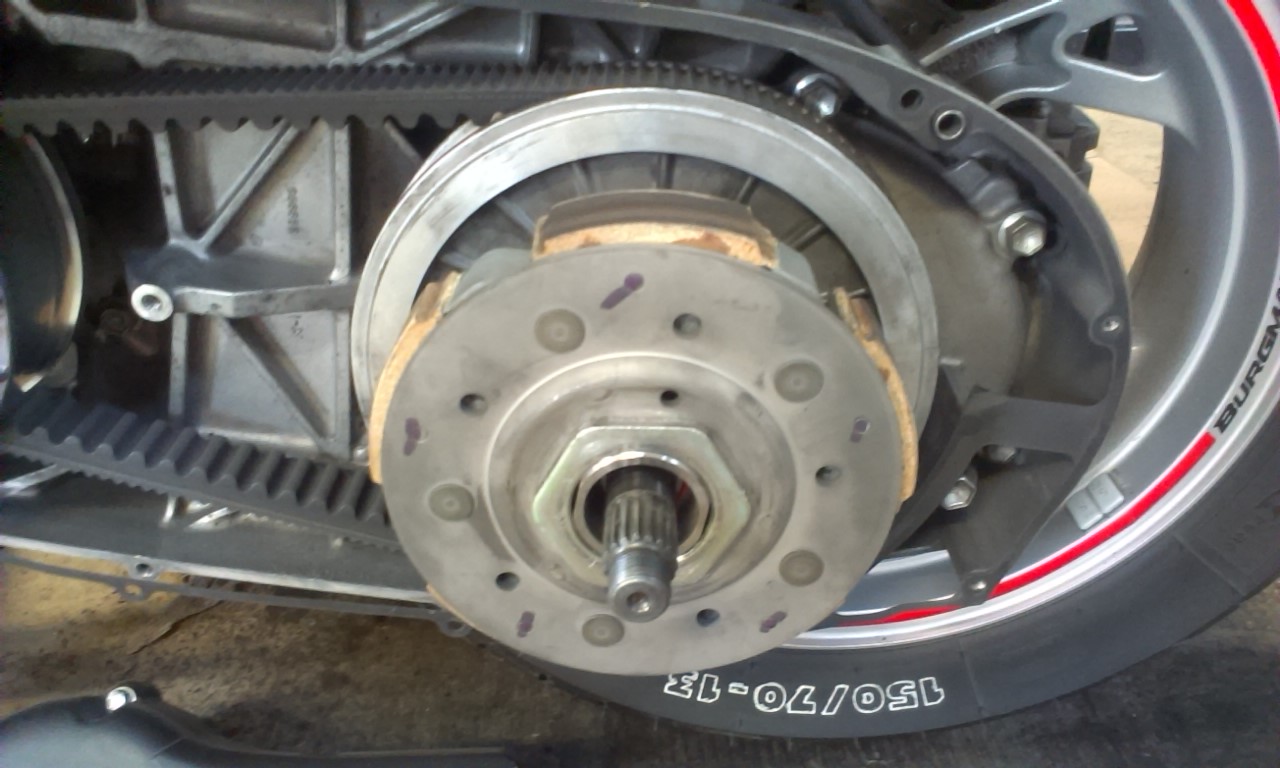

tak dnes som si dal tu namahu rozobrat variator a chcem sa opýtať či niekto nevie aká minimalna hrubka ma byť spojkových lamiel na Burgmana 400 od r.v.07-14, ja som nameral 4mm a sa mi vidí že je to už asi pred off.
Pridavam fotky
Pridavam fotky

Podľa mňa zodrať to môžeš po tie odskoky jak sú na obložení takže času habafuk...V návode píšu 2mm. Ošmirgluj vyčisti bordel a zlož nazad

Jasné osmirgloval som to prefukol vzduchom a zložil,dík za správu.

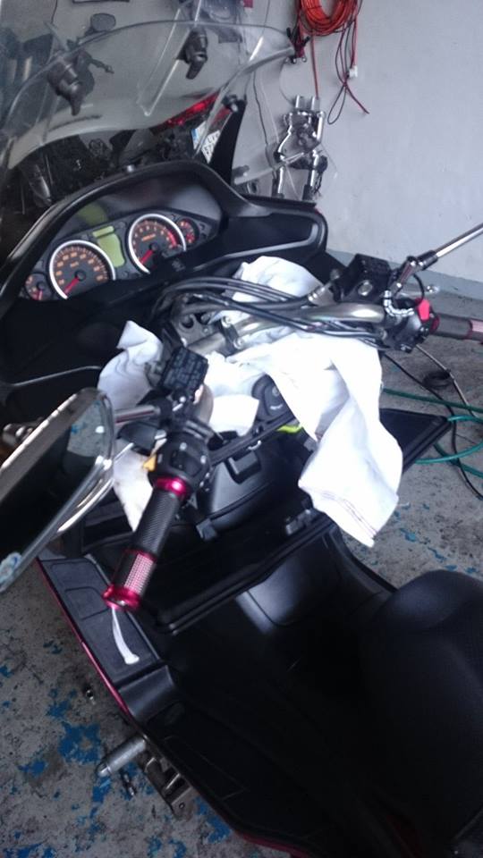

čo poviete na páčky?
nudil som sa v nočnej

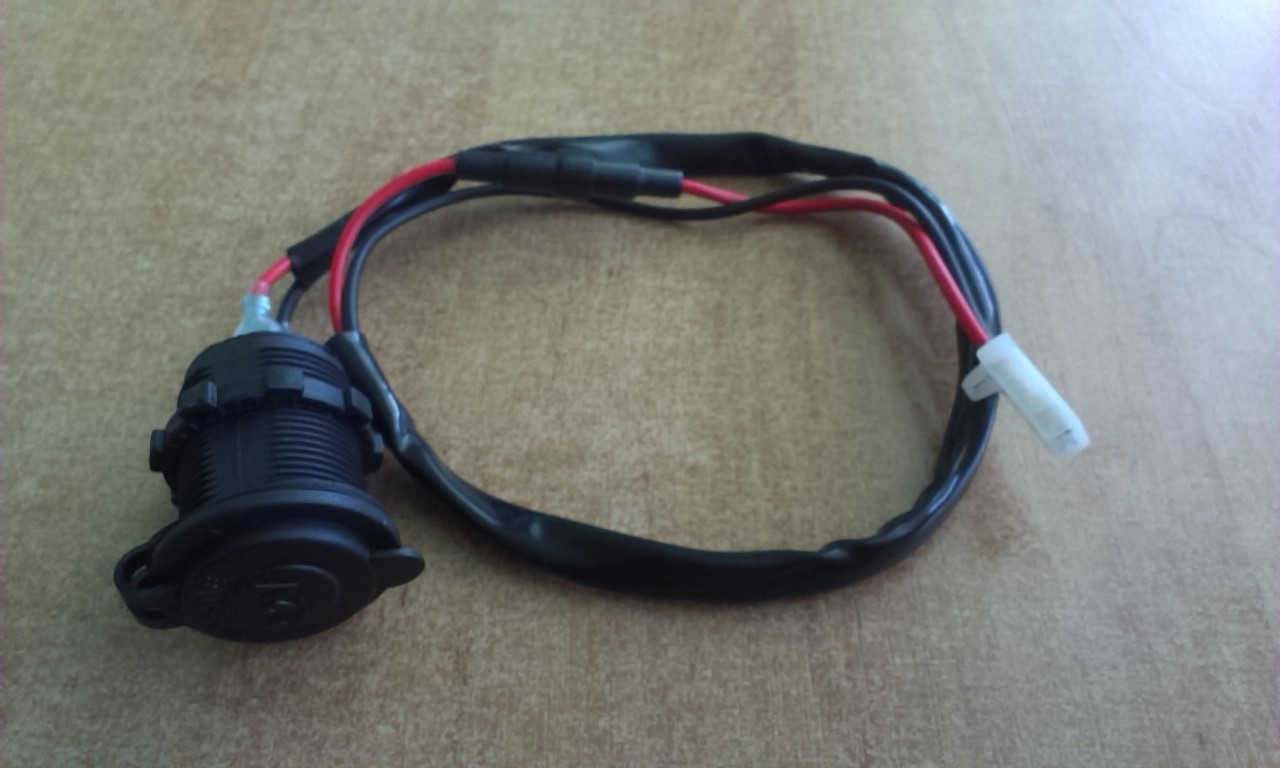

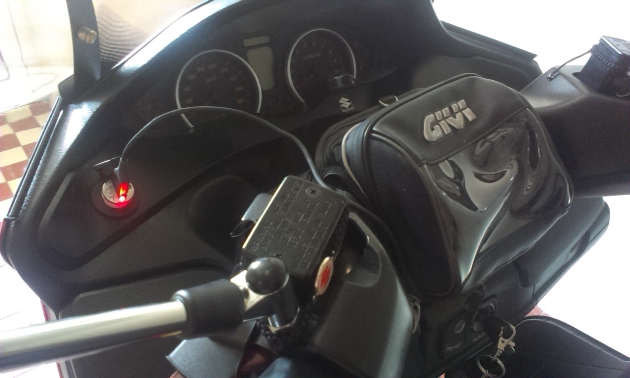

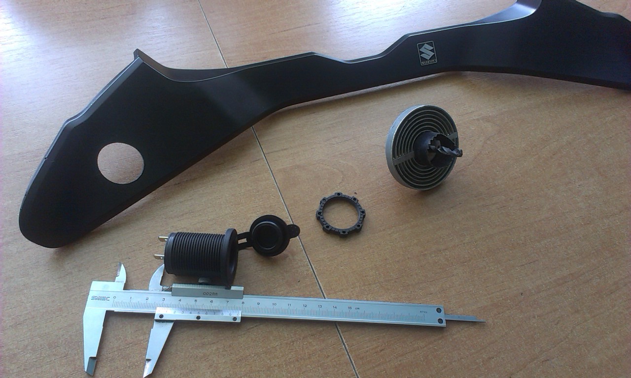

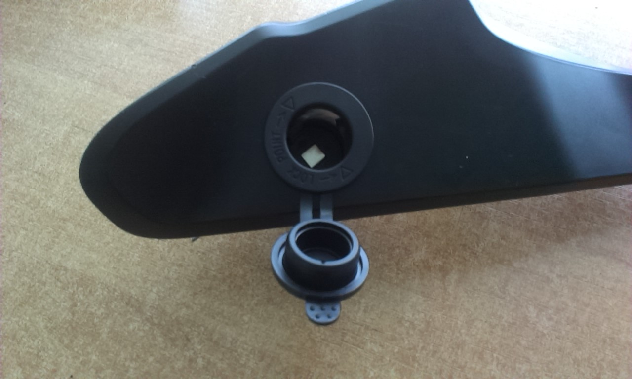

sa podarilo 12V zásuvka s poistkou

Pekne si to zrobil
...ale myslím že zbytočne je dnes už montovať hentakú vec ak sa dá kúpiť priamo USB zásuvka, ktorá je spolu s 5V napájacím meničom....Ušetril by si jeden komponent a to autonabíjačku, a teda stačil by len USB kábel k zariadeniu.
Ja viem tvoje riešenie je univerzálnejšie lebo tam môžes strčiť kdejakú nabku priamo určenú na ten ktorý spotrebič . Jeden čas som o takom dačom uvažoval a vtedy som mal myšlienku umiestniť to do toho bočného kastlíka . Ale to je vec názoru a vkusu a jednoduchosti montáže, možno že v kastíku by bola pakáreň vytvoriť dieru a mechanicky upevniť zásuvku bez veľkej demontáže plastov okolo ,lebo od spodku cez vybratý stredný krycí plast ako je spínačka je tam pomerne zlý prístup.A tiež ak tam máš už dačo popchaté a využívaš ich . Ja osobne sa tiež snažím riešiť veci skoro vždy čo najjednoduchšie . Takže to neber ako výčitku alebo dačo horšie. Základ je aby to bolo funkčné a nebolo to vyslovene neestetické . A sto ľudí sto chutí.
PS: inak keď som mal jeden čas na scootri kameru, tak som strčil do pôvodnej zásuvky len malú USB nabíjačku takú čo vytŕča asi len 3mm nad okraj autozásuvky a do nej asi metrový USB nabíjací káblik , a prepchaté popod plasty priamo ku kamere pod plexi. Takže nič nezavadzalo hlavné dvierka sa dali zavrieť celkom v pohodke,nič nebolo vidno ,a bolo to funkčné a bez roboty navyše.A tiež nechápem konštruktéra jak mohol tak debilne umiestniť autozásuvku normálna nabka sa tam nezmestí tak aby išli zavrieť dvierka...To mi príde že to tam šupli len aby bolo na poslednú chvíľua, lebo už inde nebolo miesto .

Vlady,presne si to vystihol stou zasuvkou v kastliku,stoji za ......,nedas do nej ziadnu nabijacku,vlastne das ale nezavries odkladaci priestor a co najhorsie spravili bolo ze tu zasuvku neprepojili na priamo aby fungovala aj ked ma scooter vypnuty kluc.
Bolo mi jednoduhsie to na novo montovat mat lepsi pristup ako davat plasty dole a hlasat kade vedu kable od povodnej zasuvky,tak len tolko,dakujem.

V pohodke .... každý máme iné požiadavky takže vždy lepšie spraviť a dorobiť takéto veci presne podľa potreby. A kedže teraz to máš na furtpluske....tak je lepšie ak to je takto na očiach, aspoň nezabudneš vytiahnuť a teda nevymlátiš baterku.
Ak to máš hentak na furtpluske , môžeš cez to v zime v garáži aj baterku dobíjať bez potreby jej oddeklovávania ...Takže tiež výhoda...

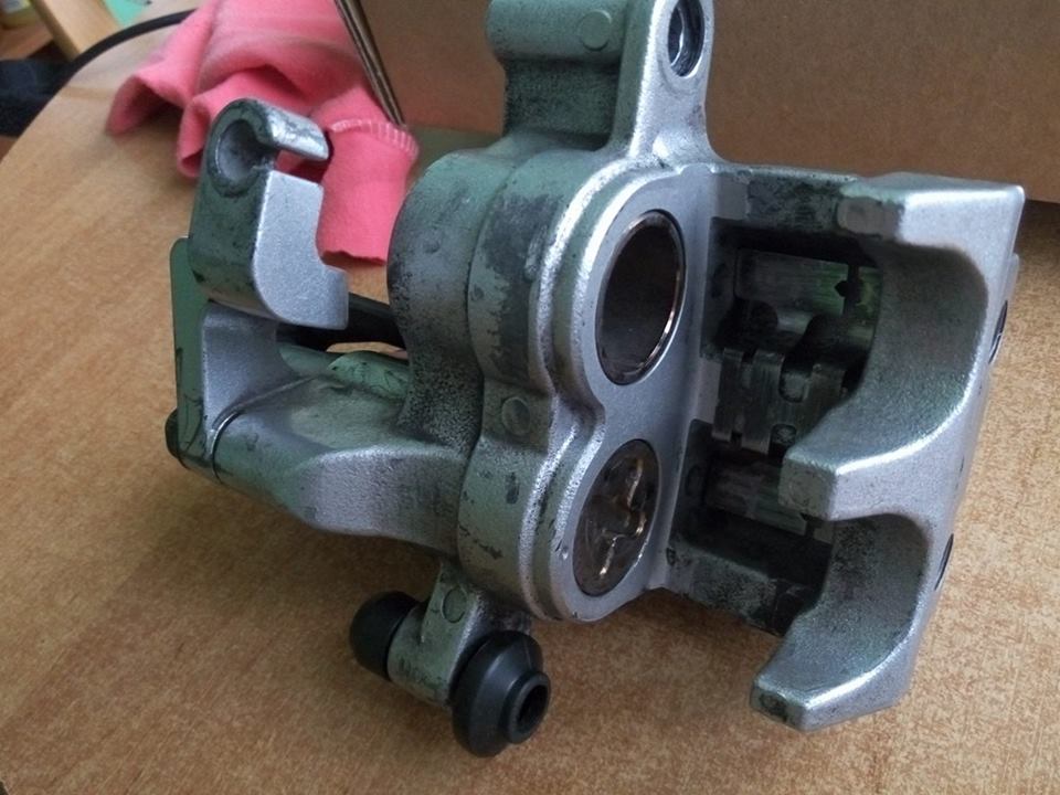

pred sezonou by bolo aj niečo porobiť na skútri,tak postupne objednavam a ked vsetko príde ide sa na výmenu.Zatial prislo totoka a čakám ešte tesniace prachovky na brzdy lebo sú rozleptané,spučené a už netesnia.
