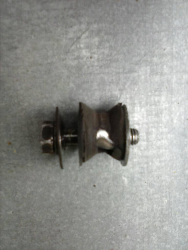

Včera večer som to v garáži kukučol a zistil som, že mi "odstrihlo" jednu skrutku, ktorá drží tlmič výfuku a pravdepodobne preto to povolilo v tom zvare. Teraz mám jednu dôležitú úlohu odvŕtať torzo skrutky a zohnať novú vrátane silentblokov. A tie sú asi najväčší problém, lebo som doobedu navštívil dve predajne z toho jednu výhradne na silentbloky a nič také a ani podobné tam nemali. ešte mi poradil, nechať to niekomu vysústružiť na mieru z puku na hokej. Neviete kde by sa dal splašiť taký silentblok? :(
Suzuki Burgman UH125, Michelin City Grip, spotreba 2,7 l/100 km / Honda Shadow VT750C, spotreba 4,2 l/100 km

takto to vyzerá aj so skrutkou. Rozmery to má priemer 25x20 a vo vnútri priechodzí otvor na skrutku s púzdrom.

Podla rozmeru...a rozmer nevieme .Ten sa udáva sa vonkajší priemer vnútorný na skrutku a trebarz celková hrúbka ....Možno by sa dalo použiť niečo z autodielov, z nejakého ramena z podvozku, napríklad také tie prepojky medzi ramenom a skrutným stabilizátorom čo bývajú na podvozkoch na osobných autách a pod, Ak tam je silentblok a nie malý guľový čap. ....Prípadne taký silentblok na nejakú M8-10 skrutku bývajú aj na malých tlmičoch na pračkách alebo čo sú odpružené stoličky vzduchové na náklaďákoch alebo stavebných strojoch....Ale bez rozmeru ťažko poradiť dačo viac aspoň teda z mojej strany... :unknown:
Inak ako pozerám nezdá sa mi to ako klasika silentblok ale skorej len dve gumy s dierov na šroub v strede.A k tomu PUKU ten je tvrdý na nejaké tlemenie..to tam nemusíš aj nič dať ak tam máš mať taký tvrdý materiál

Vlady: rozmery som predsa napísal: priemer to má (teda ako valec) 25mm a dĺžka 20 mm. Ono to na fotke vyzerá ako dve časti, ale je to z jedného kusu, ktorý sa v strede zužuje. Sú to akoby dva spojené kónusy. Už som bol v mototechne a skúšal som dopasovať silentbloky zo starej škodovky, ale tie nemajú otvor, ale navarenú 6mm skrutku.
Zajtra budem ešte experimentovať.
Je to tento diel, ale v strede toho silentbloku je to zúžené do kužeľa
http://www.motoren.sk/shop/detail/4556
..takto:
http://lr.brau.cz/1310-nrc5593-silentblok-tlumice.html
Naposledy upravil/-a patrik_Zvolen v Št Apr 10, 2014 9:10 pm, upravené celkom 1 krát.

Ak je to z jedného kusu tak to musel byť klasika silentblok že dve trubky malá a veľká v sebe a medzi nimi navulkanizovaná guma... No nič asi budeš improvizovať ...inak tie gumy z NIVY čo sem dal dakto link tak by som to asi riešil ja , ak by som nemal nič vhodné ...len tam treba ešte podložky na boky cez ktoré sa tá guma stlačí a ostane držať na mieste ...

Patrik, ak sa experiment nevydarí, nezúfaj. Zober kus drôtu a surovo to pridrótuj, aby si mohol absolvovať Žiar. A hlučnosť ? Tak toho sa báť nemusíš. Určite tam budú aj hlučnejší. :mrgreen:
